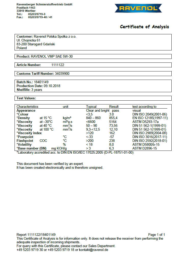

2 новых сертификата качества на купленные 9 литров
сейчас масло с технологией USVO, стало чуть гуще

Выложу картинками для удобства

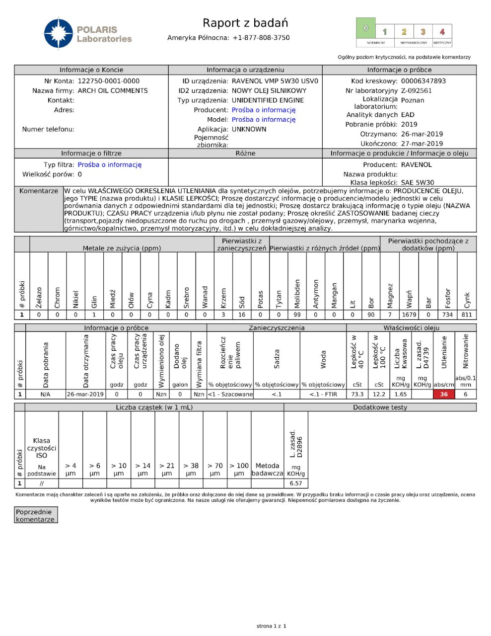

Анализ свежего, партия 18101509 от 16/10/2018
перевод:
алюминий - 1
кремень - 3
натрий - 16
молибден - 99
бор - 90
магний - 7
кальций - 1680
фосфор - 734
цинк - 811
вязкость 40/100С - 73,3/12,2
TBN/TAN - 6,57/1,65
окисление - 36
