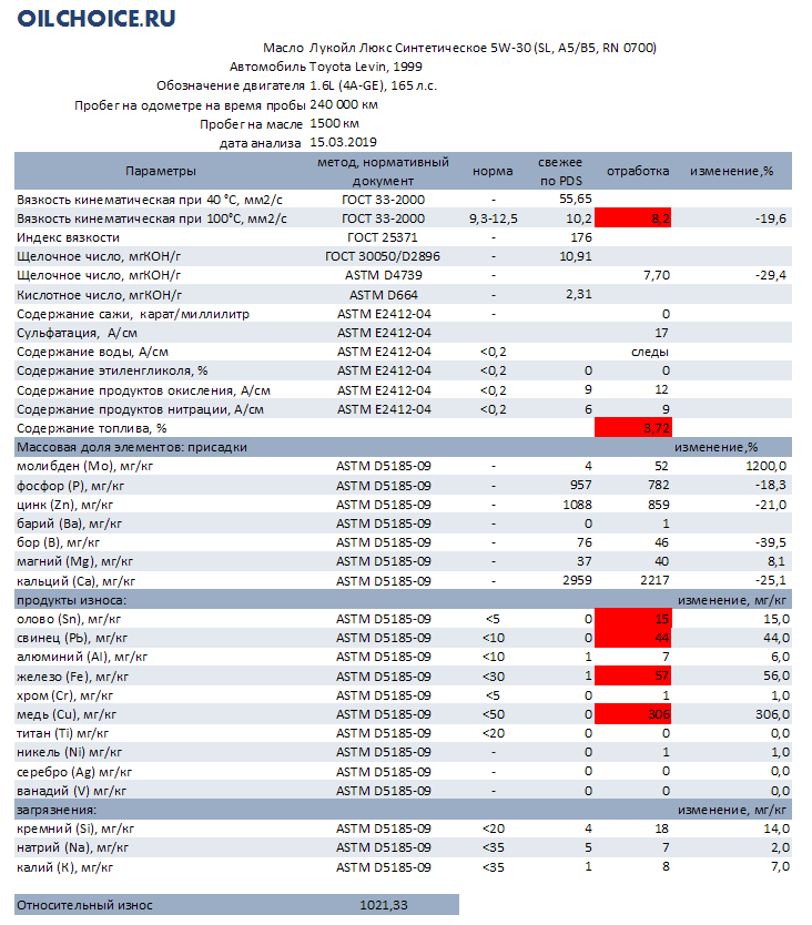

PS Помогите! Мотор стуканул после доливки литрушки масла купленной в том же магазине, что и 4-х литровая канистра. Я обращался в лабораторию (в моём городе), сделали анализ, сказали масло обводнено, но у них (лаборатории) нет сертификата на тестирование моторных масел, только трансмиссионных и базовых

Комментарий лаборатории
Необходим более длительный период наблюдения, для выявления тенденции износа. Уровень меди оказался высоким. Уровень железа оказался высоким. Уровень свинца оказался очень высоким. Обнаружено с одержание воды, устраните возможные источники загрязнения. Обнаружены следы топлива 3,72%, устраните утечки топлива в системе. Другие показатели соответствуют норме. Устраните источники загрязнения, смените масло. Провести повторный отбор пробы через 1/2 установленного интервала, для мониторинга изменений.
Лукойл Люкс Синтетическое 5W-30 с Toyota Levin 1.6L после 1500 км [oilchoice]
Что-то у меня сомнения, а это точно Лукойл Люкс Синтетическое 5W-30 (SL, A5/B5, RN 0700) ?
присадок не было, а молибден есть.
Gubkin,
почему такая уверенность ,что молибден из присадок ? идет сильный износ ,истираются защитные покрытия юбок поршней например,в слоях которых также может присутствовать этот элемент ...

От масла двигатель не сломается так быстро. Да будь там даже подделка, подделки это обычные моторные масла и на них можно ездить. Лукойл вообще бессмвсленно подделывать, да еще с молибденом :lol:
Мотор уже был в критическом состоянии.
Почти 4% топлива!!! Это даже мазде скайактив не снилось.
Если бы не доливка 2х литров, то содержание топлива было бы больше.
1500км проехал и 2 литра сожрало! Это не в масле проблема.
Если бы ты не долил этот литр, то масло бы по вязкости вообще бы было в классе sae 8 или 16.
А эти моторы даже под sae 20 не расчитаны.
Мотор умер своей смертью и винить доливку это глупость. Молибден мог перейти от предыдущего масла. Контрактный мог быть тоже закоксованым трупом, ведь это кот в мешке.
