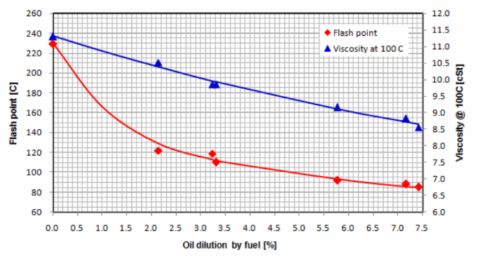

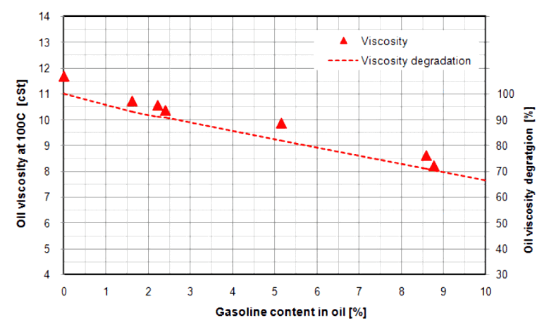

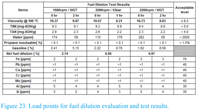

Сюда же можно данную презентацию
Влияние содержания топлива в масле на кинематическую вязкость
