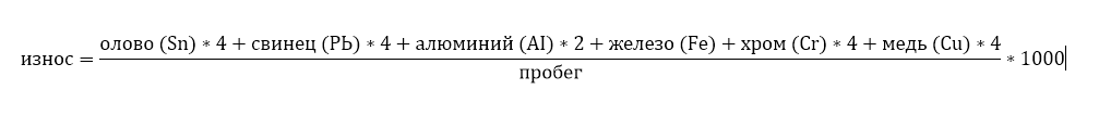

ArmActiv писал(а): ↑20 фев 2019, 12:06 Было: 7,95 стало 7,65
Тут наверное надо выступить мне и пояснить что это за параметр :)
Формула износа следующая
Берутся в разных долях металлы износа (в зав-сти от их кол-ва в двигателе и влиянии их содержания на картину износа) затем складываются, делятся на пробег (чтоб увидеть относительный износ) и для легкости восприятия результата умножается на 1000.
Нигде нет такого метода. Это уже чистая отсебятина. Просто в своё время надо было хоть как-то привести разные анализы с разными металлами и пробегами к общему знаменателю. Что-то было придумано вместо ничего :D
то что называется "относительный износ" и цифры что вы привели - это просто самодеятельность админа, не имеющая ничего общего ни с практикой ни с чем другим и тем более никак не подтвержденная ни astm ни sae ни Асеа ни api. Поэтому оперировать ей глупо и непрофессионально
