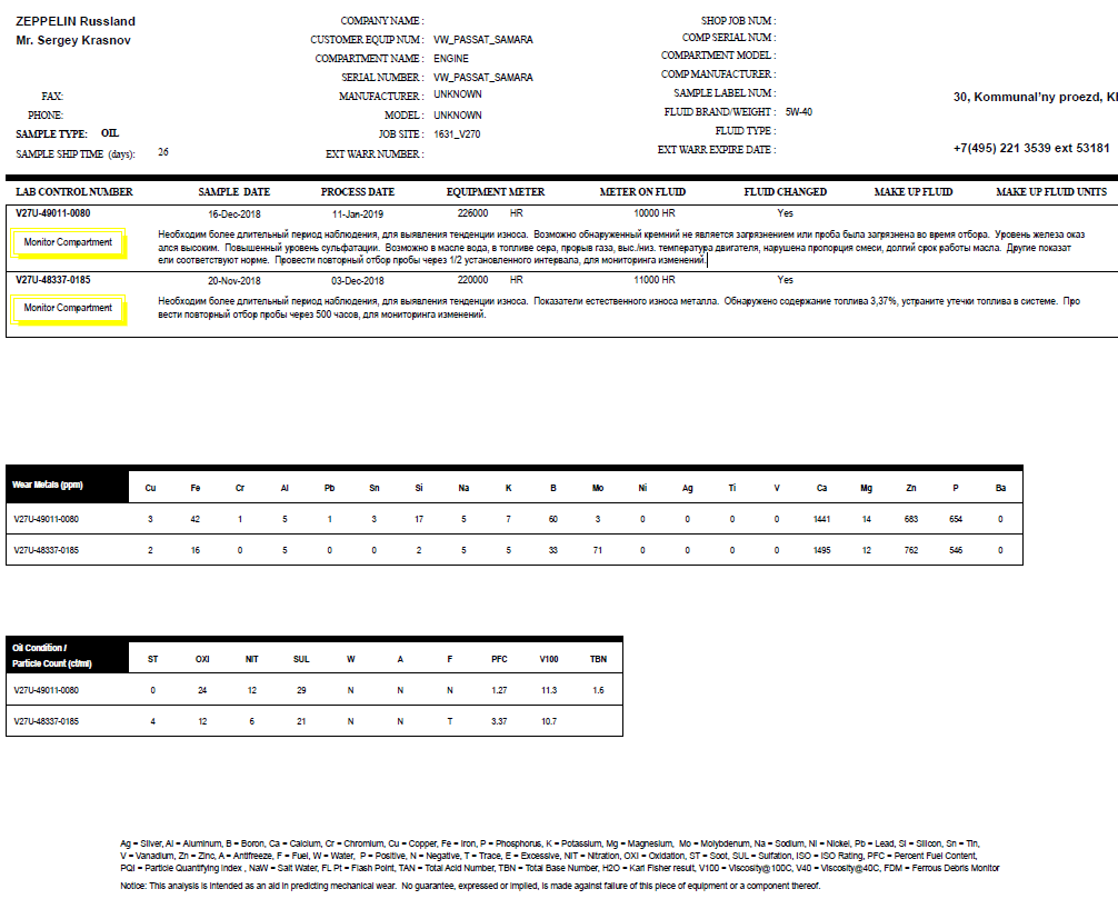

Масло: Xenum XPG 5W-40 (SN, C3, 229.52, dexos2) - PAG и эстеры
Автомобиль: VW Passat CC 2011 г, РКПП
Двигатель: 2,0 TSI (CCZB), 211 л.с.
Наличие чип-тюнинга: нет
Общий пробег на одометре на момент слива масла: 226000 км
Пробег на масле: 10000 км
Моточасы: нет инф.
Объем заливаемого масла: 4.6 л
Доливки масла: 2 л
Срок эксплуатации: 1,5 месяца
Период эксплуатации: 03.11.2018 - 15.12.2018
Регион эксплуатации: Москва и МО
Автозапуск: не использовался
Предпусковые подогревы: нет
Топливо: Лукойл 95 ЭКТО
Режимы: 60% МКАД, 20% город, 20% трасса
Фильтр масляный: OEM
Фильтр воздушный: OEM
Отбор масла: через щуп
Что было до этого масла: Mobil1 5-30 ESP Formula
Промывка промывочным маслом: промывочное масло ТОТЕК
Топливные присадки: нет
следующий анализ с данного авто Xenum XPG 5W-40 с VW Passat CC 2,0 TSI (CCZB) после 5000 км [oilchoice]
комментарий лаборатории
Необходим более длительный период наблюдения, для выявления тенденции износа. Возможно обнаруженный кремний не является загрязнением или проба была загрязнена во время отбора. Уровень железа оказался высоким. Повышенный уровень сульфатации. Возможно в масле вода, в топливе сера, прорыв газа, выс./низ. температура двигателя, нарушена пропорция смеси, долгий срок работы масла. Другие показатели соответствуют норме. Провести повторный отбор пробы через 1/2 установленного интервала, для мониторинга изменений.

- KV100 в отработке 11,3 сСт это как понимать, учитывая что доливка была 2 литра на 4,6 литра картера ? Не могла же на 23% упасть вязкость. Видится логичный вывод что внутри канистры 5w-30 (анализ это вязкости кстати гуглится на просторах и там KV100 = 11,39 сСт что как бы намекает )
- щелочное 1.6 TBN это за гранью. Требуется сократить интервал и опять не понятно как оно так быстро сработалось с такими доливками свежего масла.
- повышенная сульфатация тянется от повышенного окисления, а оно от эстер. Напомню взаимосвязь окисления и % эстер. Тут получается где-то 5% эстер. Можно догадаться сколько там тогда ПАГ
- из всех пакетов ACEA C3 тут меньше всего кальция. При норме 1800-2000 ppm тут всего 1441. Вангую что в свежем масле сульфатная зольность 0,6% и щелочное 5-6 TBN
ну да есть у Mobil 1 ESP Formula 5W-30 схожая рецептура с низким кальцием, но там его восполняет беззольный детергент сукцинимид бора под 260 ppm. Тут его в таком кол-ве нет.
- железа многовато, видимо сказывается низкая вязкость и убитое щелочное.
По итогу непонятное масло с каплей эстеров, с вязкостью SAE30 и убитым щелочным на 10 тыс.км.
Да ещё и пакет скорее напоминает обрезанный ACEA C4 | RN0720
Полнейшее разочарование. Вадим МК жалко в отпуске, он бы высказался тут на полную :D

Вот и очередное доказательство что масло без официального допуска типа "ноу-хау" показывает отвратительные результаты. Пробитое дно.
из за 1,27% топлива падение вязкости просто гигантское и это при доливке 2 литров свежего.
в сработку 75% ZDDP я не верю, не бывает такого, а это значит что ни в С3 ни в 229.52 масло никаким макаром не укладывается.
Нет слов короче. Гавножижа для промывки мотора на 20 минут, чьей ценой должна быть - 500 рублей за 5 литровую канистру.

Мотору трындец. 2 л долив за 1,5 месяца это ненормально. От прорыва газов масло быстрее дохнет. Фильтр скорее всего забился уже и полез металл.

я имел ввиду что в масла типа С3+229.51/52+дексос2 цинк бывает на уровне 1000-1100 ппм, тут же 680 ппм. Вот я примерно и прикинул на сколько в % отличается 654 от 1100 ппм.

Сейчас в картере этого авто XPG 5-40 + BG110
Мне чет тоже кажется, что в банке было 5-30 по факту.
Думаю, щелочное упало из-за отмывания грязи - мотор после раскоксовки, его конечно промыли, но отложения на поршнях там так просто не убрать.
Надо провести анализ свежего масла, у меня есть литрушка, в какую лабу лучше отправить?
Скорее всего мотору пипец.
Там не поршневая - а решето: большие зазоры поршень/цилиндр + слабый преднатяг колец (это с завода) + износ за 220 000 км.
Очень большой прорыв газов - надо сокращать интервал однозначно.
Отправлено спустя 4 минуты 37 секунд:
Gubkin писал(а): ↑16 янв 2019, 09:27 - KV100 в отработке 11,3 сСт это как понимать
В картере оставался несливаемый остаток промывочного масла ТОТЕК, KV100 4 cSt
Ну и топлива хоть и мало по анализу, но фактически его туда попадало много, только выпаривалось потом, оставляя высокотемпературные фракции, у которых вязкость низкая, но не факт, что эти остатки детектятся именно как топливо.

Это масло было залито в грязный мотор после обработки сильной химией, промыть которую на 100% нереально.
Зря владелец авто на нем проехал 10 000 - это да
Я уже договорился о втором анализе на пробеге 5000 км, вторая заливка после раскоксовки.
Замечу, что уже не первый раз наблюдаю, как масло с повышенными моющими свойствами сильно просаживается по вязкости и щелочному в грязном моторе.
По идее, если оно его хорошо помыло, не дало вторичных отложений - второй анализ должен быть значительно лучше.

ZDDP более 50% масло тоже за счет промывки потеряло ? самому то не смешно ?
где ты видел масло 229.51/52 + дексос 2 с таким ZDDP ?
