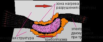

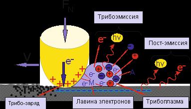

Продолжим. Хочу заметить, что по роду своей деятельности пришлось пощупать и протестировать многие препараты, часть которых имеется еще в остатках.
Как я испытывал и каким образом, дело давнее, иногда комичное)) Попрошу отнестись к этому как есть.
Порошковые присадки-сложно отнести к металлоплакирующим. Просто порошки в масле. Это самый древний вид присадок к маслам.
Их получают на струйных мельницах, процесс достаточно прост, расплавленный металл продувают под давлением воздухом через сопло, простейший пульверизатор.
Римет, REMETALL, METAL-5, REPOWER, LUBRIFILM metal
Принцип работы действительно намазывание мелкодисперсного порошка на поверхность трения.

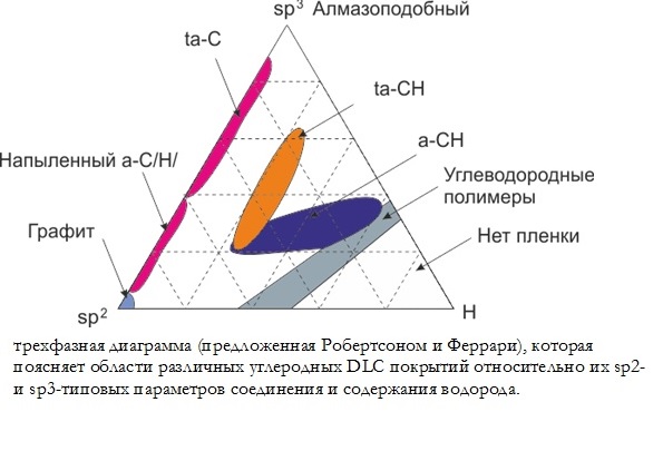

Хочу добавить еще такую информацию: в 1991г компания Boeing пригласила группу трибологов во главе с Д.Н.Гаркуновым для исследования шаровых узлов трения уборки шасси, шасси на выпуске закусывало. Проблему решил состав, предложенный Валентиной Григорьевной Бабель \супруга Д.Н.Гаркунова\. До сегодняшнего момента ее сын продолжает готовить трибологический препарат для летательных аппаратов данной компании.
Как работает профессиональный продукт смотрим фото.
Если немого владеть знаниями в области нано технологий, то зеленые масла можно получить достаточно легко и не применяя олеаты. Еще в 2005 в Казахстане была возможность изготовить зеленое масло порядка 150л без каких-либо варок и химических реакций. Как оказалось, спустя много лет масло так и не было применено по назначению. Но сам факт быстрого получения зеленого масла имеет место быть.

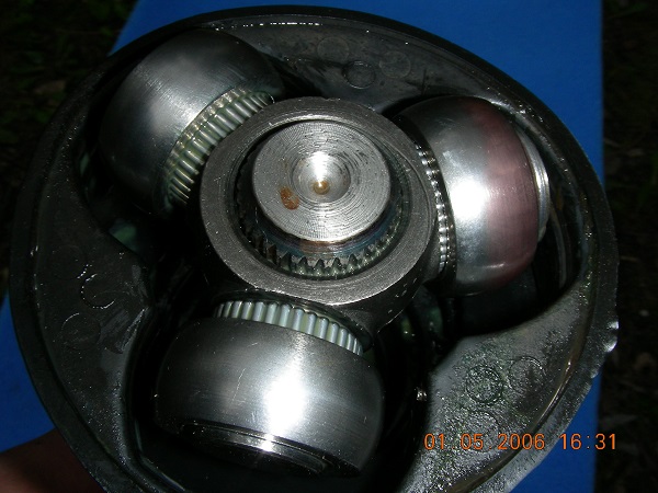

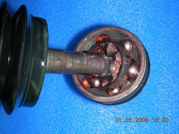

"Lubrifilm Metalyz 8" это порошковый материал и к металлоплакирующим, а тем более в эффекту Гаркунова, не имеет ни малейшего отношения)))
В личной переписке с указанным Вами блогером было сказано на неверность его утверждений в отношении классификации присадок.
На отосланную фото шрус, он ответил, что это натерто))) Хотелось бы мне видеть процесс натирания)))
Полагаю, блогер и триболог...немного разные профессии)))
Трибоплазма по Nakayama 2002г.jpg (18.16 КБ) 21219 просмотров
Трибопазма по Thieβen 1967г.jpg (12.35 КБ) 21219 просмотров

Углерод - один из самых замечательных элементов среди всех других в периодической таблице. Он существует больше чем в 90 % всех известных химических веществ и имеет наибольшее число аллотропных форм \ существование двух и более простых веществ одного и того же химического элемента-графит, алмаз, фуллерен\. Созданные на основе углерода материалы показывают исключительные свойства, такие как сверхвысокая твердость и удельная теплопроводность как у алмаза, или необычной пластичности и маслянистости, как у графита.
Из-за их исключительных механических и трибологических свойств DLC пленок эти покрытия используются в широком диапазоне технических приложений, чтобы управлять трением и износом.
Семейство DLC покрытий является, возможно, самой многочисленной и представляет один из наиболее изученных среди всех других покрытий. Эти покрытия были сначала обнаружены вначале 1950-ых Шмелленмейером /Schmellenmeier/, но не привлекли особого внимания до работ Эйзенберга /Eisenberg/ и Шабота /Chabot/ почти два десятилетия спустя. В течение 1980-ых еще несколько исследователей проявили интерес к этим пленкам, в только в 1990-ый год дал импульс исследований по покрытиям DLC пленок.
Каждый год за рубежом с начала 1990-ых, многочисленные документы и патенты были посвящены DLC пленкам. В 2000г. эти пленки вызвали еще больше интереса, и они – до сих пор являются предметом многочисленных научных исследований.
Количество ежегодных изданий о DLC покрытиях и в области трибологии DLC покрытий, выложенных на Web of Science и базе данных INSPEC, подпитывают интерес исследователей.

По представлениям немецкого физико-химика П.А. Тиссена (P.A. Thieβen), удар зерен друг о друга при измельчении приводит к концентрации энергии в микроскопической поверхностной зоне (1967г.). В результате на очень короткие промежутки времени образуется тонкий слой расплава, и даже вещество в высокоэнергетическом состоянии, аналогичное плазме или магме.
Процесс трения представляет собой совокупность большого числа актов механического взаимодействия микронеровностей сопряженных поверхностей. Выступы двух скользящих навстречу друг другу микроконтактов получают удар – упругий, или пластический. Взаимодействие микроконтактов происхо¬дит за очень короткое время 10 -7 – 10 -8с, в течение которого к контакту подводится большая энергия при этом площадь очагов разогрева составляет в среднем 10 -2 – 10-4 см2, а продолжительность их существования порядка 10-5 – 103 с.
В целях объяснения в рамках единой модели большинства явлений, сопровождающих механохимическую активацию веществ, Тиссен, Мейер и Хейнике создали модель «трибоплазмы».
Согласно этой модели, выделяющаяся при механическом воздействии на вещество энергия может значительно превышать теплоту плавления и вследствие слабой теплопроводности твердых тел приводит не только к плавлению вещества, но и к его сублимации, а далее к возникновению такого состояния, при котором оно находится в виде ионов и электронов (плазменное состояние).
Для таких условий законы классической термодинамики не выполняются; материал тонкого поверхностного слоя преобразуется, в результате в зоне соударения неровностей образуется плазма (трибоплазма); процесс сопровождается эмиссией электронов.
Keiji Nakayama в 2002 году экспериментально подтвердил наличие трибоплазмы вокруг скользящего контакта алмазной сферы при вращении сапфирового диска. Во вложении pdf.
Интенсивное инфракрасное излучение показывает, что поверхность трения нагревается. С другой стороны интенсивное ультрафиолетовое излучение газового разряда, наблюдаемое вне скользящего контакта, локализация которого есть между зазором сферы и диска в пределах от 1.3 μм. и 7.8 μм.
Наблюдаемая плазма испускает трибоплазму в скользящем контакте вызванным фрикционным нагреванием или высокой энергией, формируемой в деформированном слое за контактом скольжения. Кроме того, интенсивность излучения вокруг скользящего контакта растет с увеличением удельного сопротивления материалов. Это говорит о том, что трибоплазма генерируется электризацией трением как показано на рисунке.
По моему предположению эмиссия электронов с поверхности трения направлена в смазочный материал, в котором присутствует катализатор «Еvo®lution».
Электроны, соударяясь с атомами, образующими смазочный материал и атомами вещества и введенного катализатора «Еvo®lution» – возбуждают их. Это приводит к ионному распаду структуры катализатора «Еvo®lution».
