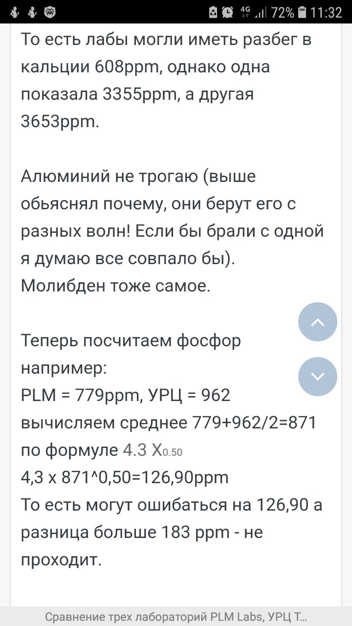

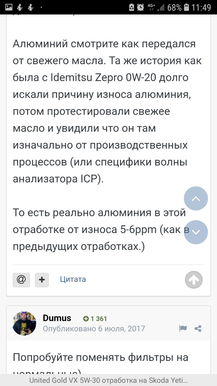

Бозон Хиггса писал(а): ↑11 дек 2018, 10:17 18 года анализ - нет никакого алюминия.
Есть замечательная тема на другом форуме - сравнение трех лабораторий. Там масло с другим "низким" молибденом. И то лабы показывают от 2 до 7 алюминия. Когда моли больше 500, то лабы глючат вплоть до 14ppm, смотря какой анализатор, какие програмные фильтры и какая волна используется в расчете.
Все что меньше 15 попугаев это космический мусор или шум в этих маслах с молибденом.
Возможно та же история теперь началась с куппером на том форуме :катаюсь: в серии анализов его 0 0 0 20 25 0 0. Аномальное количество меди может тоже фонить на алюминий в некоторых лабах при полной луне.
Фтопку все эти анализы. Эта методика создана не для сравнения масел между собой, а для прогнозирования аварии. А сравнение анализов разных лаб и годов вообще мазохизм.

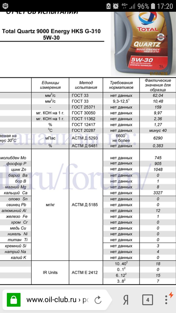

#479
Бозон Хиггса писал(а): ↑11 дек 2018, 16:25 сравнить свежее и отработку это та еще наркомания
Вот свежее до кучи с алюминием
Масло в Hyundai Solaris (2nd generation), мотор G4FG 1.6 123 л.с.
#480
Дмитрий Анатольевич,
такое же свежее как скелет птеродактиля.
https://www.oil club.ru/forum/topic/34194-total-quartz-9000-energy-hks-g-310-5w-30-svezhee-2018-goda/
вот свежее 18 года. Тире поставь сам знаешь где
