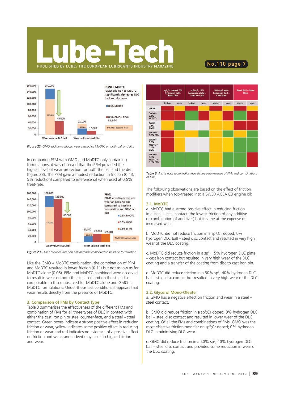

А в тотал HKS серы мало? там её много! очень много для современного масла 3 группы.
и нет больше ни одного масла 5w30 с таким содержанием молибдена, разве что turbo syn с этого же завода что и тотал.
еслиб был моливан, то указывали бы всё это в рекламных буклетах. и эту присадку использовали бы другие, будь она такой крутой.
в нормлаьных низковязких маслах нет столько молибдена. даже в 0w20
Отправлено спустя 3 минуты 5 секунд:
врёт ли табличка и тест выше?
просто и ясно. врёт табличка или нет?
ответить на вопрос зачем оно там? и как оно влияет на износ?Бозон Хиггса писал(а): ↑28 ноя 2018, 17:08 И ? смоделируем ситуацию что это так, и простой быдляцкий вопрос от меня: И чо ?

готов повторить табличку.Бозон Хиггса писал(а): ↑28 ноя 2018, 20:40 надобно бы уточнить вопрос. Зачем в масле молибден ? это вопрос ?
И которая табличка имеется ввиду ? ну что бы не начать вникать в ненужную табличку выше.
а молибден в разумных дозах для экономии топлива.
табличка же говорит что снижение трения не всегда снижает износ.
Отправлено спустя 53 секунды:
Видео с описанием таблички. Кстати я переводил текст всего теста. так и есть
https://elit-oil.io.ua/v84857a2b57f2b27 ... 976715d820
- 00018829-007.jpg (182.86 КБ) 2657 просмотров

начну издалека. Тут есть тема рядом по грузовым маслам Api CK-4, где есть информация что не какой то там вася, а аж цельный ФОРД, заседающий в комитете АСТМ не даёт своего согласия на залитие жиж с Апи СК-4 в свои поделки и не даёт свой допуск; одновременно с этим мы видим масло петраканады СК-4 где этот допуск присутствует.
Это я всё к чему ? я это все к тому что надо прекращать принимать за чистую монету истину авторитета тем более когда их выводы сделаны в виде наглядных разноцветных рисунков, которые по факту являются величинами относительными, а не абсолютными. Хочешь написать где малое трение и большой износ - так напиши цифрами в любом удобном виде. А то красненькое, зелененькое, жоплтенькое (касаемо Table 3)....офигеть профессиональный подход. Выглядит как презентация-обучение для продавцов в магазине.
Особенно доставляет тест на пластине и шарике с DLC покрытием - ну очень информативно, у всех ведь моторов внутри все DLC покрыто ага - супратек-турбо-эволюшен наформировал его там. В итоге слабо эта табличка способна показать как оно будет в моторе и не стал бы я делать на её основании выводов; ёжик только зажил нормальной жизнью, а его опять пугают глобусом.

Это понятно что все могут ошибаться, и что табличка не последняя истина.
О чём я и говорю, значит это всё-таки есть? пусть в бензинках это поменьше, но есть?
как же так? если написанное выше говорит, что да, табличка права. пуст ьона смешная и как презентация, но получается это правда? Полчается молибден в большом количестве конкурирует с ZDDP, допуская граничное трение?

Да, меня интересует только это. Вреден ли молибден в данном плане, повышает ли он износ как в табличке или нет.
Я впринципе и не планировал оставаться на этом масле, оно отвратительно ведёт себя зимой, но другие масла .которые мне очень нравились тоже содержать много молибдена.

Ну хорошо, значит эти масла можно смело лить, не боясь получить износ выше,чем без молибдена, попутно получая бонус, хоть и маленький в антиокислительных и отдаче от газульки.
но получается тогда тест врёт?
Ваш тест я видел,даже два. там всё прекрасно для такого пробега.
