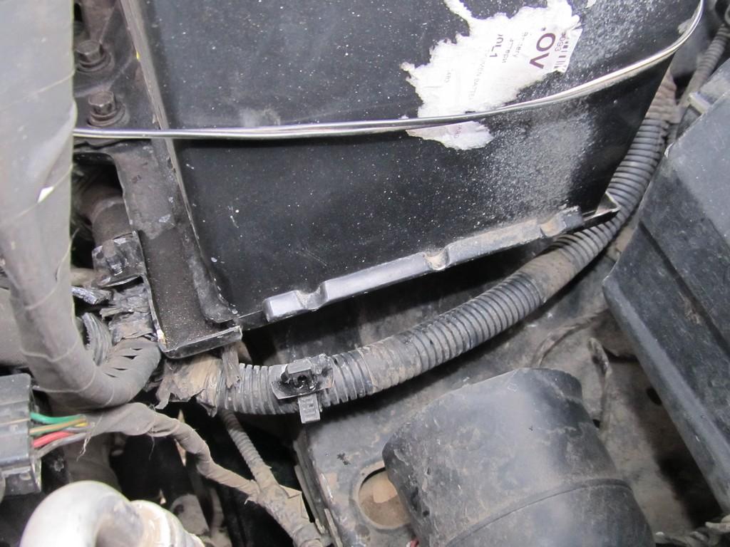

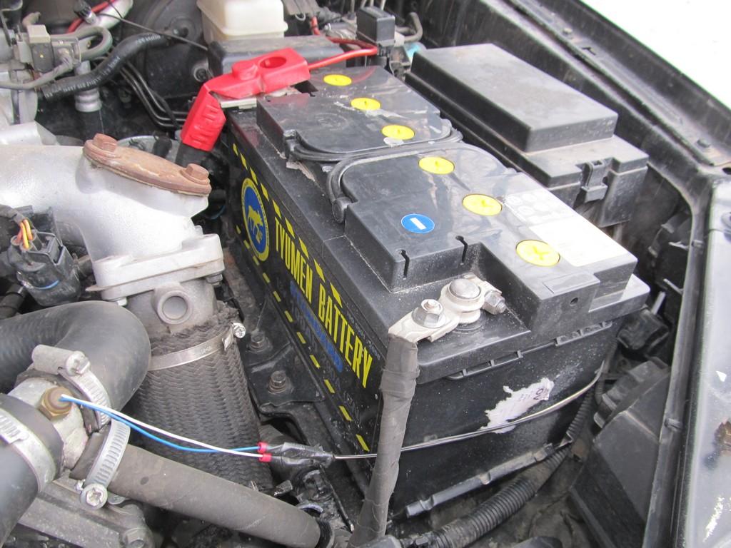

16.01.2017, 118500 км ,Замена аккумулятора. Тюмень Стандарт 6CT100L
Площадку чуть подрезал
в остальном встал как литой

Рассматривал конечно, но у меня поддон под аккумулятор длиной 310мм, так что Азия 6СТ-95L для меня оптимально/максимально. Премиум и Стандарт - или сильно меньше емкостью, если влезут, или уже не влезут (если нужной емкости).
Расстроило отсутствие глазка-индикатора( Сэкономили, млин. Дата изготовления - сентябрь этого года.
