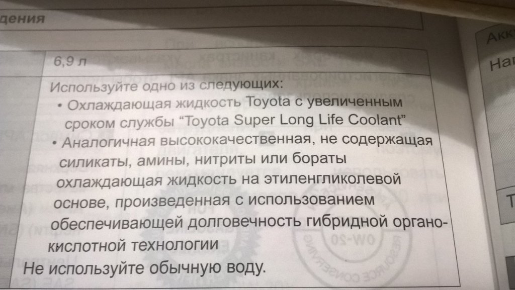

А, Toyota SLLC что за фрукт? Вроде гибридный.(wiki пишет что гибрид) Но что за "гибридно органокислотная технология"!? Шарю у синтека на наличие "не содержат в своем составе аминов, нитритов, боратов, фосфатов и силикатов.", нахожу G12. А он карбоксилатный. А кулстрим целую кучу всякого разного вывалил. Чет я в трех соснах заблудился походу....
Надо Гибридный или карбоксилатный!? :? Или при полной замене пофигу какой он!? Гибридный или карбоксилатный или лобридный!?

veles, Пасиб. А лобридные (P-OAT) по класификаци VW равнять можно!? Или это вообще разные продукты!? Я про то что P-OAT = G12+. И какое условие соблюдать при выборе? Берем любой лобридные (P-OAT), или берем любой лобридные (P-OAT) но чтоб было "не содержат в своем составе аминов, нитритов, боратов, фосфатов и силикатов." :dogovor:

Roadk1ll писал(а): 11 ноя 2018, 23:53 по класификаци VW равнять можно!?
Нет
Roadk1ll писал(а): 11 ноя 2018, 23:53 не содержат в своем составе аминов, нитритов, боратов, фосфатов и силикатов."
Содержит фосфаты

Как нет!? В теме "Антифризы BASF Glysantin" они в одной строчке стоят. Лобридные. G12++ (Glysantin G40)Этот вид антифризов выделен сравнительно недавно — в 2008 году :o
