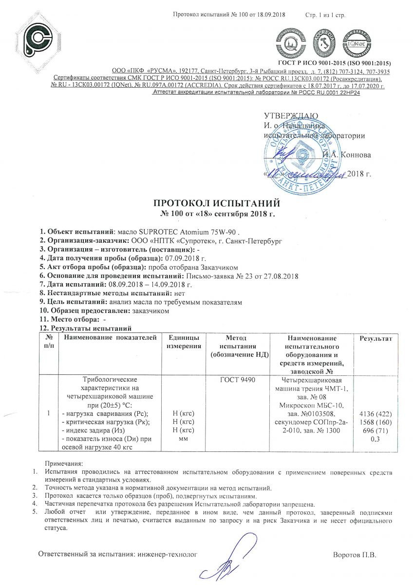

sergey-bartex писал(а): 17 июн 2018, 22:21 5/40 и С2 - это только у таких псевдомасел может быть
Представляете, в соответствии с этими декларациями официальные дилеры всех автопроизводителей льют масло в гарантийные автомобили.
А ещё есть такой актик:

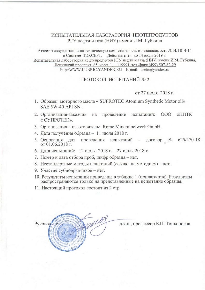

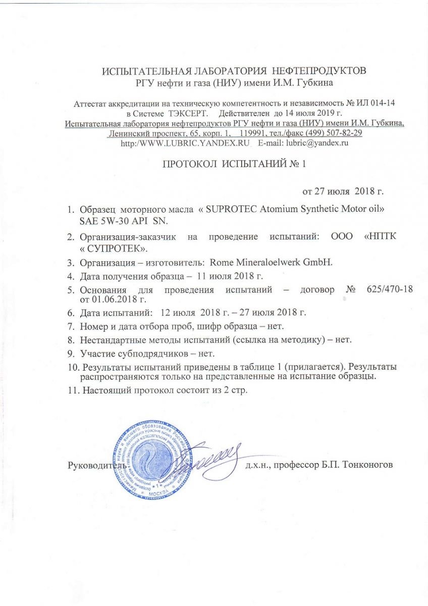

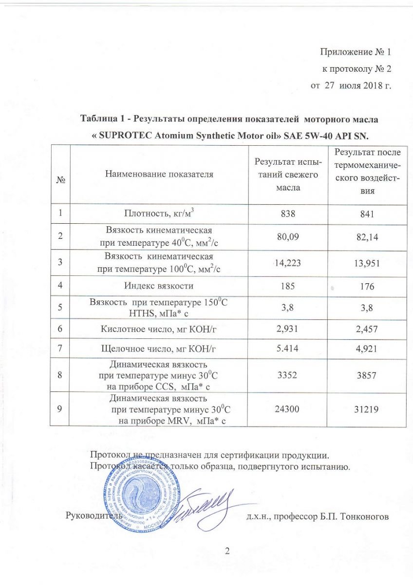

И протокол:
protokol-1 -2.jpg (126.09 КБ) 2377 просмотров

:facepalm
5-30 не соответствует заявленным допускам мерседес по щелочному числу а так же заявленным на сайте супротека значениям
с 5-40 такая же история .
И это при отсутствии допусков вообще и цене в 4150 за 4 литра. слов нет

Rome Mineraloelwerk... Rome, Карл! :lol:

veles, может Rome это элитное подразделение Rowe :popcornn:
полнейшая небрежность документов :mygod:
кислотное и щелочное по какому методу ?
