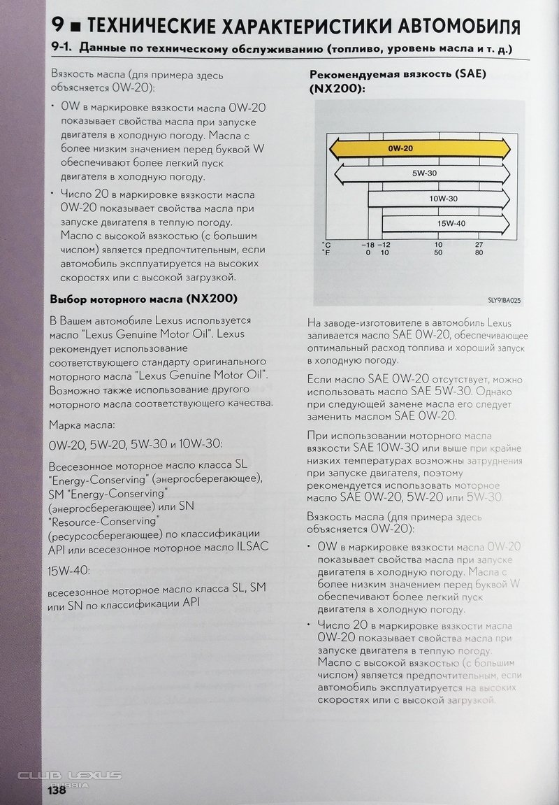

Makarchik_37 писал(а): ↑22 окт 2018, 21:51 для наших авто заводом рекомендуют тойота 0w20
равно как и 5w-30 если посмотреть внимательно. так что смело лить тридцатку и забыть про веретенку

Сообщение Makarchik_37 »
Ну если ещё внимательней прочитать ,то там написано 5w30 можно залить если нет 0w20,но потом вернуться на двадцатку ,насколько я помню,поэтому люди и путаются ,ведь логично доверится сервесной книжке, и залить то что рекомендуют на заводе ,но в итоге лююьт что нравится ) в нашем оф дилере заливают масло 5w40 во все тойоты и Лексусы без разницы !! И ничего ходят движки ! Так что главное сильно уж не парится !))

Сообщение vital_xbc »
Масло первой заливки на обкатку этого двигателя 0W20 либо 5W20, дальше уж извините, но нужно лить W30 как минимум, а лучше перейти на W40 масла.
nx200 масло.jpg (202.8 КБ) 4539 просмотров

Makarchik_37, 0w-30 ACEA C2 или С3 с уполовиниванием рекомендуемого интервала, вот оптимальный вариант на зиму.
