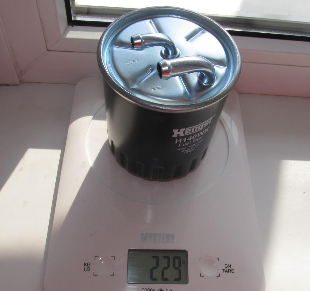

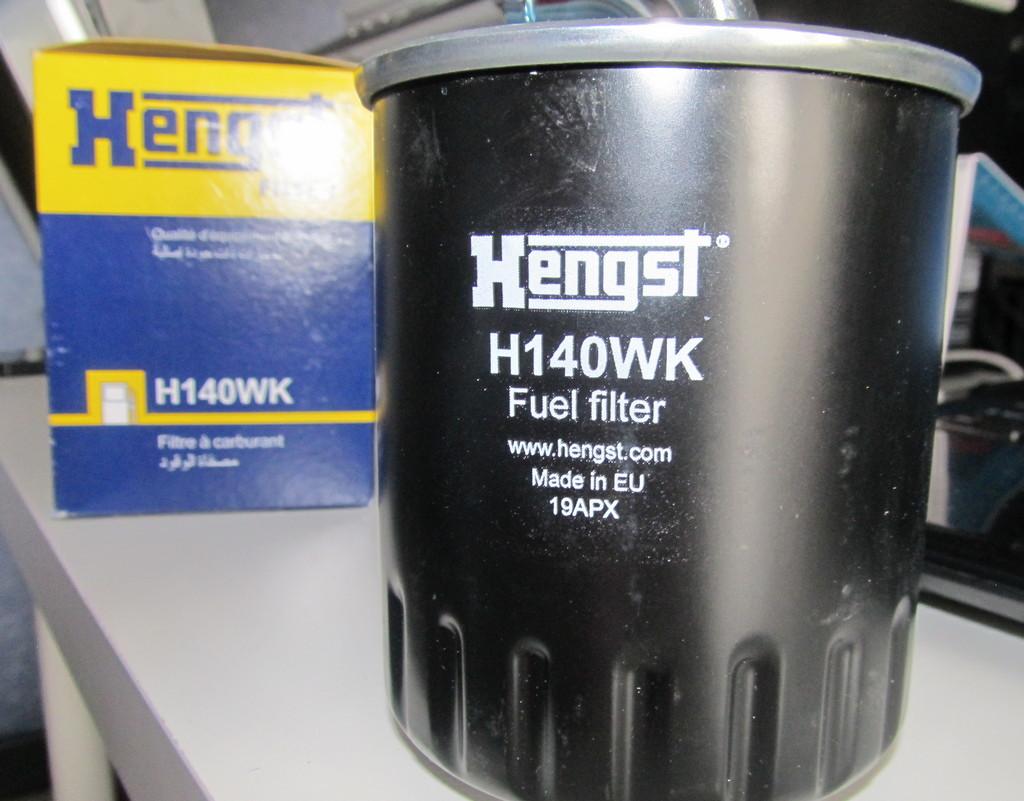

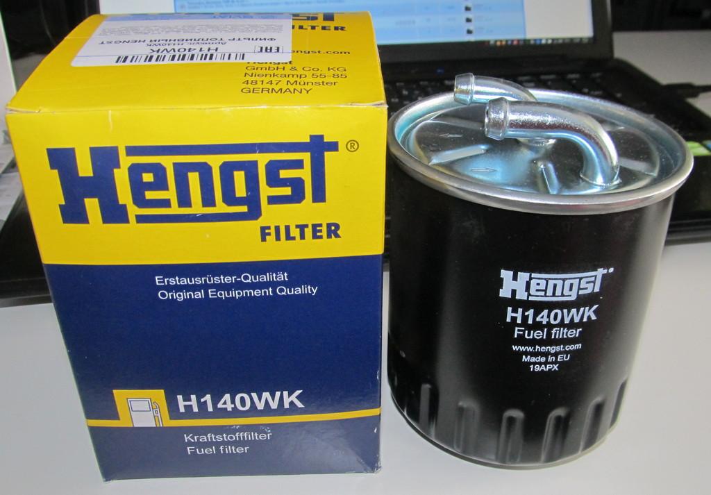

Hengst H140WK
480 руб, ЕМЕКС, Поставщик LQAV
полиграфия как-то не понравилась Это на память для себя фото, т.к. его установлю.
А старый фильтр Hengst H140WK01 распилю на днях

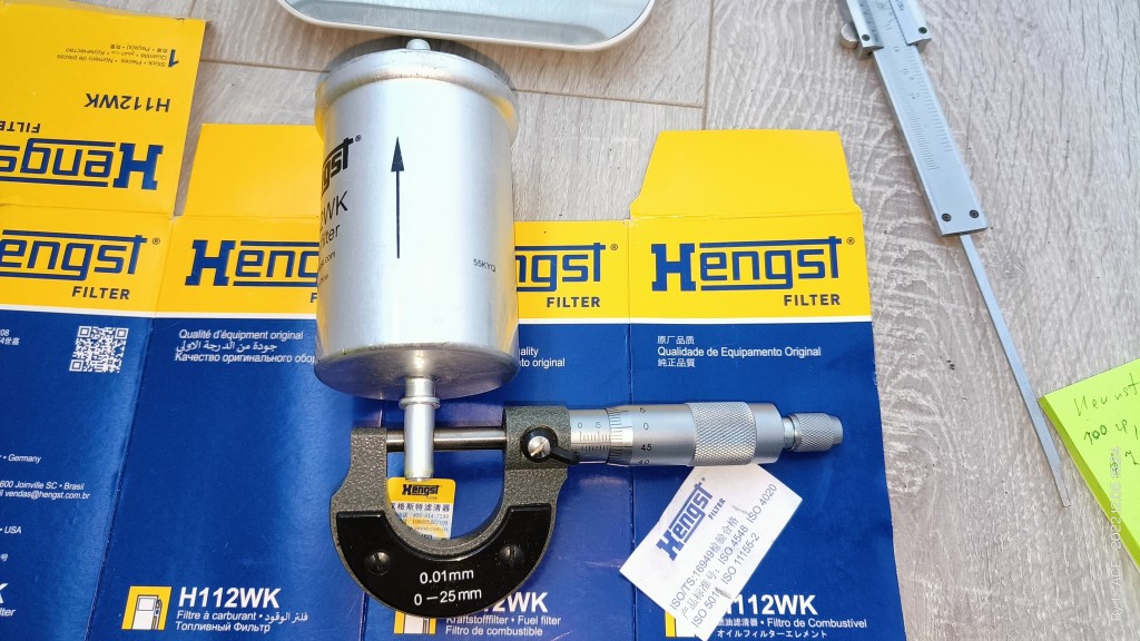

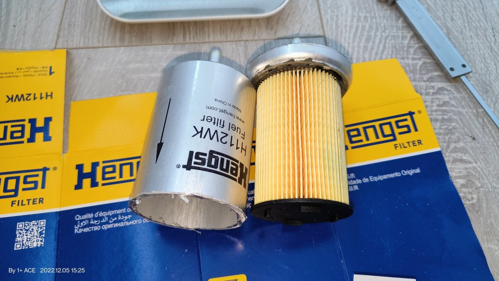

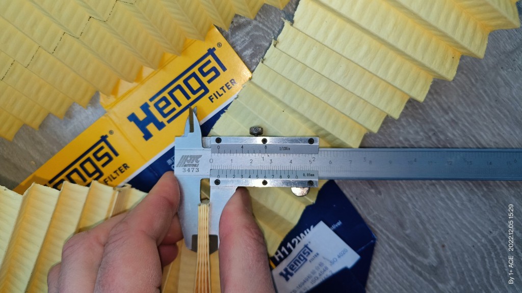

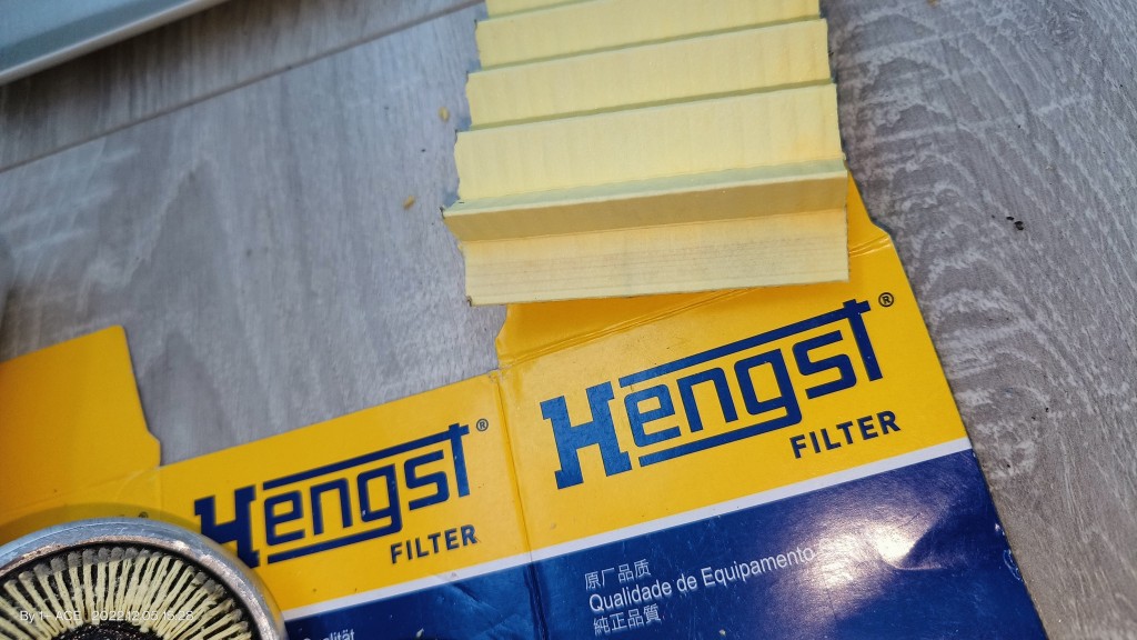

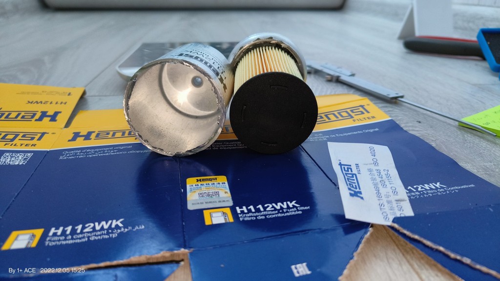

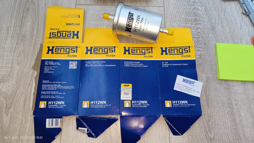

Распил топливного фильтра HENGST H112WK (China)
Цена 542 руб
Фото в архиве без пережатия https://disk.yandex.ru/d/ptvVAtrXPDPxKQ

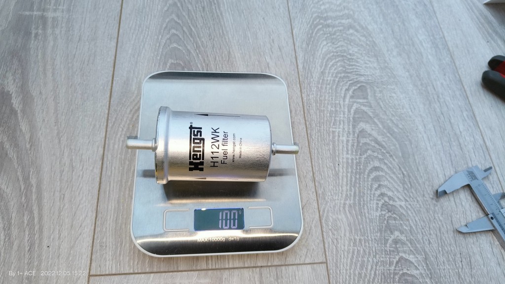

Вес фильтра 100 грамм
Диаметр 55 мм
Высота 85 мм (137 мм со штуцерами)
Диаметр штуцеров 7,97 мм

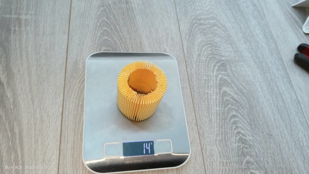

Площадь фильтрации 978 см2, толщина материала 0,37 мм, вес 14 г, плотность 0,387 г/см3

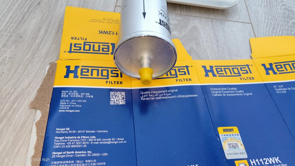

Уже и Хейнгст переехал в Китай, фильтр оттуда
Не очень культурный торец с одной стороны фильтра, но на качестве внутри это не отразилось.
Подпорной пружины катушки нет, но длина бумаги рассчитана так, что внутри катушка упирается в корпус фильтра
Герметиком залито отличное с одной стороны
С другой стороны бумага утоплена в расплавленный пластик.
Шов материала бумаги интересный... проклеено в 3-4 дорожки очень ровно и аккуратно.
Порадовала и толщина материала 0,37 мм и площадь в 978 см2.
Очень достойно и качественно.
Общая оценка 5
рекомендован к покупке!
