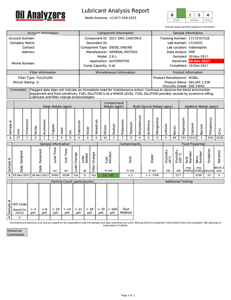

У свежего масла значения температуры вспышки была приведены в открытом тигле - ASTM D92
Отправлено спустя 1 час 13 минут 29 секунд:
5000 миль на американском варианте этого движка
5 000 миль UOA
5 000 миль UOA
