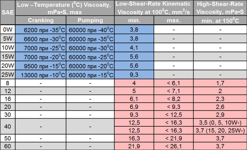

пахарь писал(а): ↑16 окт 2018, 18:44 для SAE 20 КВ100 располагается в пределах 9,3-11,5 ед.

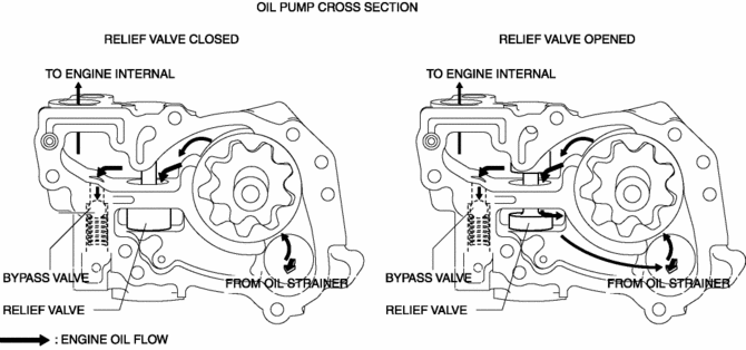

veles, роторный с редукционным клапаном.
dbodya167 писал(а): ↑16 окт 2018, 18:35 устанавливается масляный насос с переменной производительностью для разных режимов работы двигателя в зависимости от оборотов и цикла.
сам насос производительность не меняет. За производительность отвечает электромагнитный клапан.

veles,
да, я ошибся.

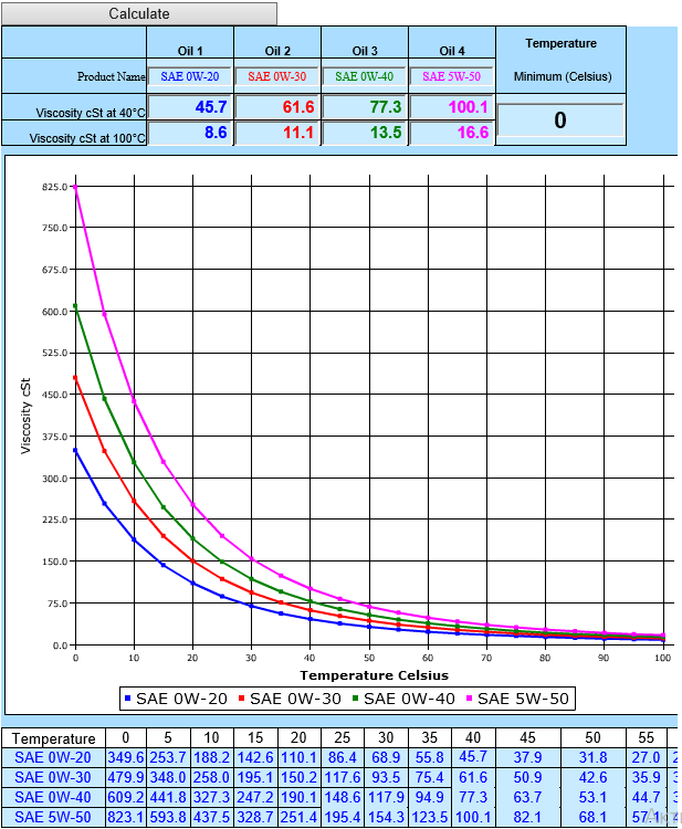

Вязкость SAE20 от SAE40 при 100С отличается всего в 1,6-2раза, на самом деле это настолько мало, по сравнению с изменением вязкости в рабочем диапазоне.
При прогреве от 0С на не самых дешевых (каждое масло типичное для своей вязкости) и не самых слабых по ИВ маслах происходит вот такая картина:
viscosity 0-100C.png (65.3 КБ) 2744 просмотра

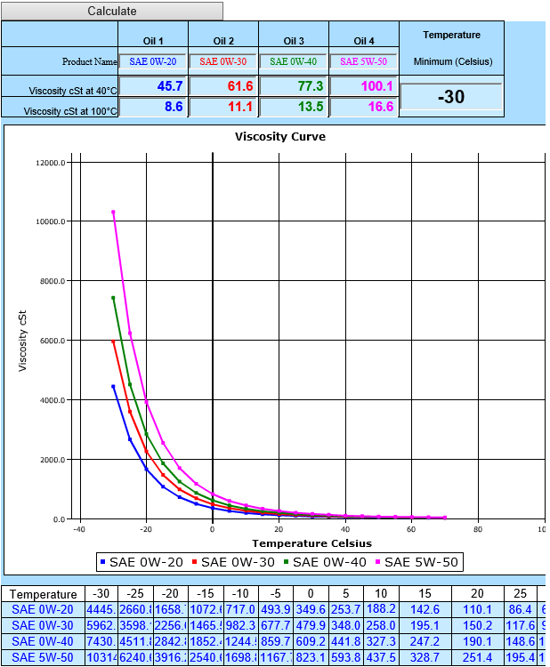

А теперь посмотрите как вязкость меняется в диапазоне температур -30С до +100С, разница в вязкости просто шокирующая, и нечего - все работает, не ломается.
viscosity -30-100C.png (63.24 КБ) 2744 просмотра
