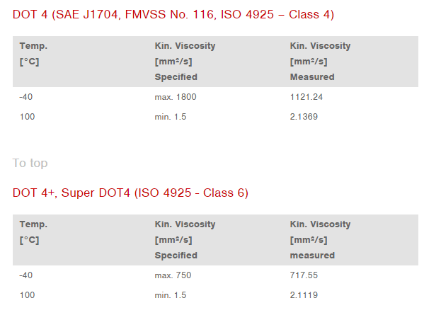

картинка интересная
нарастание давления в суппорте при -30С
Обшие вопросы по тормозным жидкостям
#18
Ага, а вместо АТЕ можно смело подставить ROSDOT 6 Advanced ABS Formula
#19
На левый график не смотреть, важно сравнение 5.1 и 4 :scenic:

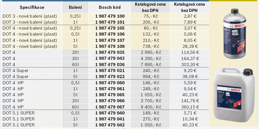

Коды тормозных жидкостей Бош

Подскажите в VW Passat хочу поменять ТЖ , приглядел Castrol http://www.castrol.com.ru/castrol/react_perf_dot.php или что то другое залить? ОД ничего не подсказал.

SerB64, а чего не 5.1 ?
#24
Я Elf FRELUB 650 заказал, как самую вменяемую по цене. Посмотрим.

veles писал(а): RosDOT 6
Это тот же DOT 4 но с приставкой Class 6
Приставка Class 6 я так понимаю означает соответствие новой спецификации ISO 4925 Class 6
источник http://www.viscopedia.com/viscosity-tab ... ake-fluid/
Ещё кое-что
http://www.t-s.ru/?id=5278
http://www.shell.com/content/dam/shell/ ... ochure.pdf
http://www.basf.ru/ecp2/Business_Segmen ... e-zhidkost
