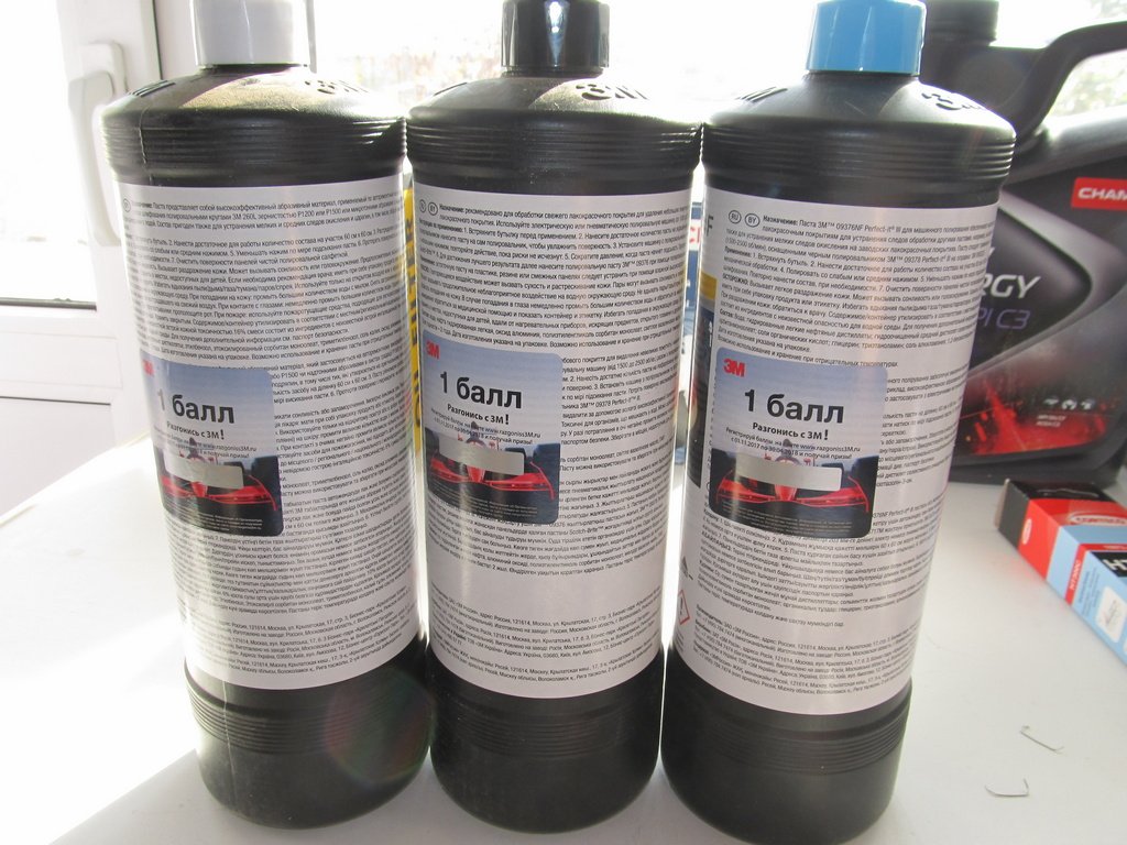

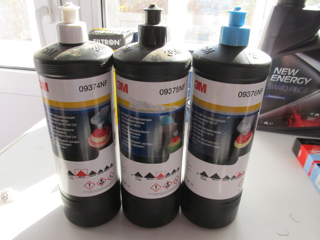

Прикупил тут по случаю 3 пасты
09374NF = 1756 руб
09375NF = 1832 руб
09376NF = 2079 руб

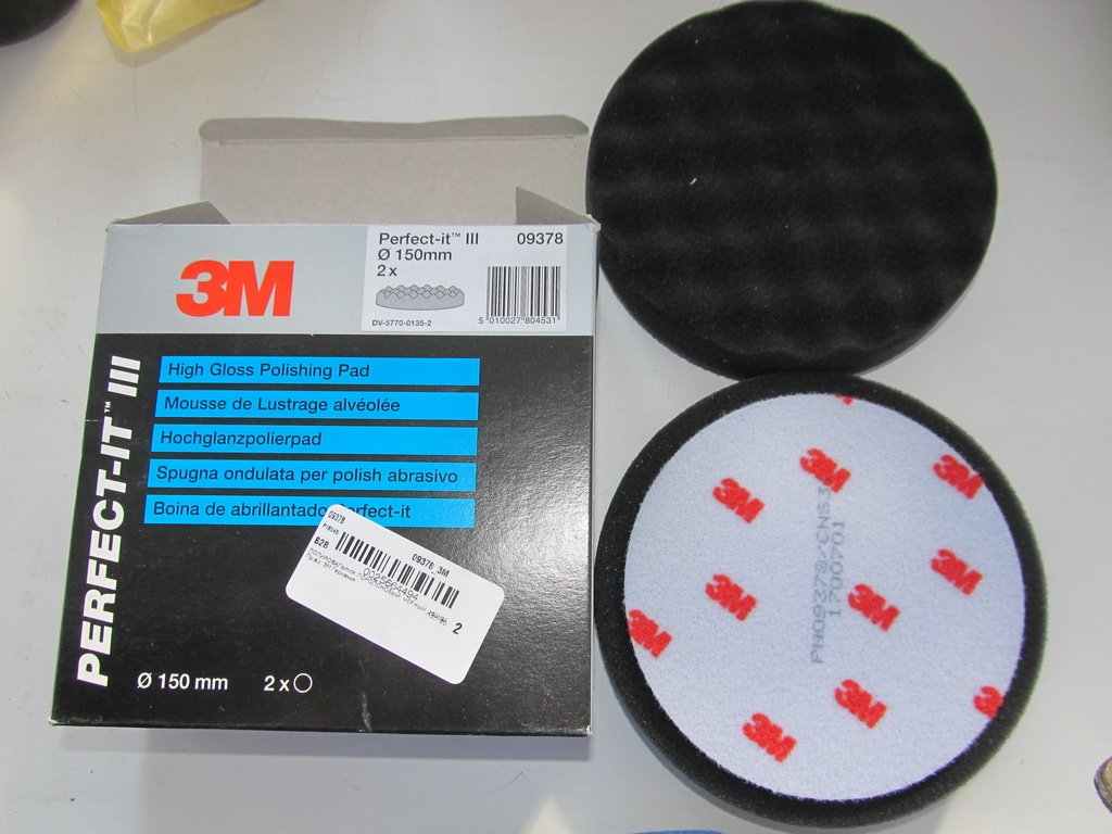

И полировальные круги
3M 09378 = 596 руб
3M 09550 = 1049 руб
Перечитал весь интернет и составил краткую инструкцию
На участок длиной 50 см и шириной примерно 20 см наносилось в среднем 10–12 граммов пасты
NF новая линейка, not frose переводится, не боится заморозки
09374NF белый - самый крупный абразив
09375NF черный - средний
09376NF голубая - без абразива

09378 - черный

Этапы полировки
1) наждачка P3000 + вода вручную. Или 74 паста очень долго
обезжириватель
2) 600 оборотов, 09374NF белый + круг 09550 (оранжевый)
обезжирить
2) 09375NF черный + круг 09378
обезжирить
3) 1500-2500 об/мин, чтобы удалить голограмму + блеск, 09376NF голубая + круг 09378
Ещё раз при надобности
4) заключительно пройтись 09376NF голубая
заднюю часть авто без пескоструя можно полировать без наждачки, сразу с п.2.

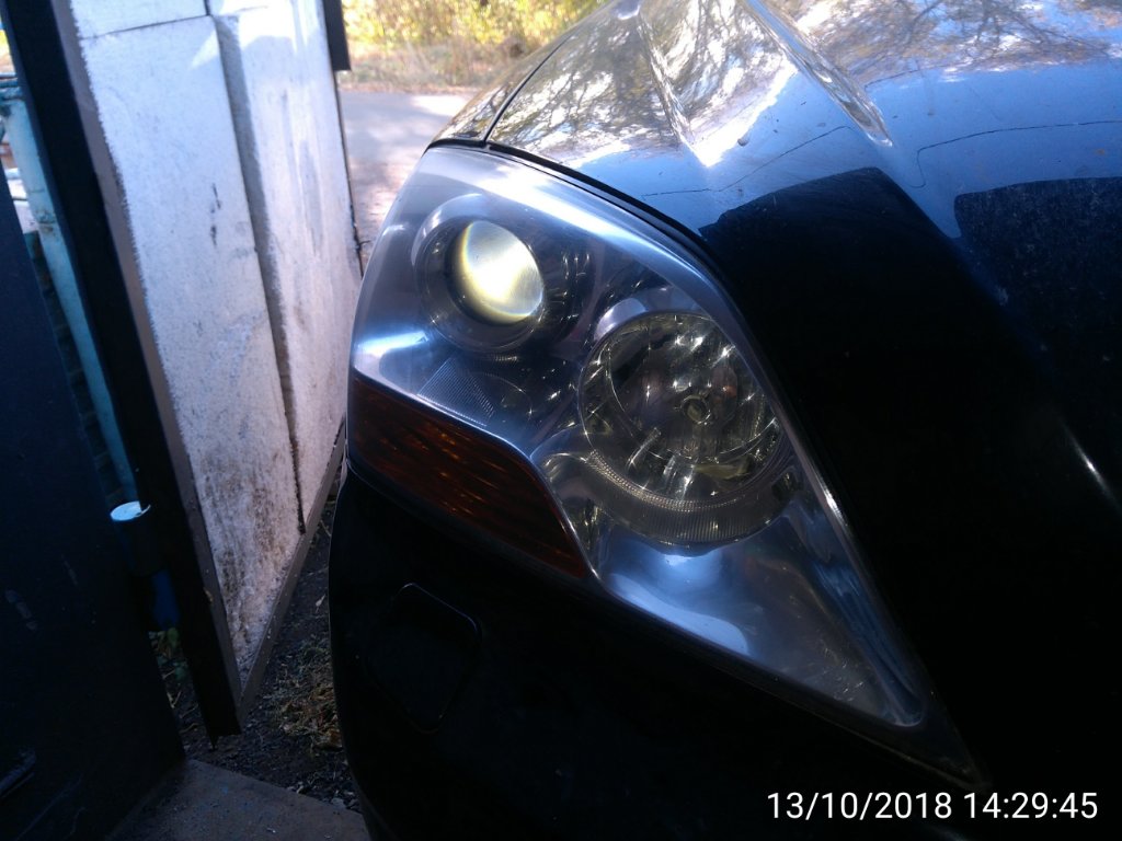

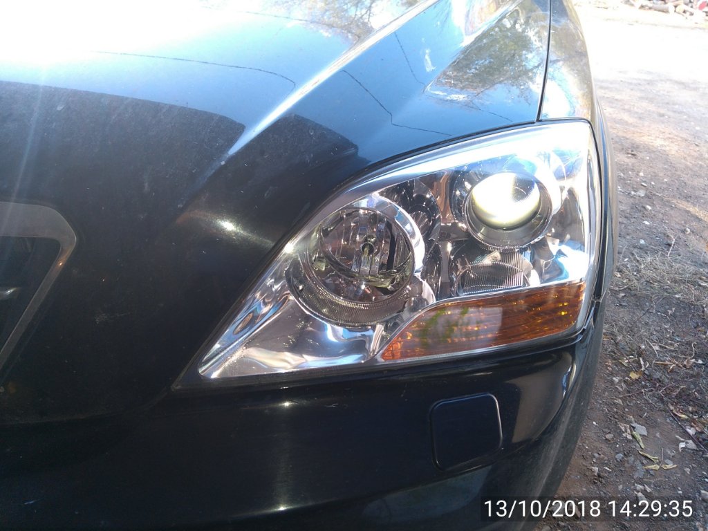

Отполировал фару
Фото так не передает, но на вид идеально
LAVR Ln1468 - полироль-реставратор фар просто детский сад с силиконом или воском
свето-теневая граница стала очень четкая, первый раз такое вижу ночью )
А это пока ещё не тронутая

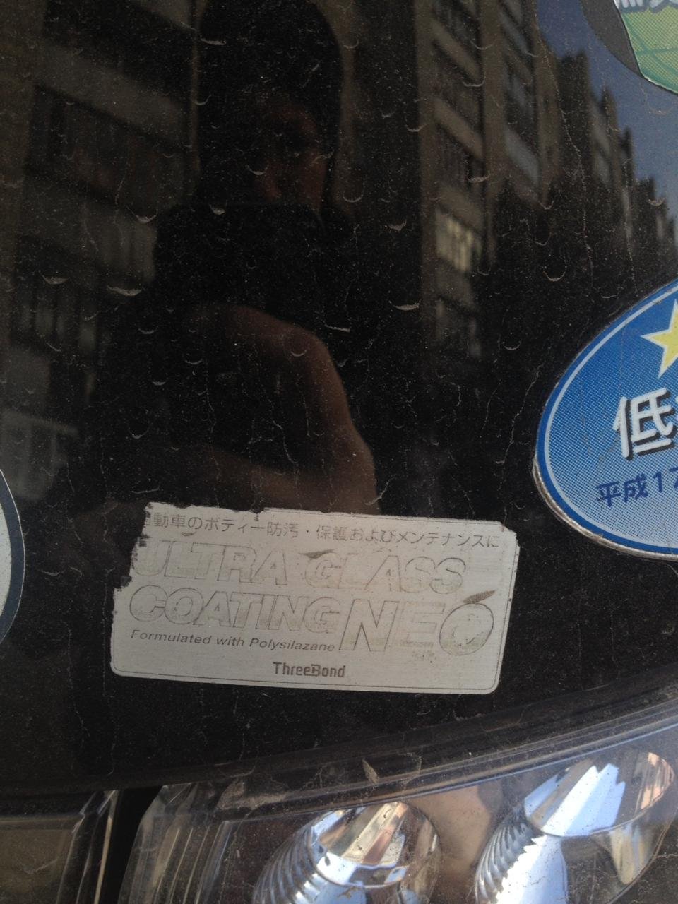

По итогу эффект потрясающий! ЛКП зеркальная! "Паутинка" изчезает. Но если были крашеные детали, могут проявиться дефекты, в виде изменения оттенка.
И такя процедура на "лакированых машинах" может проводиться от силы 2, максимум 3 раза. (и то не факт).

Откуда взяться царапинам, если удалён слой лкп в которм они присутствовали ??
Матовое покрытие проявляется, если на него нанесли "маскирующую" полировальную пасту, которая заполняет микроцарапины воском или силиконом. Тоже самое, что и на мутную пластиковую оптику нанести масло (любое) и растереть мягкой тканью.
