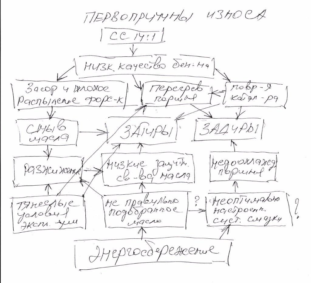

dbodya167 писал(а): ↑09 окт 2018, 04:19 ... износ думаю может быть не только от "не правильного масла"
Безусловно в первую очередь износ зависит от трения, где масло несет функции уменьшения его разрушительного влияния.
dbodya167 писал(а): ↑09 окт 2018, 04:19 Инженеры МАЗДА "заточили" двигатели СКАЙАКТИВ под низковязкие масла со всеми вытекающими от сюда последствиями а ми теперь морочим себе голову какое масло залить ??? и вот борьба компромиссов продолжается уже 105 страниц...
Тем не менее успехи в осознании и понимании есть. На том же маздафоруме два года назад общественность готова была разорвать любого, кто заикнется против масел 0в20, сегодня для завсегдатаев это моветон и только новички бывает начнут его упоминать.
dbodya167 писал(а): ↑09 окт 2018, 04:19 маслонасос масло будет давить через ФЭ тоесть с этим фильтром мы получаем режим масляного голодания зимой при прогреве, что тоже считаю как один из факторов возникновения натиров/задиров...
На мой взгляд образование затиров и задиров в скайактиве имеет более сложную природу, как то думал над этим вопросом и нарисовал следующую схему:
