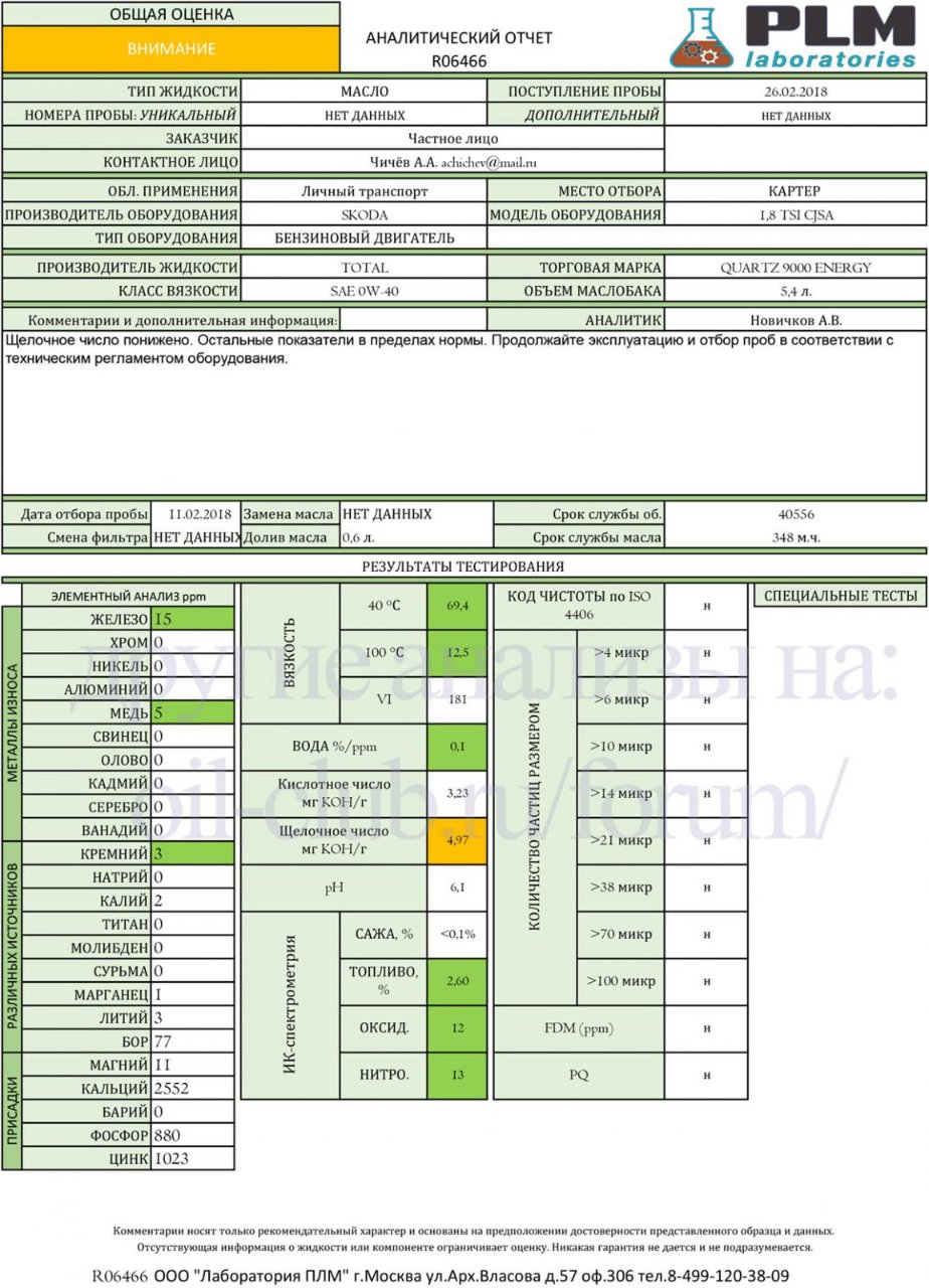

mox111 писал(а): 05 окт 2018, 13:43 "сам прикинь ,что происходит с таким доливом ...прорыв газов больше-температура поршня выше, больше продуктов горения,кислот и т.д. попадет в картер,процессы окисления,лакообразования будут протекать интенсивнее,в этом случае как никогда нужен "фрукт" fullSAPS...хоть какая-то борьба в районе колец -против эко-масел midSAPS...сложная беззольная органика с ограниченным зольным агентом с таким "прорывом" -не справится...быстрое падение щелочного со всеми вытекающими ...а большая разница в зольности -уже дело третье ,каты-трупы с таким расходом на любом масле,а впуск можно и почистить иногда
Глядя на этот анализ 504 507 допуска что то не видно вышеописанных ужасов..
А вот клон A3/B4 от Total c золой 1,1 и TBN под 10
какой то особой разницы, при пробеге меньшем на 1 тыс км - не вижу, комментарий лабы один и тот же :D

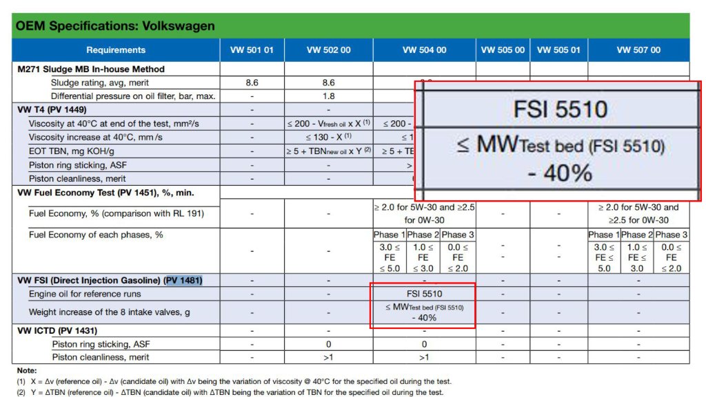

Vadim_Mk писал(а): 05 окт 2018, 15:57 Описание допусков ВАГа 504 507 502 505 502 505.01 приведены здесь
Specification Handbook compiled by Afton Chemical, is a collection of widely used Industry Specifications
ОК
Смотрим доку
Видим:
Прошу расшифровать: "≤ MWTest bed (FSI 5510) - 40%"
Выбор моторного масла для VAG TSI и TFSI
#374
увеличение массы клапанов до 40% ,тот самый тест 504 для fsi ,который должен быть чище ,чем остальные ( кто-нибудь остальные тестировал ? :D )
#375
Сравнили с "эталонным" 15-40 наверное)
