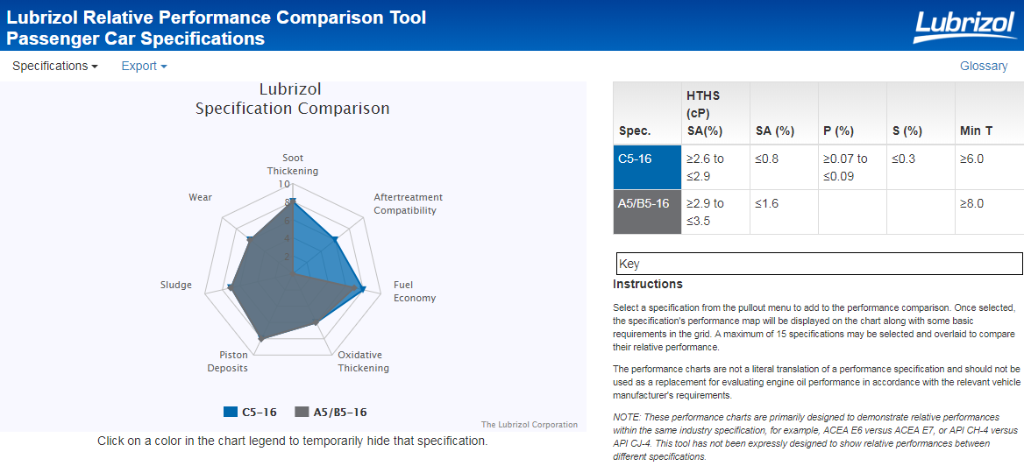

konopel', вот "наскальные рисунки от Лубризола" (местный сленг :D ):
у С5 зола <0.8, Фосфор - не выше 900, сера - жесткие требования не выше 0,300, вот только HTHS :oops: послабее А5

konopel', допуски АСЕА С - для бензиновых ДВС, дизелей, оборудованных сажевыми фильтрами и катализаторами повышенного ресурса. В большей степени направлены туда...
у API SN фосфор в пределах 600-800, сера для 0(5)в-ХХ до 0,5, для 10в-ХХ - до 0,6, зольность не нормируется (по крайней мере в ILSAC GF-5), но тенденция к значению меньше 1.
Т.е. условно АСЕА С можно соотнести с API SN (SM)
