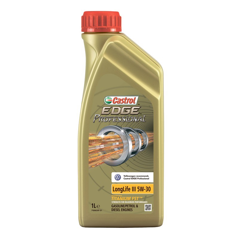

Подскажите, какое масло залито в канистрах VAG LongLife III 5w30 504/507 ?

Густав, castrol professional LLIII 5w-30 Volkswagen
Отправлено спустя 1 минуту 8 секунд:
возможно только без титана

Ilia,
Чем отличается Professional от FST-Ti, что лучше?
- Сообщения: 20022
Выбор моторного масла для VAG TSI и TFSI
причем в литрушках масло называется Castrol EDGE Professional LongLife III 5W-30
а в 4 и более литрах Castrol EDGE 5W-30 LL (C3, 504/507, 229.51)
Отправлено спустя 2 минуты 35 секунд:
в приведенном варианте Castrol EDGE Professional LongLife III 5W-30 с FST
так что не понятный вопрос, наверное имелся ввиду магнатек без титана

Gubkin,
Я спрашивал, отличается указанный продукт от CASTROL EDGE FST-TI 5W-30 LL VAG 504.00/507.00 ? ( нет слова профессионал) и он ли в оригинальных канистрах ВАГ ?

Густав, в ори канистрах сделано по спец тех заданию ваг! кастрол пошел дальше и выпустил такое же, но чтобы не было судов, добавил титан и может еще что и обозвал edge/magnatec.
Густав
- Новичок
- Сообщения: 55
- Зарегистрирован: 07 авг 2015, 20:42
- Откуда: Северо-Запад
- Имя: Густав
- Авто: разные
- Масло: 504-507
Получается CASTROL EDGE FST-TI 5W-30 LL 4L VAG 504.00/507.00 , фактически то же самое, что и оригинал от ВАГ ?
