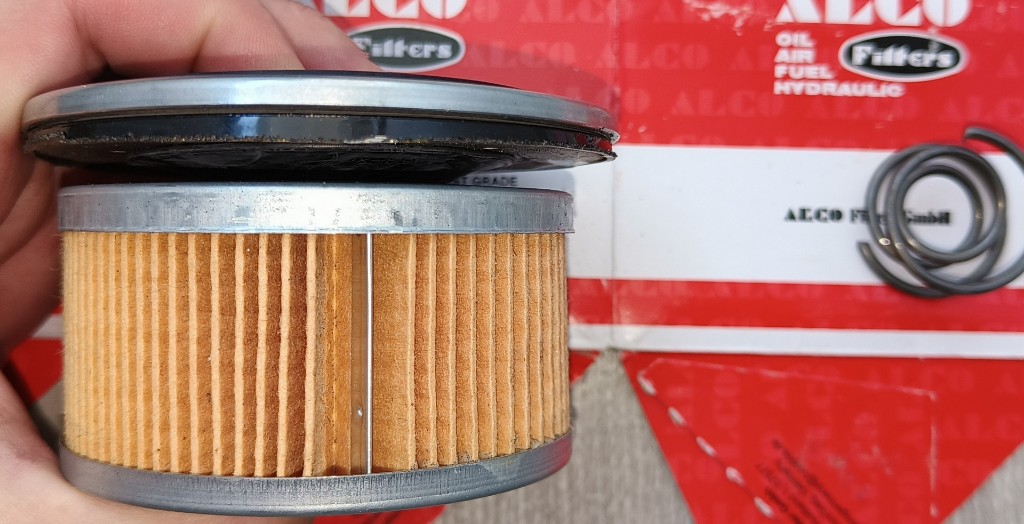

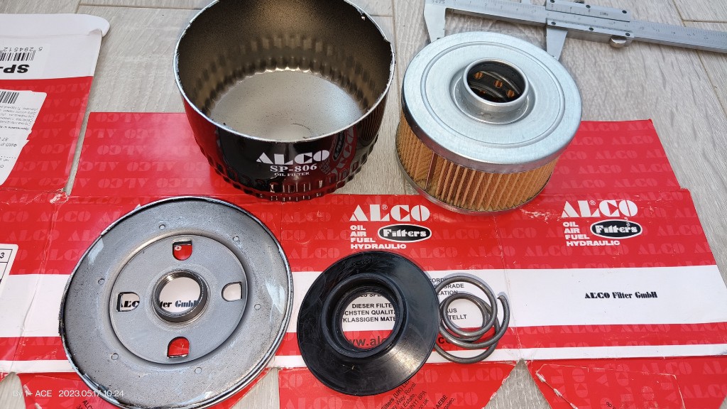

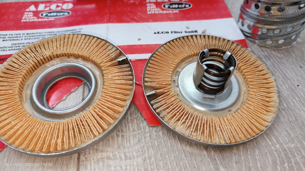

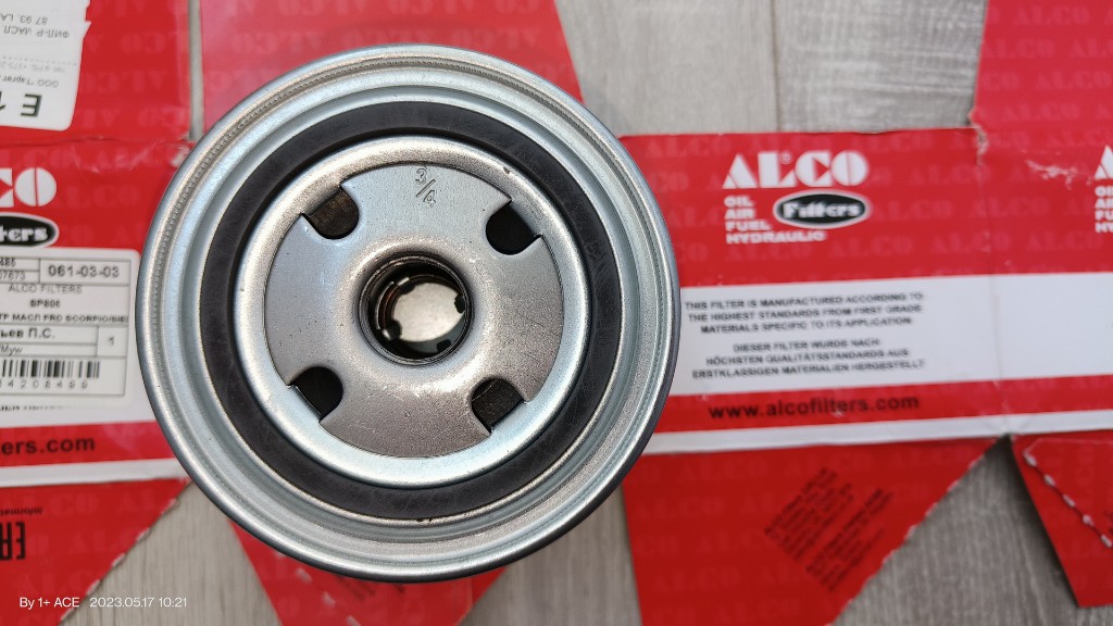

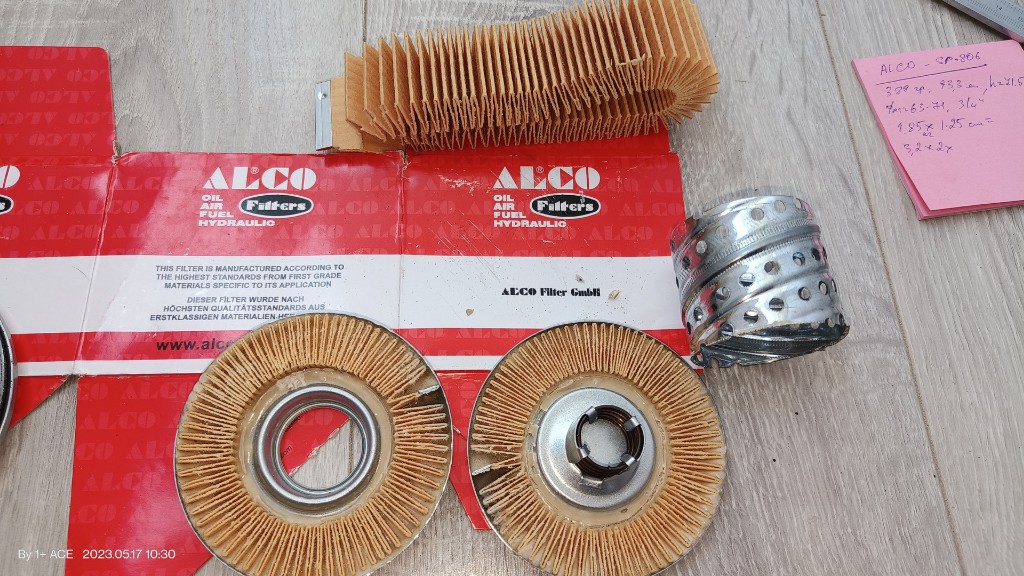

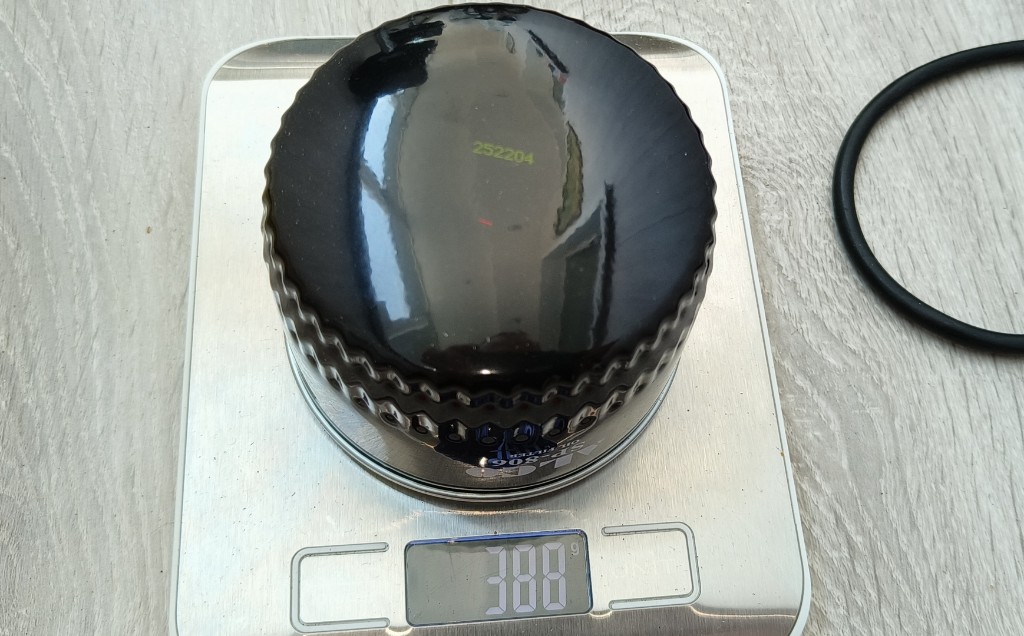

Распил масляного фильтра ALCO SP-806
Цена 290 руб
Применимость - ВАЗ
Фото без пережатия https://disk.yandex.ru/d/U3x0BUE6apJheg
Вес фильтра 388 грамм
Диаметр 93,3 мм
Высота 71,5 мм
Уплотнение 63-71 мм
Резьба 3/4"
Усилие открытия перепускного клапана 1,85 кг, диаметр седла 1,25 см, давление срабатывания 1,51 атм

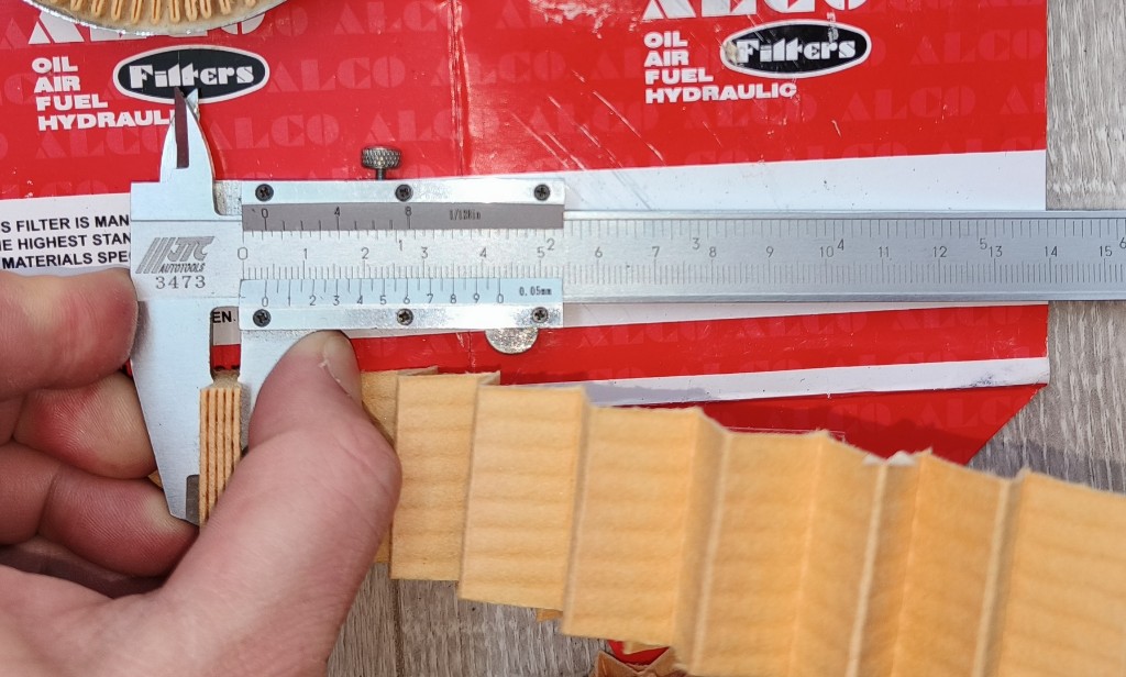

Площадь фильтрации 749 см2, толщина бумаги 0,37 мм, вес бумаги 10 грамм, плотность 0,361 г/см3

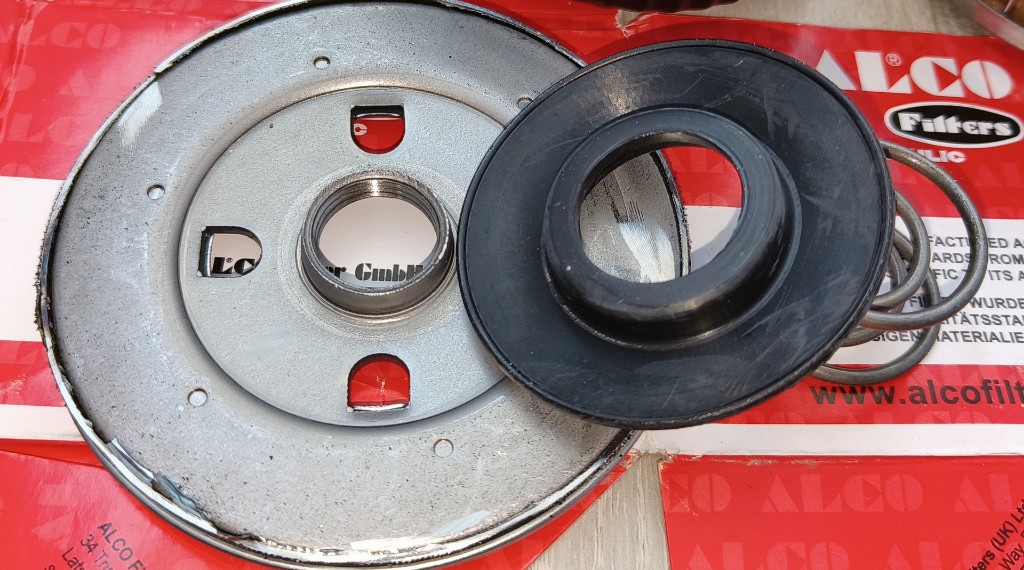

Резьба выполнена хорошо, профиль чистый, торец без заусенцев.
Обратный клапан из немного дубеющей на морозе резины, назову для простоты понимая этот материал 50% силикон.
Поджат катушкой в закрытом состоянии но не очень внятно, преднатяг на закрытие небольшой. Клапан еще немного имеет возможность елозить из-за большого отверстия.
Пространство для открытия клапана есть.
Более детально как это выглядит в видео ниже.
Узел не очень понравился, как в KOLBENSCHMIDT 50 013 200 в целом. Но в Кольбене похуже материал клапана.
Давление перепуска отличное, клапан из резины. Поджат пружиной через шайбу.
Заливка герметиком хорошая, равномерный толстый слой.
Герметик опять же получше чем в кольбене тактильно, более эластичный и не зернистый чтоли. Сложно описать буквами физ. свойста )
Туба нормальная, опасных элементов нет.
Бумага чуть тоньше чем в среднем по больнице и составляет 0,37 мм
Но вес 10 грамм что нормально.
Тактильно бумага качественная, ничего плохого сказать про нее не могу.
Общая оценка 4+
Фильтр на уровне БЕЛМАГ BM.6538 с оценкой 4+
Считаю его получше чем FiltorQ L3057, Patron PF4047, Kolbenschmidt 50 013 200
Таблица обновляется реже, чем распилы. Поэтому там информация запаздывает.
ЗЫ. Фильтр кстати пилили на другом форуме, там давление перепуска какое-то запредельное в 2,9 атм. Толи сделан в другом месте, толи намерили так.
