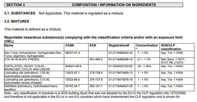

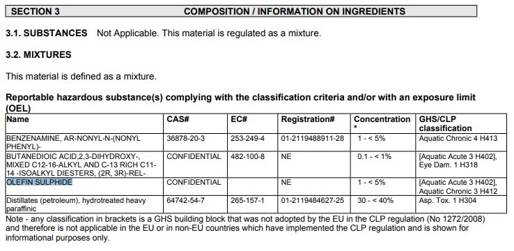

msds по мобил есть в открытом доступе (пока :D )...и хоть это малая часть замеса ,в основном по опасным компонентам в легких фракциях, но бывают интересные яды показывают :) ...
Для сравнения дам два msds -грузового delvac le 5w-30 и легкового esp 5w-30...
В грузовой сразу в глаза бросается большое содержание ПАВ (NONYL PHENYL 1<5% /OLEFIN SULPHIDE 1<5 %)-мощнейшая противоизносная банда ,для экстремальных давлений ,сильнейшая помощь -как при гидродинамической смазке,так и при повышенных температурах в адсорбированном слое ...( да что еще нужно дизельному двс при пиковых нагрузках? :D )
В легковой esp основной козырь C14-16-18 ALKYL PHENOL <1% ( антиокислительная ) и конечно SUCCINIMIDE 1<5% ( сильнейший агент для борьбы с низкотемпературными отложениями )...( очень хорошее сочетание для бензиновых турбо с прямым впрыском )
В грузовой -антиокислителями являются те же банды ...(NONYL PHENYL 1<5% /OLEFIN SULPHIDE 1<5 %)...
И конечно и та и та продукция mobil содержит и пао6 (delvac) и пао4 (esp) и an (synesstic) или (esterex) и т.д.
( А далее ,как говорил Бозон :) -"если не надо на машине валить лес" :D и хорошего качества топливо-достаточно ACEA C3...Ну а если -надо,то надо :D -запас карман не тянет...)
