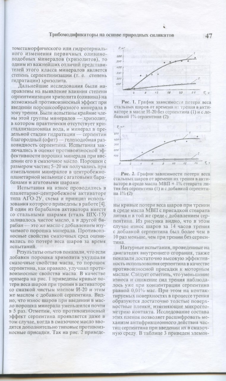

Вадим специально для тебя, выдержка из книги! 2003г, снижение износа давно зафиксировано!
если опять будешь говорить что ничего не исследовано считай признаешься в критинизме.
вот еще страница со списком литературы
есть еще страницы где разложен состав пленки толщине! ..но Сергей просил не выкладывать, хотя на короткий промежуток они сдесь выкладывались, кому надо видел!
смотри года у литературы 1956, 1985, 1986, а ты корчишь рожу будто ничего не исследовано! ...да просто никому это не надо!

коллеги, извините заранее, что вклиниваюсь с ваш высокоинтелектуальнодуховный спор, но пару вопросов:
- что за масла И-20 и МВТ? это аналог какого масла? 5w-30 А3/Б4 или какого?
- планетарно-центробежный активатор АГО-2У - это аналог двигателя внутреннего сгорания? или он имитирует процессы, возникающее в современном высоко-нагруженном ДВС?
не сочтите за труд - напишите кто знает. только без суеты

Vitek74 писал(а): 16 июл 2018, 22:08 Вадим специально для тебя, выдержка из книги! 2003г, снижение износа давно зафиксировано!
По поводу кретинизма и масла И20
https://vseavtomasla.ru/info/maslo-i20.html
Масло И-20 — качественный индустриальный продукт, изготовляемый по ГОСТ 20799-88. Задачей этого нефтепродукта является достижение комплексной цели:
Т.е масло индустриальное - гидравлика и прочее, никакого отношения не имеющее к реальной эксплуатации в ДВС так как все происходит в замкнутом пространстве..
ГОСТ очень свежий - всего лишь 1988 года, всего 30 лет - очень актуален к ГСМ нынешних двигателей..
Что уж не испытали чудо присадку в API SA - там бы снижение износа было бы вообще феноменальным. Что не воткнули свой порошок в какое нибудь 504 507 и зафиксировали бы износ в сотни раз по RNT 650
.Список литературы тоже впечатляет - самое свежее - 1992 год при написании работы в 2003 году.
По поводу кретинизма - выводы делайте сами...
P.S. Сама работа - какой то детский сад со штанами на лямках - на каком двигателе, в каких условиях, в каком масле что пытали, какой износ был до добавки, какой износ стал после добавки - все в стиле Сокола, который сердешный не может до сих пор посчитать средний молярный вес, - "возможно в узлах трения появляется трибоплазма"
