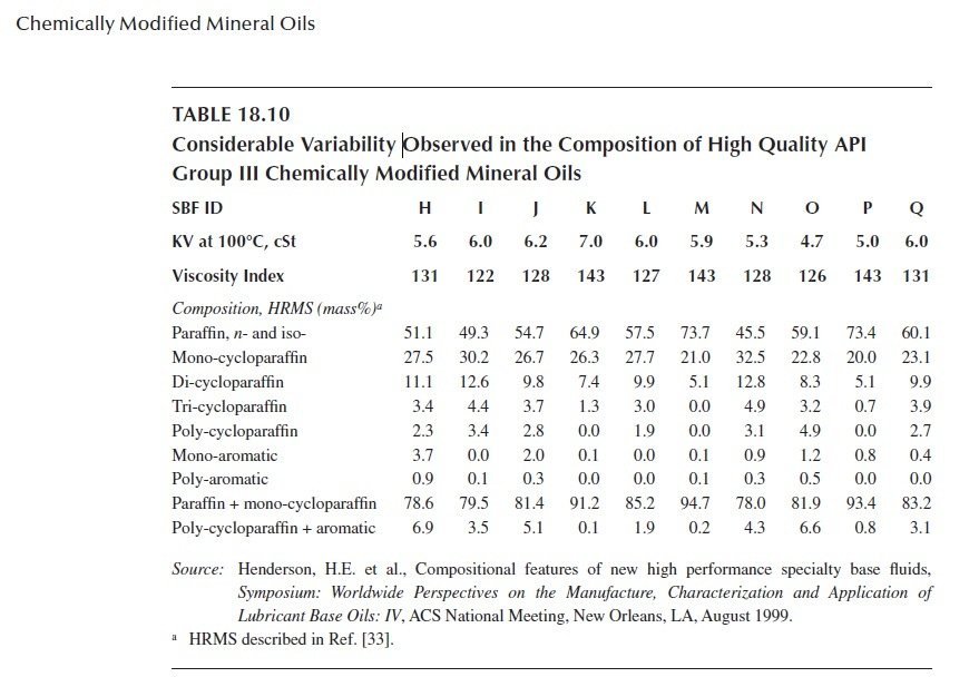

- ТТХ базовых масел групп 3
- Figure 17 Characteristics of a Slate of Chemically Modified Mineral Oils Produced from a Hydrocracker Bottoms and a Wax-Based Feedstock.jpg (139.21 КБ) 3147 просмотров

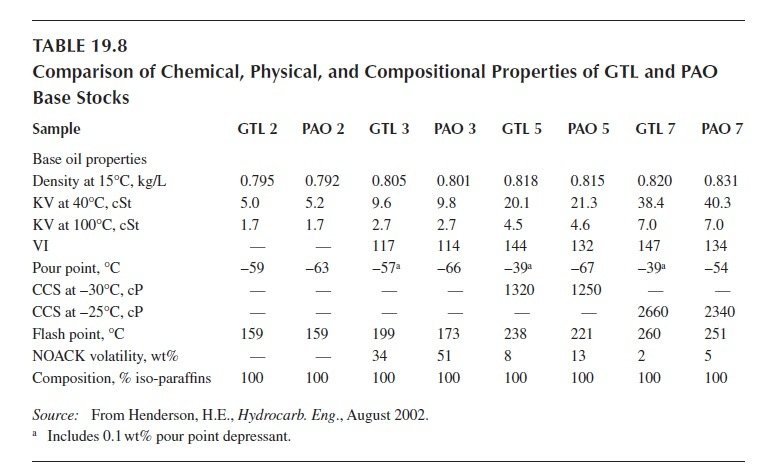

Я бы лично смотрел бы в сторону GTL
вот состав гидрокряка по типам парафинов и его ключевые характеристики - KV100 и VI
А вот GTL
при цене GTL как минимум в два раза дешевле чем PAO
А вот GTL
