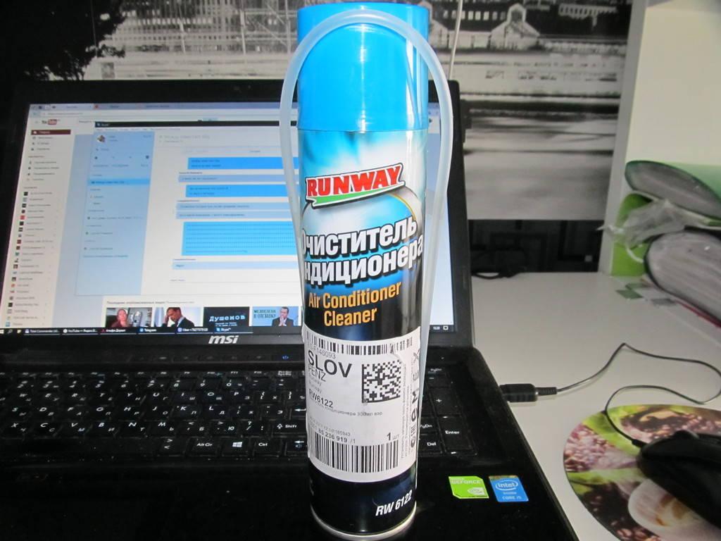

Купил Runway RW6122
185 руб всего

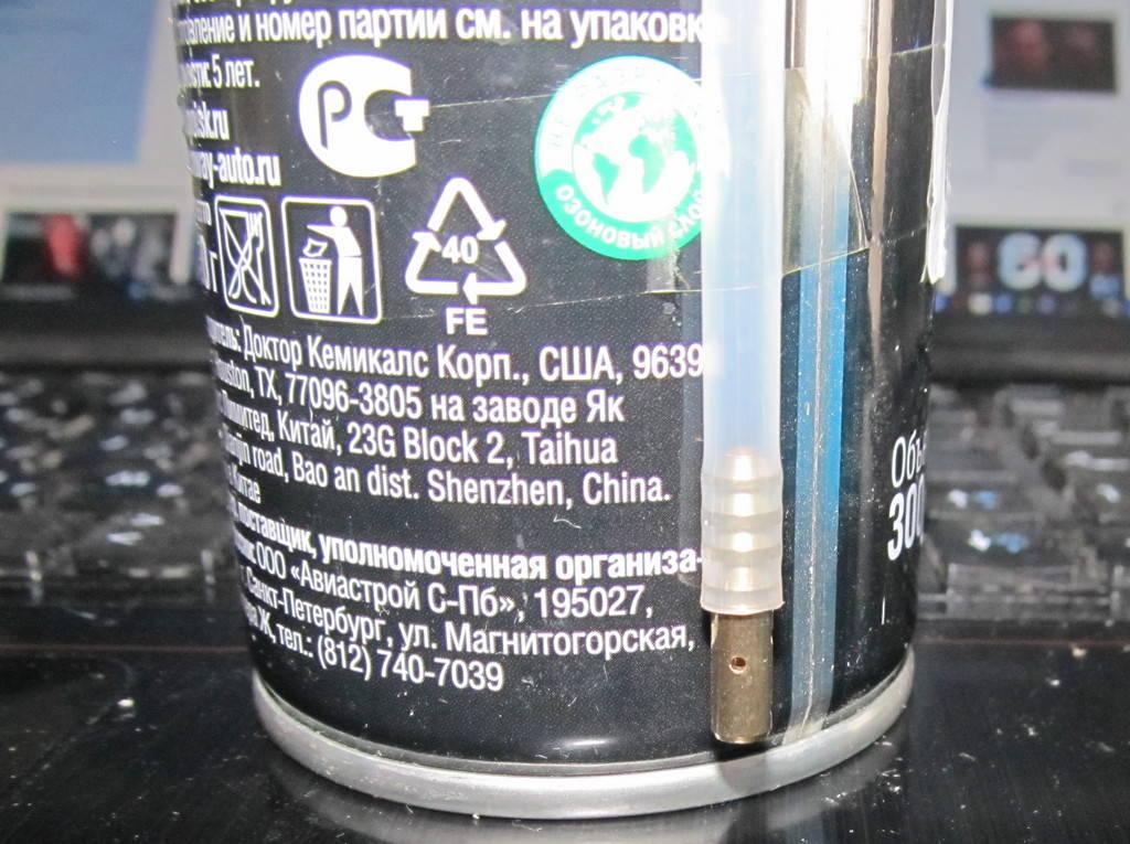

Зачем на конце шланга такой жиклёр ?

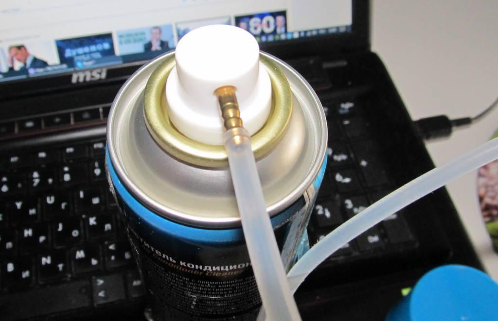

Так же впечатлил ёршик на головке
всё как-то по человечески сделано :)

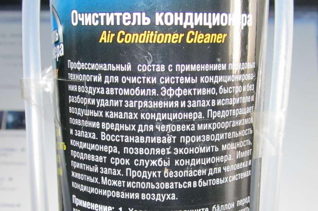

Описание

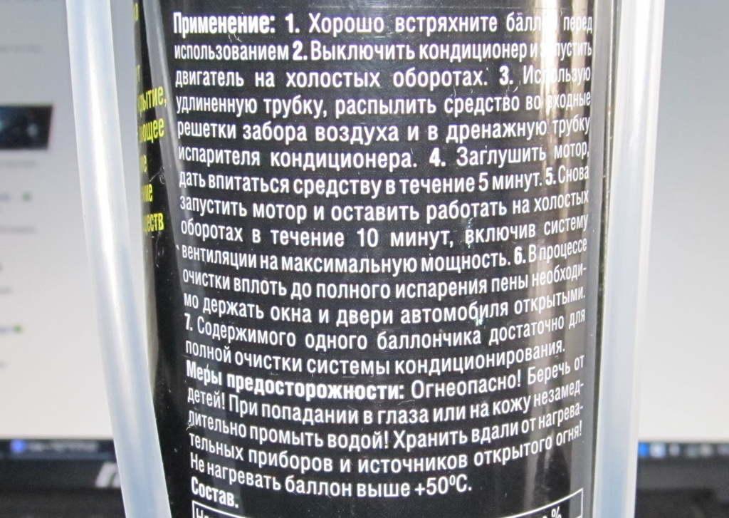

Применение

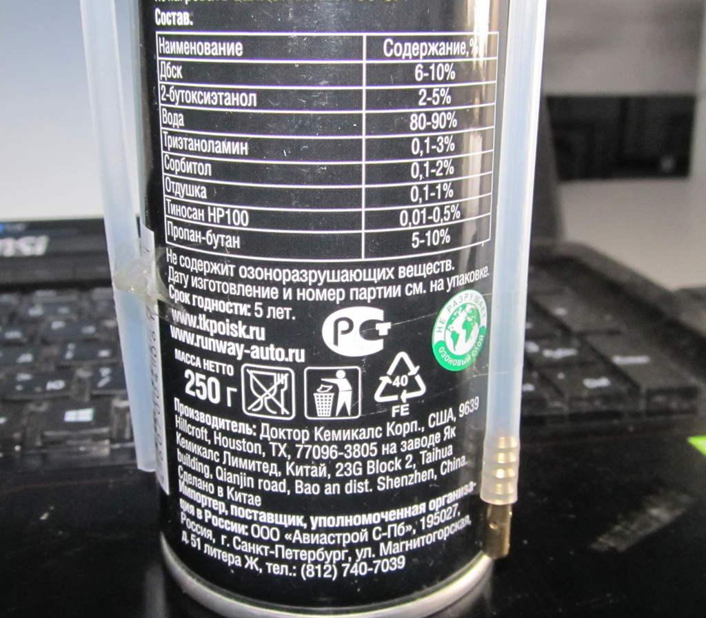

Состав

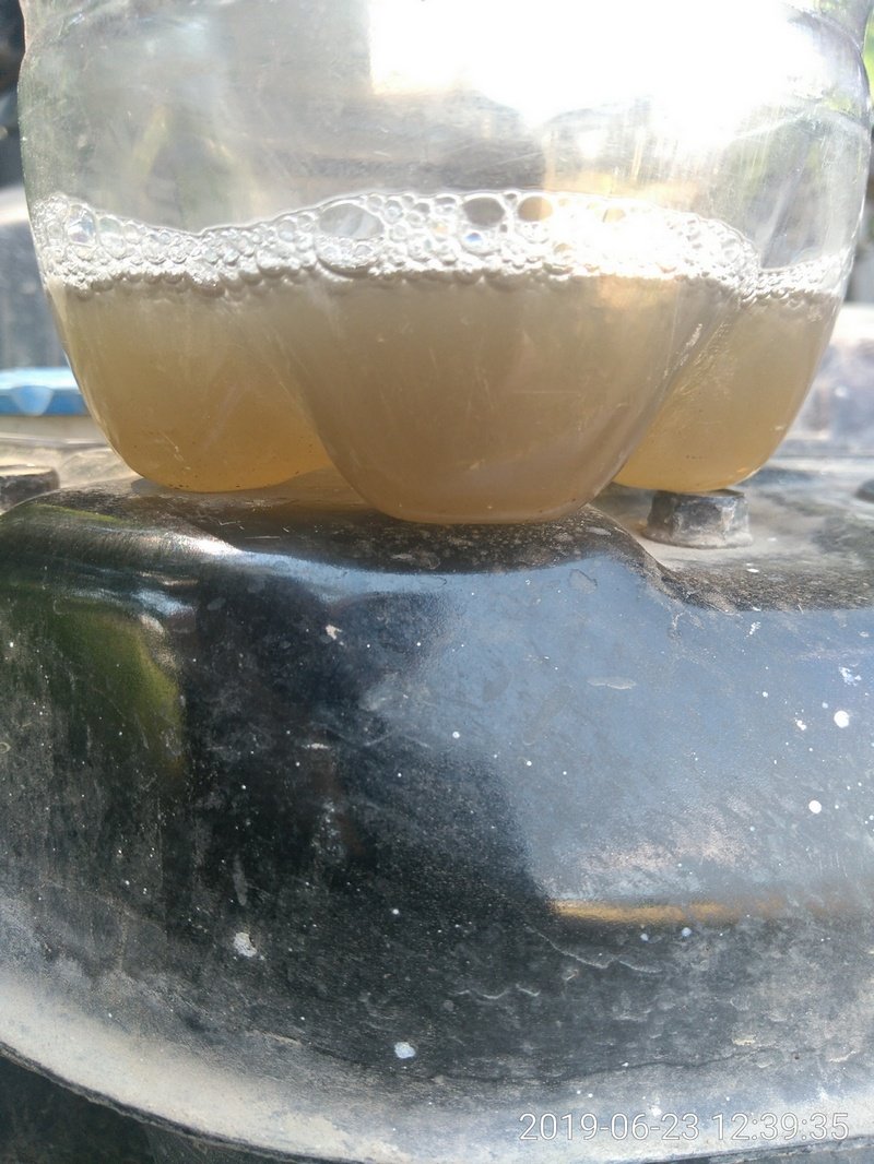

Взял на пробу за 238 руб LAVR LN1750
на этих выходных буду обрабатывать испаритель, выложу фотки пены
Изображение Изображение
Очистители кондиционера (пенные, спреи)
#45
Проверка пенообразования
Пены вообще минимум, не айс
2019-06-23 12-20-09.JPG (125.85 КБ) 5653 просмотра
немного пыли всё таки вывелось с испарителя
2019-06-23 12-39-35.JPG (149.94 КБ) 5653 просмотра
