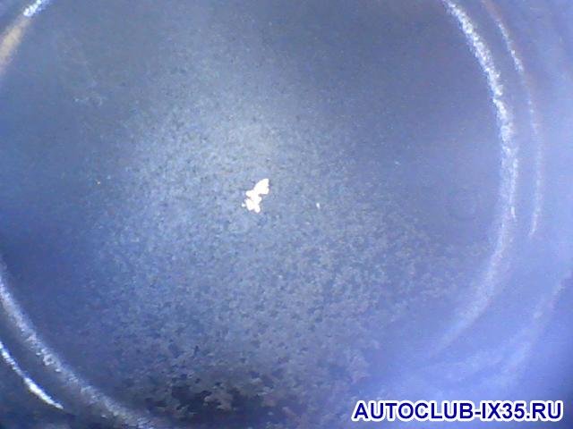

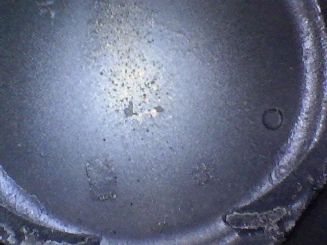

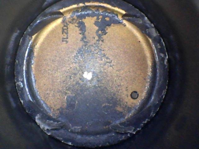

Я марте прошлого года ездил на тотал и смотрел цилиндры. Заправлялся разным 92 бензином, на газпромнефти почаще. В первых числах сентября вернулся из Крыма. В октябре залил кикс. Проехав на нем где то 3 тыс услышал посторонние стуки. И проехав в общей сложности около 5 тыс в январе слил. Заправлялся 92 и 95 на разных заправках не было какой то приоритетной, но в этот раз чаще на роснефти и ТНК. Залил тотал. Стук пропал, но через 1 км опять появился. Я поехал смотреть цилиндры в марте. Задиров не было а поршни как ни странно очистились до металла. Ну я продолжал ездить, и вот проехав на тотал 5 тыс я опять решил посмотреть цилиндры и увидел большой нагар. Заправлялся в этот раз сначала на лукойле 95 экто, 92 экто, а потом только 92 газпромнефть на одной и той же заправке. Вот фотки приложу сюда
Вот как было в прошлом году на тотал
Вот как стало после езды на киксе
И вот как стало при езде сейчас на тотал
Фото одного и того же 1 цилиндра, на других точно так же. Только 2 и 3 цилиндры в тот момент очистились совсем немножко

#266
Они очистились при езде в Крым на тотале. Как тебе такое? После ты не смотрел и они могли оставаться чистыми 5 тыс. Также зимой 5 тыс смесь могло подливать и хорошенько омывать поршни присадкой. Форма пятен нам об этом и говорит, что очистка произошла топливовоздушной смесью.
За целый год была такая чехарда с маслами, режимами, добавками, заправками, что сейчас обвинять масло бессмысленно.

Сообщение val_kaz »
Дмитрий Анатольевич писал(а): ↑28 июн 2018, 08:38 Они очистились при езде в Крым на тотале. Как тебе такое? После ты не смотрел и они могли оставаться чистыми 5 тыс. Также зимой 5 тыс смесь могло подливать и хорошенько омывать поршни присадкой. Форма пятен нам об этом и говорит, что очистка произошла топливовоздушной смесью.
Хорошо, если очистились при езде в крым то почему не засрались с сентября по март? Это довольно большой промежуток, плюс зимой у меня самая длинная поездка это 7 км. И почему засрались с 24 марта по 24 июня? За за 7 месяце не засрались, причем была зимняя эксплуатация , а за 3 теплых засрались сильнее чем когда либо. А перед осмотром была поездка на 250 км по трассе, там я и 150 км в час ехал и после этой поездки как раз и смотрел цилиндры
