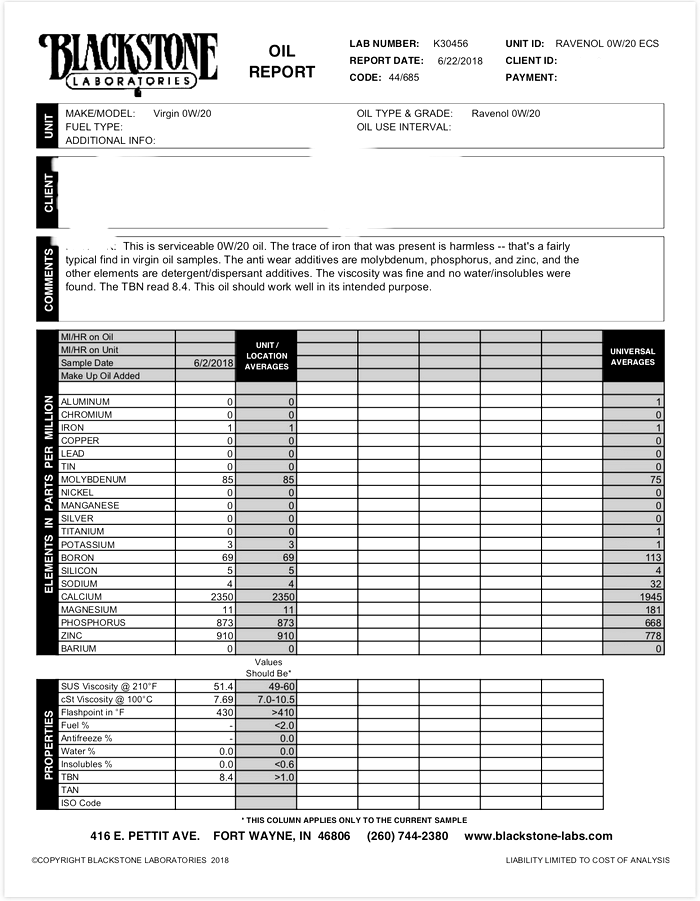

RAVENOL Eco Synth ECS 0W-20 (SM, A1/B1, GF-5)
источник https://www.bobistheoilguy.com/forums/u ... -20#UNREAD
RAVENOL Eco Synth ECS 0W-20 свежее [bitog]
Помните анализ PLM ?
Вязкость то как пляшет

в каком месте пляшет?
KV40 = 44,2 сСт в PLM, 51,4 сСт bitog

а можешь тыкнуть пальцем где БИТОГ мерял при 40С?
или по твоему 210F = 40C?
разочарую тебя, 210F = 98.9C ка кто так :D
и второй момент - а где там указаны сСт?

тем не менее это KV40

тем не менее - это не КВ40 :D
оно им никогда и не было. как это может быть КВ40, если меряется при температуре 99 град С?
второй момент - это твое "предположительное" KV40 измерено даже не в сСт....что ты сравнивать собрался то?

а теперь ты ответь - ты до сих пор считаешь что ты прав, и в тесте с БИТОГа при 99С меряется КВ40?

а теперь ответь на такой вопрос - почему КВ40 измеряется при температуре 99С если должен измеряться при 40С
или в ASTM есть такой пункт, что KV40 измеряется при 99С? если ты считаешь что прав - покажи
PS. вот Вики и ASTM говорят что величина SUS Viscosityпоказывает значения в секундах, а ни сантистоксах
или они врут? потому как KV40 - это вязкость в сантистоксах..... хотя может это одно и то же по твоему?
