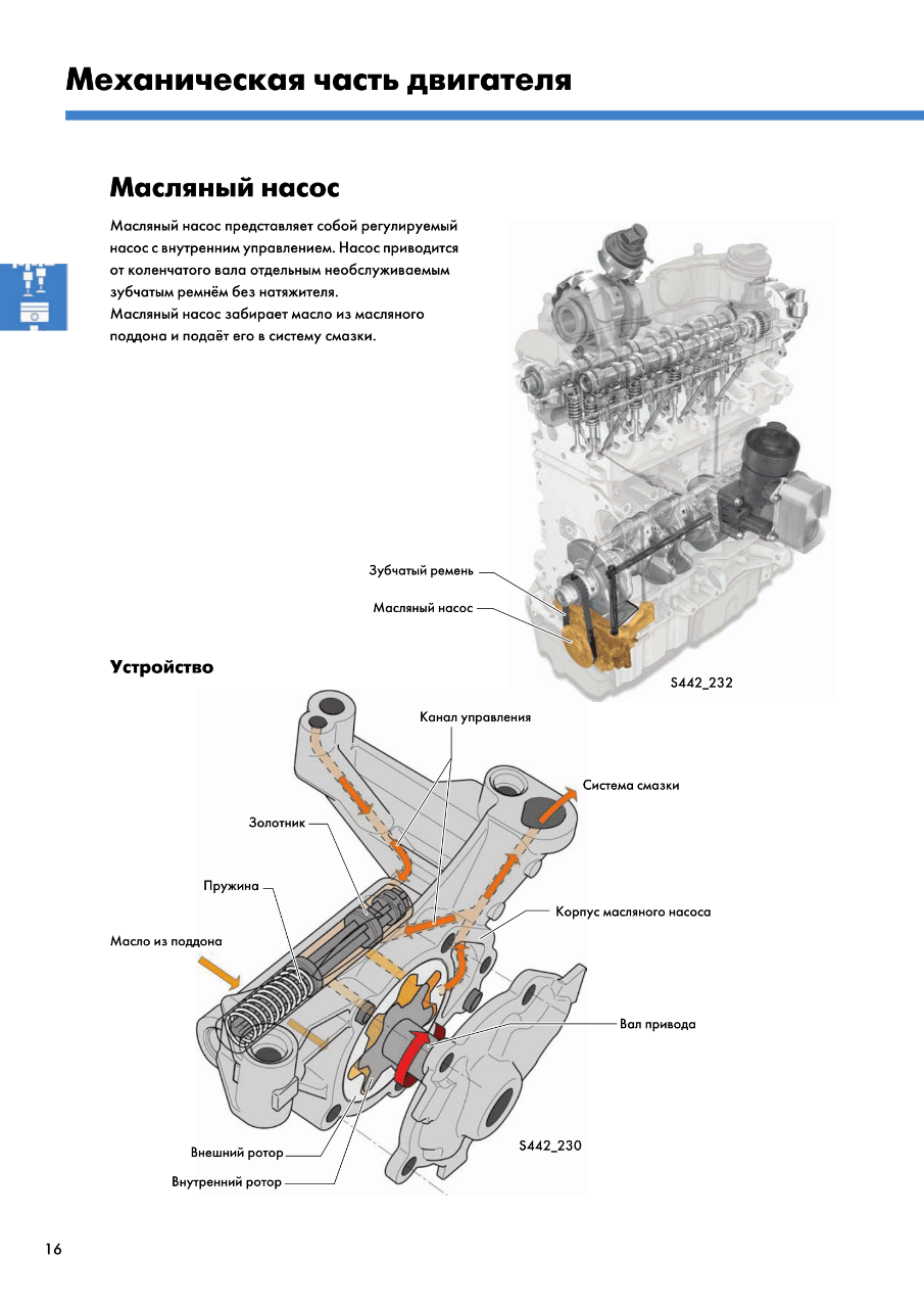

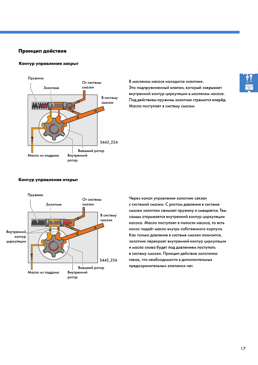

насос с ваговского ТДИ. если кому интересно
