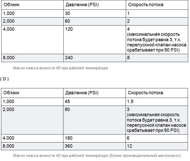

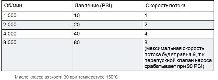

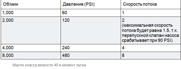

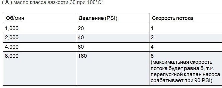

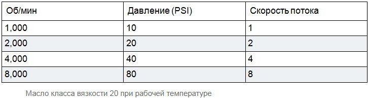

Сегодня защиту получают...... маловязкие секты :D
И так : давление и скорость потока ( есть поправка на современные ,ест-но оборотистые двс...)
Вводная: при высоких оборотах на вязких маслах -повышенное давление наступит раньше ( сработает клапан насоса),при меньшей скорости потока,чем на низковязких...
и наскальные рисунки...
