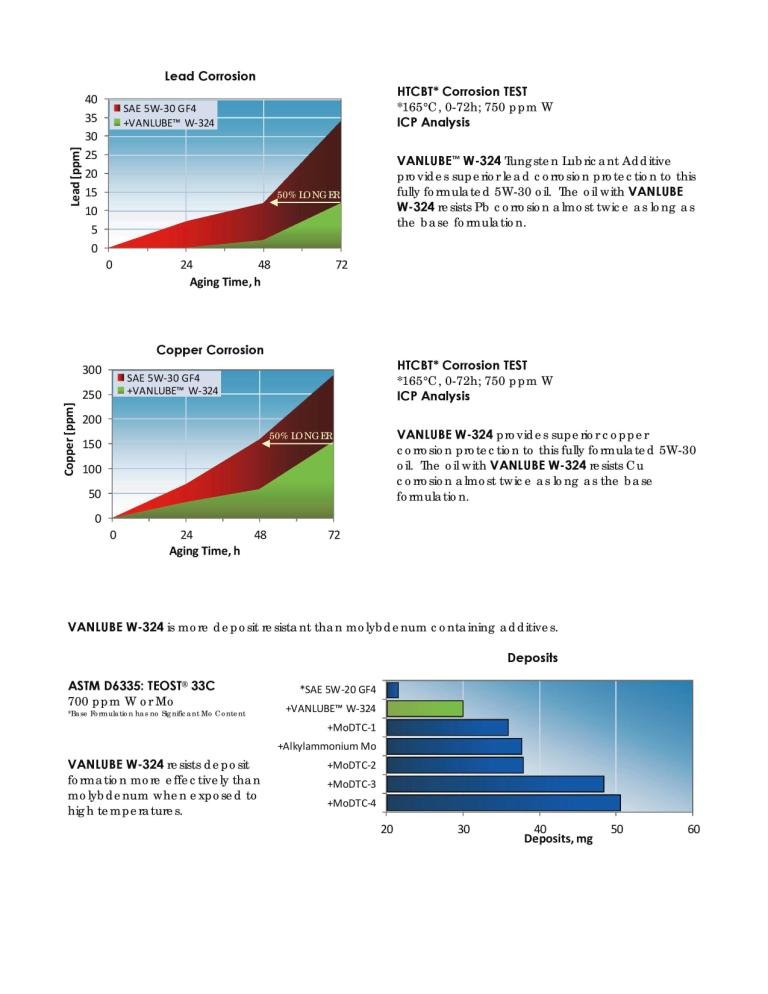

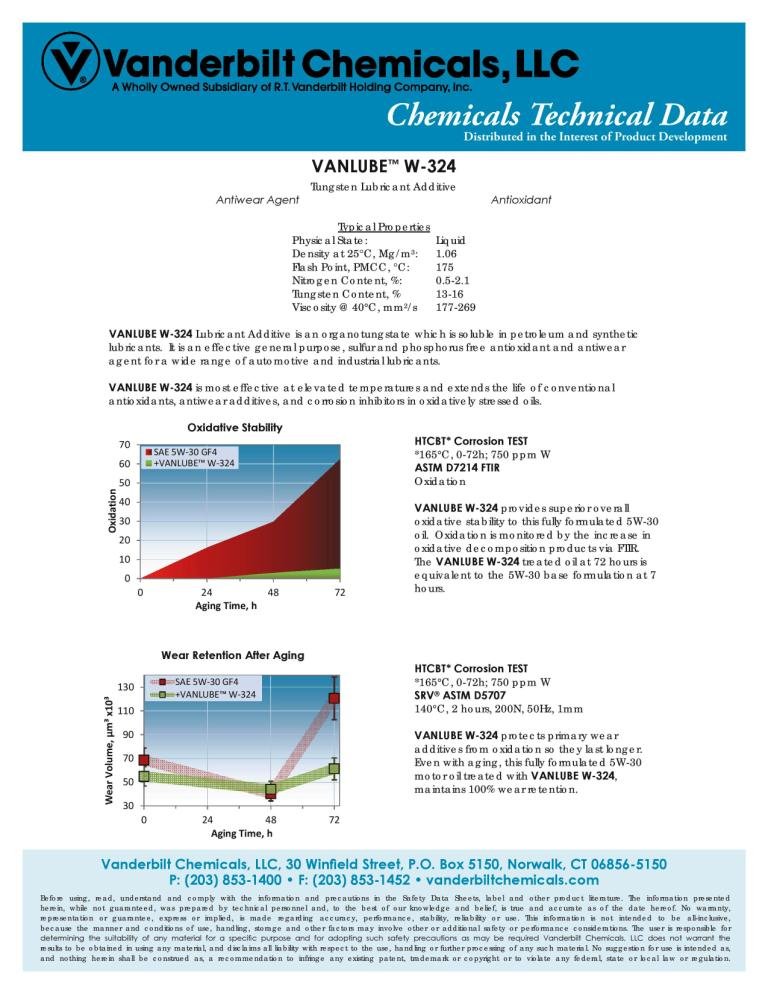

...раз уж заговорили про сравнилово то выкладываю полную презенташку от Вандербилт

Окей! Вандербильт хвалит свою микстуру (есссессно, как кажный кулик...)
Что ж тогда производители товарных масел не пользуют все подряд Вандербильдову присадку?
Не чураются ведь и МоДТС-2 (Шеврон Оронайт) и МоДТС-3 (Афтон, Инфинеум) заливать. Взять любой анализ Петры - там МоДТС-3 не более 80 единичек (у Шелла есть и по 40), если перевести на процентное отношение - это сколько? (не силен я в мОлях).
А какова стоимость этого МоДТС-3?
Глицерол - дешевка, но при концентрации почти вдвое большей (0,20 против 0,12) дает такую же степень износа, что и МоДТС-3.
теперь только с кислотностью бы разобраться. Да и сильно ли она подрастет при концентрации в районе 0,5?
Может есть способы ее снижения при неизменной концентрации сложных эфиров глицерола?
Ноу-хау какое-нибудь... технологии не стоят на месте жеж

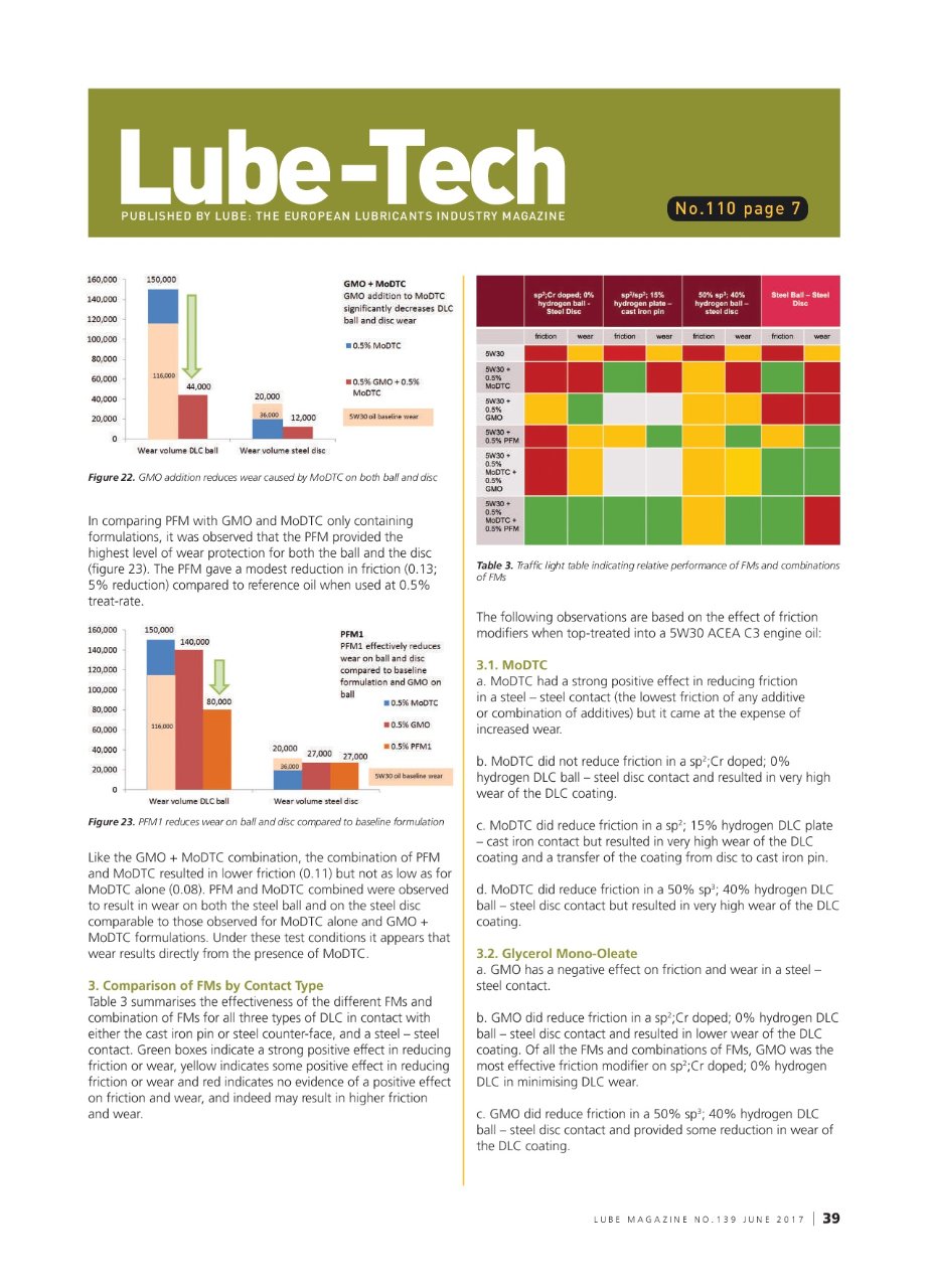

apx3 писал(а): ↑04 июн 2018, 08:42 Вандербильт хвалит свою микстуру
в первом посте данной темы инфениум хвалит свой тример, но это выпячивание видно только в сравнении с modtc-2 :D
А эту картинку вообще все боготворят
не понимая, что это алмазоподобное покрытие DLC
А вот вандербилд не постеснялся и выложил свои графики в сравнении с тримером modtc-3 :D я правильно понял что это тример? Или не факт?

apx3 писал(а): ↑04 июн 2018, 08:42 Что ж тогда производители товарных масел не пользуют все подряд Вандербильдову присадку?
причин масса, от стоимости и применяемости до политических и конкурентных причин. Кто-то привязан к "своей" конторе как Шеврон к Орониту, кому-то по цене не подходит, кто-то свои присадки ваяет типа Eni....да дофига может быть причин.
apx3 писал(а): ↑04 июн 2018, 08:42 Глицерол - дешевка, но при концентрации почти вдвое большей (0,20 против 0,12) дает такую же степень износа, что и МоДТС-3
наша песня хороша - начинай с начала. Больше не значит лучше. Ни один производитель масла не превышает расчетной концентрации присадок.
apx3 писал(а): ↑04 июн 2018, 08:42 Может есть способы ее снижения
есть, но тогда и кол-во ГМО будет ниже, как итог - это лишено смысла. Тут тупо природа веществ играет роль.

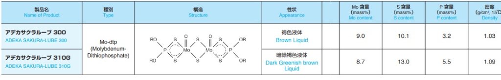

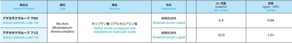

#90
Silence,
да почему нет ? снова надо доказывать ?
Концентрация в маловязких маслах моливан855- от 700 ppm (а так как эти соединения не содержат серы и фосфора ),то по элементарному анализу hks -можно увидеть стандартную серу на третьей группе при большой концентрации сульфонатов и стандартной дозе фосфора (при fullsaps)...
Для чего ? все же уже проходили и не раз ,так как азия давно шла по пути низковязких дешевых основ ,давно назрел вопрос о более стабильных жижах-для увеличения межсервисных ТО и стремление к меньшему износу при еще большей экономии топлива ...та та -серия органических соединений молибдена ( в разных соединениях от азота до сукцинимидов )...того смотри и скоро скоро появятся свои япо-допуски :D
Отправлено спустя 16 часов 49 минут 58 секунд:
ааа,понял откуда ноги растут :D ( из "параллельного мира") ...это ж надо такую дичь написать : hks g-310 (g-310 это присадка от adeko) :D
ничего ,что 310g от adeko это типичный Mo-DTP -который в своей формуле имеет очень много серы и фосфора и не может использоваться в таких кол-вах ( от 700pp) в моторных маслах -от слова -НИКАК ...(в основном трансмиссия ) ,а если уж и будет использоваться от адеки молибден в таких количествах-то это будут органо-комплексы -как 710 например (в этом масле ) ;)
