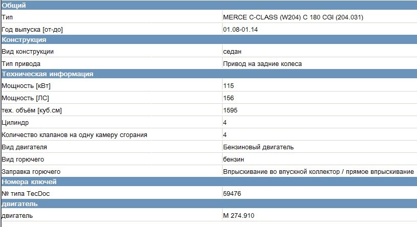

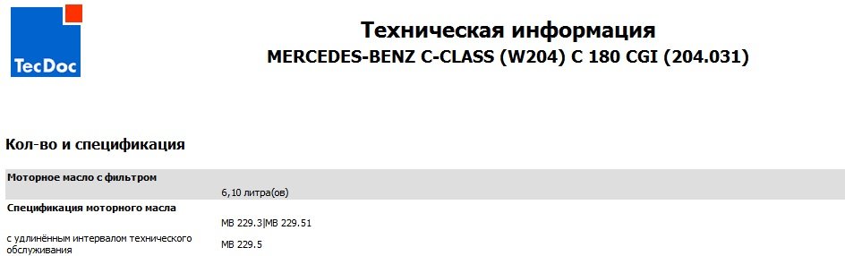

Выбор моторного масла Mercedes c180 w204, 274 мотор,бензин, 1.6
Mercedes-Benz M274 (двигатель)
Mercedes-Benz M274 — рядный четырёхцилиндровый бензиновый двигатель внутреннего сгорания с турбокомпрессором и непосредственным впрыском топлива
По мануалу
http://www4.mercedes-benz.com/manual-ca ... base.shtml
0W-40 и 5W-40 229.5
но с учетом возможного LSPI - C3 229.51 на 7 500 км
