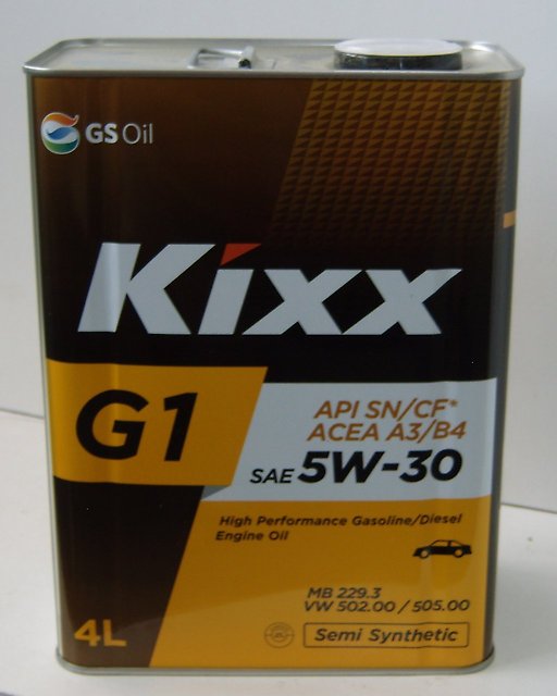

Загадочное масло
Может оно только вышло и не отображено на оф.странице http://kixxlube.gscaltex.com/ENG/Prod/p ... _prem.aspx
1л = L5310AL1E1
4л = L531044TE1
6л = L5310360E1
L5310P20E1 Масло моторное Kixx G1 A3/B4 5W-30 /20л
L5310D01E1 Масло моторное Kixx G1 A3/B4 5W-30 /200л

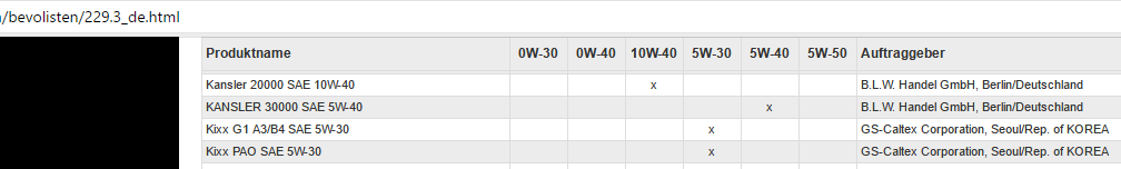

ДА, странно почему на офф. сайте нету. Масло-то зачётное, все допуски настоящие.

sasrikva, кстати да, 229.3 настоящий
PDS кто найдет ?

Действительно, загадка. Странно, что на канистре синтетического Kixx 5w-30 таких допусков нет.

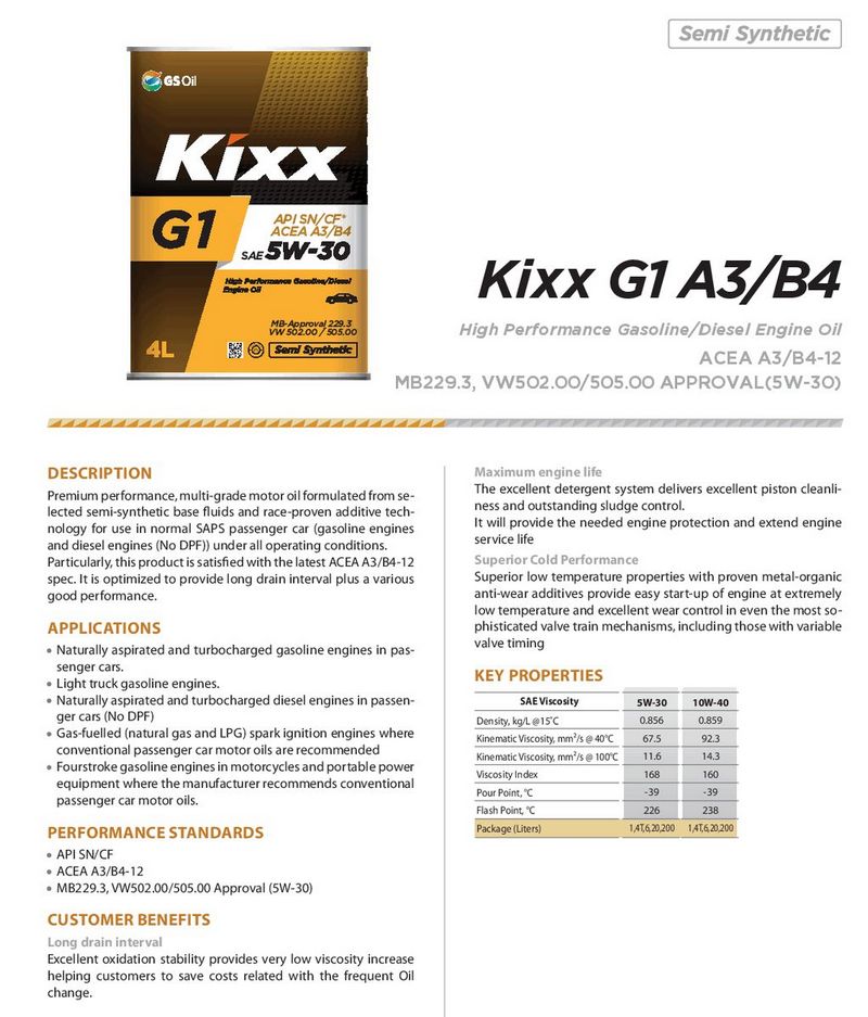

появилось на оф.странице http://kixxlube.gscaltex.com/ENG/Prod/p ... nger%20Car

Gubkin, а это что за продукт Kixx G1 A3/B4?

Но масло стало - Fully, а не Semi?
А прикольно - картинка Fully, описание - Semi. ))

а вопрос в том, полусинтетика или синтетика
я на такой маркетинговый бред не обращаю внимания
эти ярлыки абсолютно нечего не говорят о базе

Gubkin, вот думаю его залить вместо Mobil1 FS 5w-30... оно же HTHS=3,5?
Сообщения: 20015
KIXX G1 A3/B4 5w-30 (SN, A3/B4, 229.3)
stalk:er, судя по допускам и по KV40 и KV100 да... >= 3.5

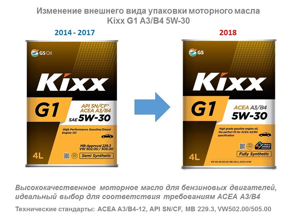

В общем пообщался с оф. дилером этого масла в ВК. Вот что мне ответили по поводу маркировок полусинтетика или фул синтетика.
"По моторному маслу Kixx G1 A3/B4 ситуация такая. На момент появления этого типа масла в 2014-2015 годах это масло производилось на смеси синтетического базового масла III группы и минерального базового масла II группы со значительным перевесом в пользу синтетики в пропорции 90/10. И поскольку в составе использовались масла II группы - этот тип масла вошел в группу полусинтетических. И это внесло значительную путаницу, поскольку вся линейка масел Kixx G1 с вязкостями 0w-20, 0W- 30, 5W-20, 5W-30, 5W-40, 5W-50 относится к группе синтических моторных масел сделанных на основе гидрокрекинговых базовых масел III группы. Позиция с допуском Dexos1 всегда была и является сейчас синтетической. В настоящий момент (2018) в рецептуру изготовления Kixx G1 A3/B4 внесены небольшие изменения - и теперь как и вся линейка "пятерок" Кикса - это масло делается только из III группы и является тоже синтетическим
И поскольку вы приобрели моторное масло выпущенное ранее 2018 года - на Вашей канистре указано "Semi Synthetic" - при этом, очень важно подчеркнуть, что по составу это масло максимально близко ко всем к синтетическим: имеет индекс вязкости - 159, и самые высокие технические стандарты для бензиновых двигателей API SN и ACEA A3/B4, а также допуск MB 229.3
По характеристикам Kixx G1 A3/B4 примерно похож на Shell HX8, при этом дешевле по цене"
