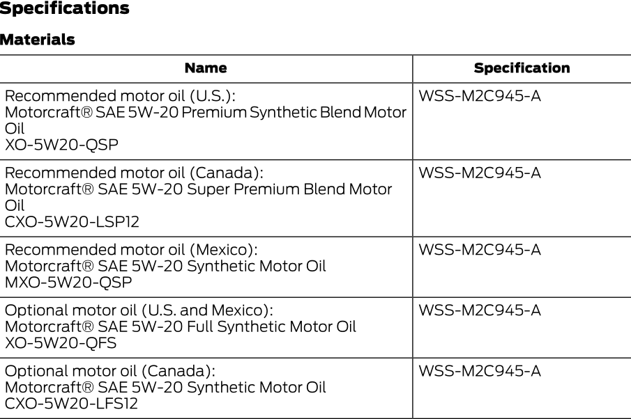

1. Ford Kuga II 2,5 2018, АКПП, двигатель Duratec 25 C25HDEX, он же YTMA, он же MZR L5-VE,.
2. Рекомендации - 5w-20 WSS-M2C-948B. Альтернативная рекомендация - 5w-30 913-C, многие льют его, но дилер против.
Книга джунглей.jpg (143.48 КБ) 9430 просмотров
3. Нижний Новгород, температуры -30 +30
4. Город 80%, поездки по 10-15км, в выходные пригородные пробочные дороги.
5. Предполагаемые или желаемые интервалы замены 7-8 тыс.км., картер 5,4л.

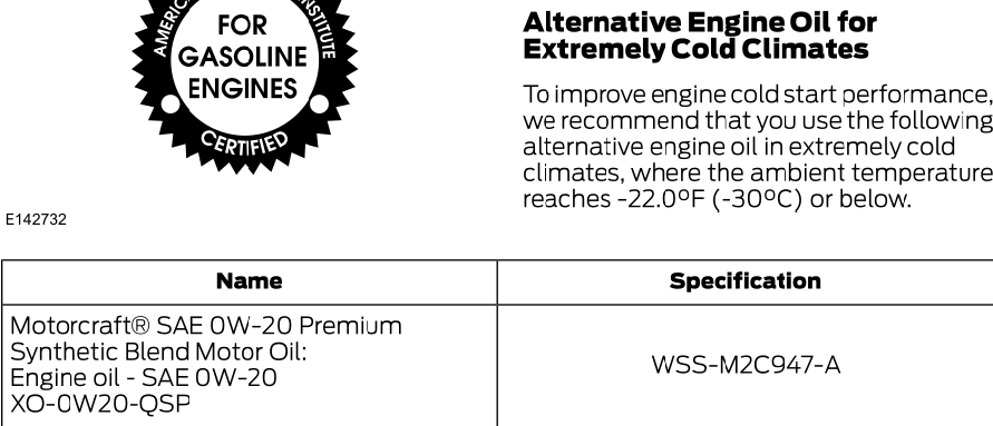

6. В американских руководствах прописаны только 20-ки: 5-20 с WSS-M2C945-A и 0-20 с WSS-M2C947-A.
Дилер льет Castrol Magnatec Professional E 5W-20 (WSS-M2C948-B).
