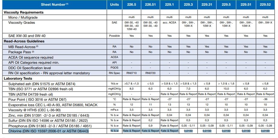

Хлор может быть одним из компонентов в противоизносных присадках,очень хорошо предотвращает заедание,снижает трение ,но из-за сильной коррозийной агрессивности
ограничен в допусках
Отправлено спустя 8 минут 51 секунду:
декас
двс современней,цветмета больше,заменяем на менее агрессивные компоненты ( в ген2)

mox111 писал(а): ↑06 апр 2018, 09:53 Хлор может быть одним из компонентов в противоизносных присадках,очень хорошо предотвращает заедание,снижает трение ,но из-за сильной коррозийной агрессивности ограничен в допусках
Cпасибо за таблички. То что используется как присадка, был осведомлен. Меня его присутствие никогда не воодушевляло. Поэтому, и интересовало, если какая-то информация о его количестве в Gen2. Или в свете Вашего последнего комментария в сообщении, можно ожидать, что в Gen2 его там вообще нет ? Заранее спасибо

Primus,
Любая рецептура -это коммерческая тайна :) ,поэтому только догадки,исключить полностью хлор пока невозможно ,но нормы на снижение оного заложены производителем ,видимо ген2 не исключение ( обратите внимание на норму хлора в современном допуске мв229,52 например )...

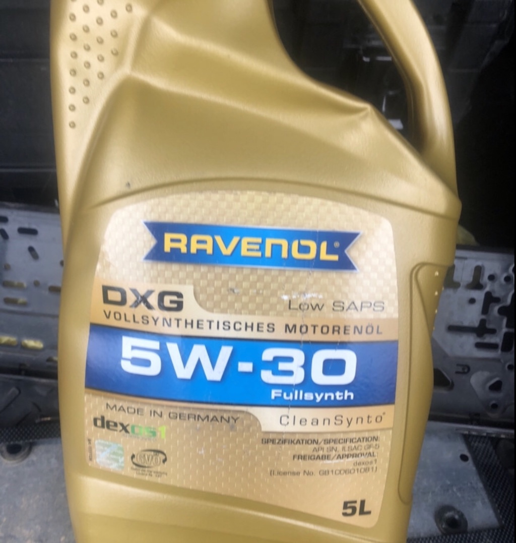

Всем привет ! Купил масло на смену . Но только дата производства смущает . Это старая рецептура ? Лить его можно? G4ke?Изображение

Djduda писал(а): ↑29 июл 2018, 08:19 Это старая рецептура ?
конечно старая, в те года и не знали про Gen 2
в G4ke пойдет

Сейчас катаю dxg 5-30 03.17гв. Это если залью отличие есть и как они критичны . Балет ли заметна разница ?
