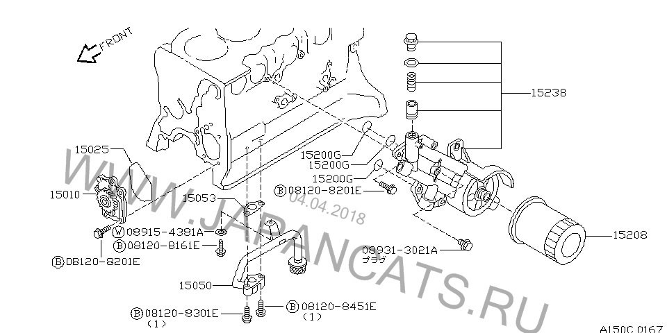

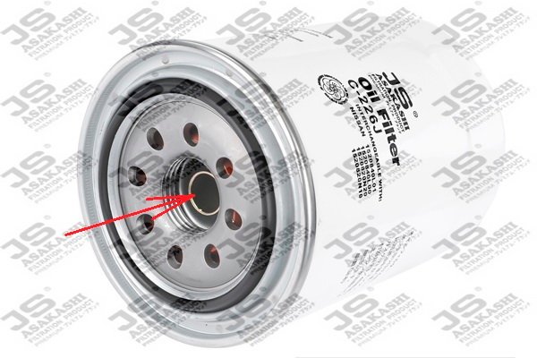

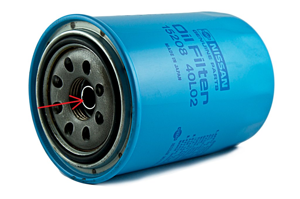

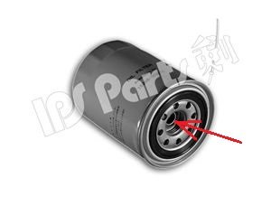

Здравствуйте!
Искал поиском, но ничего не нашёл по интересующему меня вопросу.
Подскажите, кто знает, зачем внутри оригинального масляного фильтра для ниссановских дизелей TD27, QD32 и некоторых других, есть трубка с надетым на неё резиновым кольцом? Есть приблизительно такие же фильтры других брендов, но без этой трубки. Можно ли ставить фильтр без трубки? Будет ли правильно работать фильтр без трубки?
Фото:
Распилим фильтр по заказу
#337

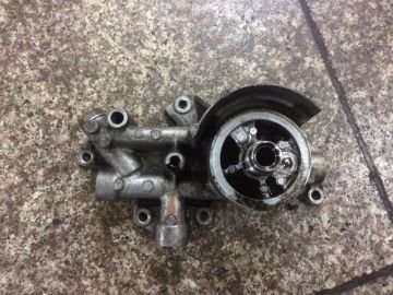

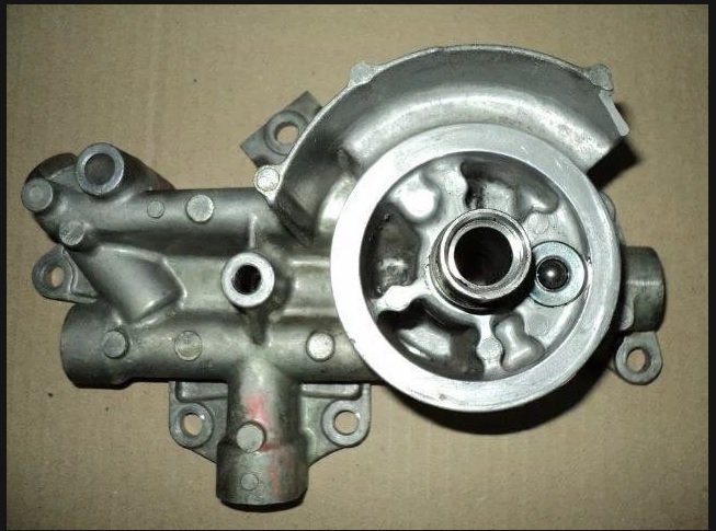

kos, посмотреть ты фланец, куда этот фильтр наворачивается
есть фото ?
kos
Сообщения: 8
Зарегистрирован: 04 апр 2018, 10:04
Имя: Kos
Авто: Nissan Terrano QD32Eti
#338
Сообщение kos »
"чертёж" из экзиста:
Отправлено спустя 5 минут 35 секунд:
вот реальные фото:
Отправлено спустя 1 минуту 37 секунд:
вот тут сотни реальных фото: https://yandex.ru/images/search?text=%D ... age&lr=970

#339
есть теория, чтоб неочищенное масло не попадало через резьбу и далее в двигатель
как в топливных фильтрах, там только кладут резиночку между резьбой и кронштейном
хотя зачем это в фильтре где стоит перепускной клапан

#340
Сообщение kos »
спасибо. Я примерно так и предполагал.
