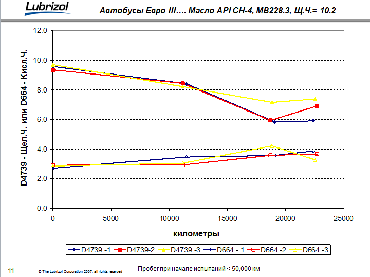

19. Что такое TBN и методы оценки щелочного числа масла по ГОСТ 30050, ГОСТ 11362, ASTM D2896, ASTM D4739. В чём разница ?
TBN - Это количество миллиграмм гидрооксида калия(KOH), необходимое для нейтрализации всех кислых компонентов, содержащихся в 1 г исследуемого масла.
ГОСТ 30050 и ASTM D2896 методы используются для определения щелочного числа свежих масел.
ГОСТ 11362 и ASTM D4739 - для отработанных масел.
В ASTM D4739 в состав титранта входит более слабая кислота (соляная), чем в случае ASTM D2896 и ГОСТ 30050 (хлорная). Также в первом случае используется более полярная система растворителей, чем во втором. Исходя из этого, в случае ASTM D2896 и ГОСТ 30050 дополнительно титруются некоторые слабые основания, чего не происходит в случае использования ASTM D4739
Изменение щелочного масла в рабочих условиях определённых по методу:
Слева- ASTM D2896, справа - ASTM D4739
Для свежего масла, метод D2896 обычно показывает TBN на 1,5-2,0 ед. выше, чем ASTM D4739
Для отработанного масла, как видим, D2896 использовать не стоит, т.к. не отражается реальная картина ухудшения нейтрализующих свойств масла.

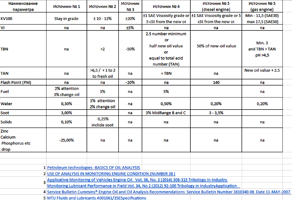

21. Как по лабораторному анализу определить сработалось масло и требуется его замена или нет ?
Вот как смотрят на этот вопрос крупные производители техники и институты
Used oil Limits.xlsx
(11.36 КБ) 1239 скачиваний

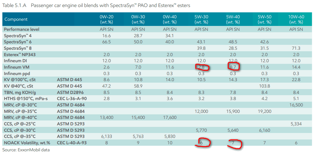

Доброго, зависит ли NOAK от загустителей в масле, или по другому перефразирую, может ли масло с noak =например 7, достигнут с помощью загустителей? Спасибо

Fratria, нет, не может
на NOACK влияет база, загуститель на этот параметр не влияет. Это хорошо видно в теме Рецептуры масел. Примеры

Fratria писал(а): 02 апр 2018, 23:46 зависит ли NOAK от загустителей в масле
Да.

Из темы Рецептуры масел. Примеры (Пост Gubkin #54297)
Практически идентичная база, немного ПАО 6 снизили только, но для сравнения хороший пример
загустителя в 5-40 в 3 раза больше, а НОАК даже вырос на 1%

Ничего что в 5-30 "восьмерки" больше?

veles писал(а): 03 апр 2018, 09:17Да.
какие ваши доказательства ?
mikong писал(а): 03 апр 2018, 09:34 Ничего что в 5-30 "восьмерки" больше?
ничего страшного, отличия в базе 10%, в VM в 300%. Можно и сравнить грубо.

спасибо, что и требовалось доказать, с 7 до 21% увеличили VM, НОАК не изменился

Gubkin, Рецептуры масел. Примеры (Пост Gubkin #54297) твой пост
смотрим на таблицу 5.1 на масло 5-30 с НОАК 6 и 2,8 загустителя, затем смотрим в этом же посте таблицу 5.2 на такое же масло 5-30 с такой же вязкостью только без загустителя НОАК - 8,6. Не влияет загуститель - АГА.

Gubkin писал(а): 03 апр 2018, 10:10 спасибо, что и требовалось доказать, с 7 до 21% увеличили VM, НОАК не изменился
Вывод крайне не верен, в примере с 21% VM использовалось изначально более жидкое базовое масло, и что бы "догнать" вязкость до нужной "кондиции" (10.5 сСт) пришлось использовать целый 21% VM, а ноак остался такой же как и у масла с VM 7.2%, надеюсь теперь понятно.

mikong писал(а): 03 апр 2018, 12:58 изначально более жидкое базовое масло
изначально и там и там GrIII 4,23 сСт
т.е. абсолютно одинаковая база
