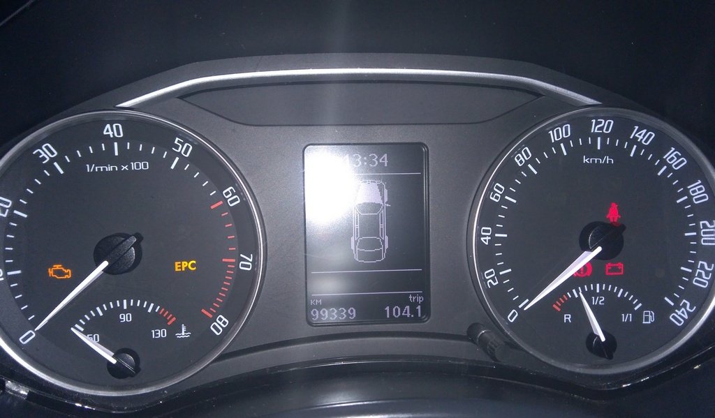

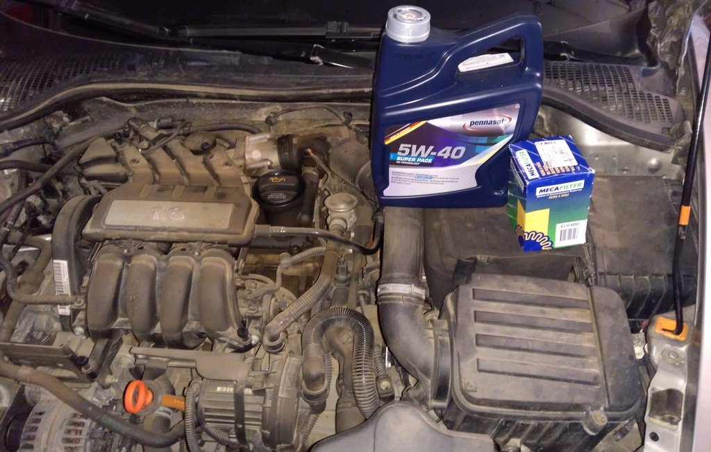

99339 км - замена масла и фильтра
Skoda Octavia 1.6 MPI (BSE) МКПП 2010г

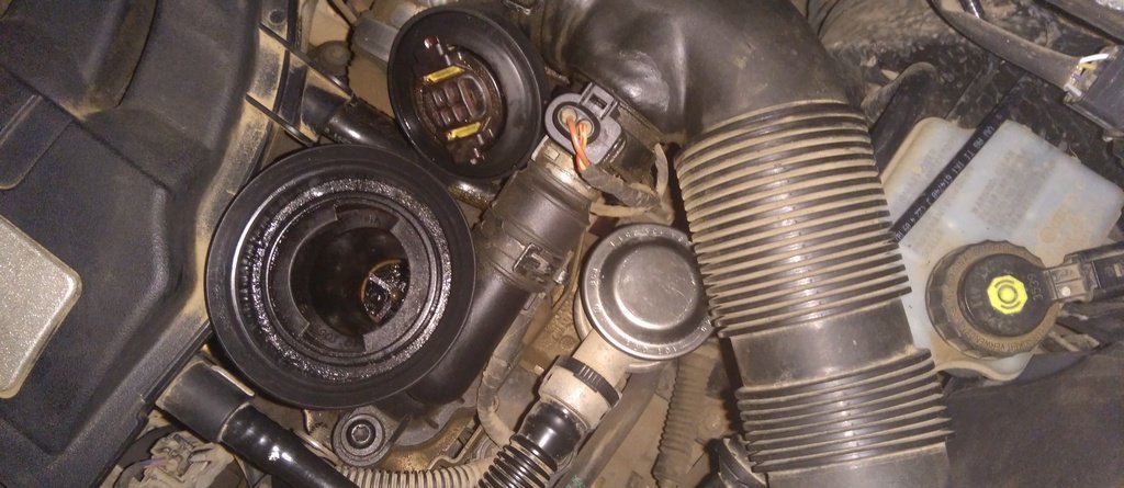

под горловиной не понятно, но вроде почище, чем с прошлого раза (сливался Wolf 5-40 HM 229.5)
ВКГ криворукая, всё в конденсате под пробкой, даже капельки воды видны
Залили Pennasol Super Pace 5W-40 (SN, A3/B4, 229.3) и масл.фильтр Mecafilter ELH4297 (248 руб)
старый фильтр распилил тут Масляные фильтры - Mann (Пост Gubkin #58601)
сервисный интервал скинул Автокомом Autocom/Delphi (Пост Gubkin #58562)

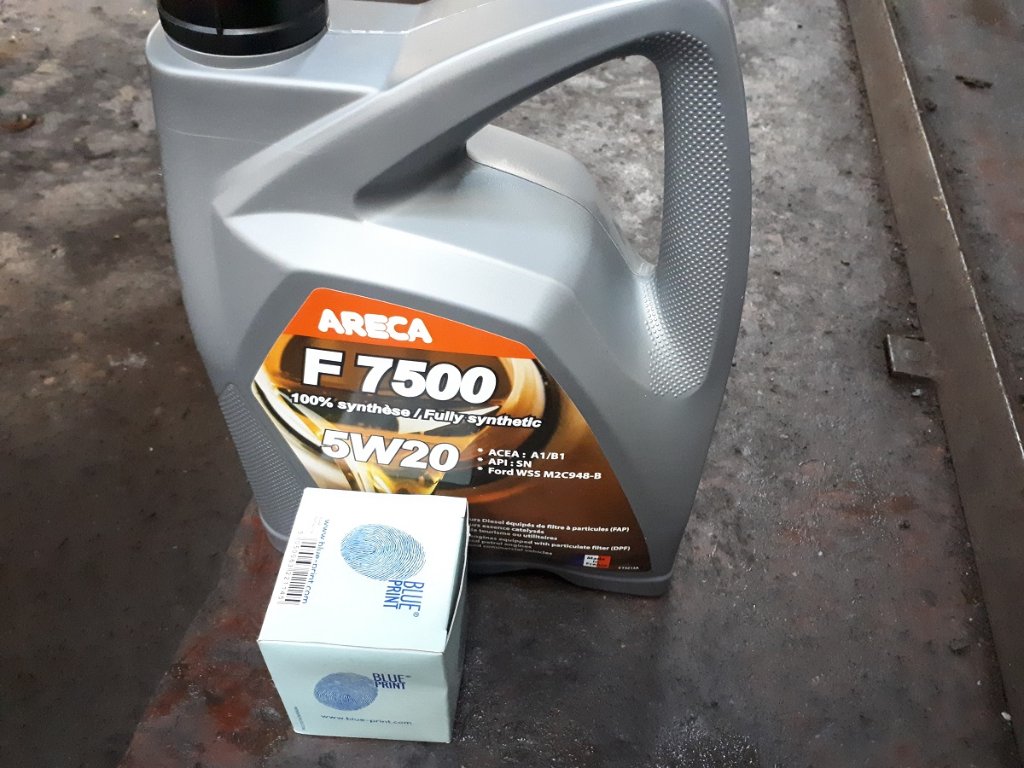

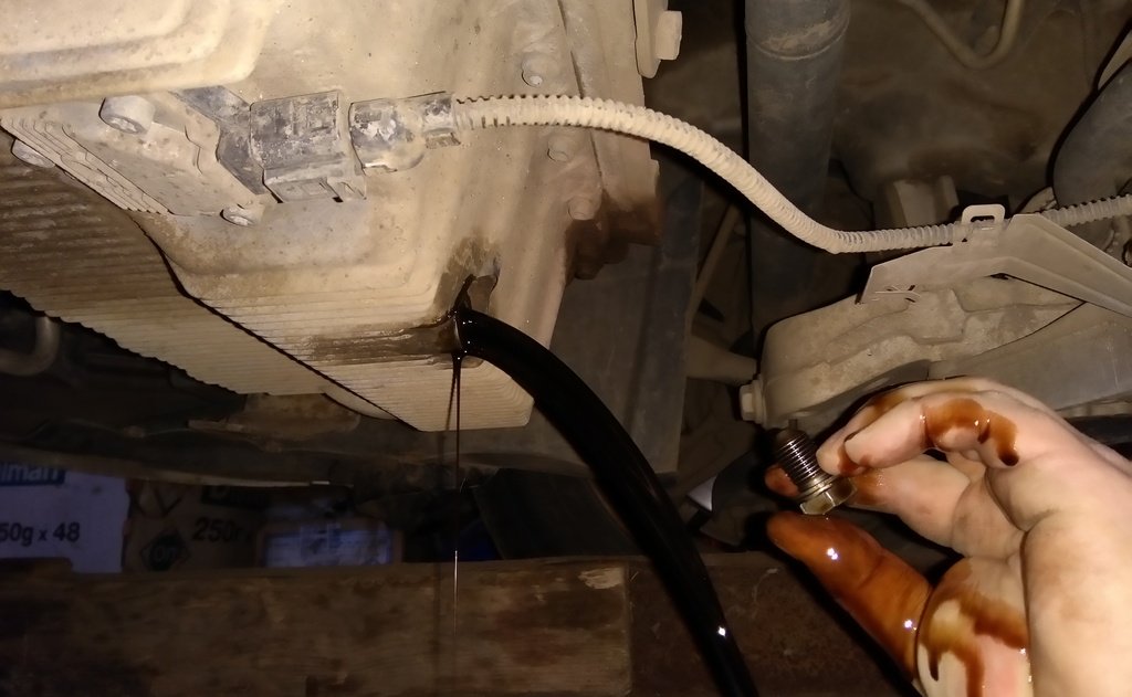

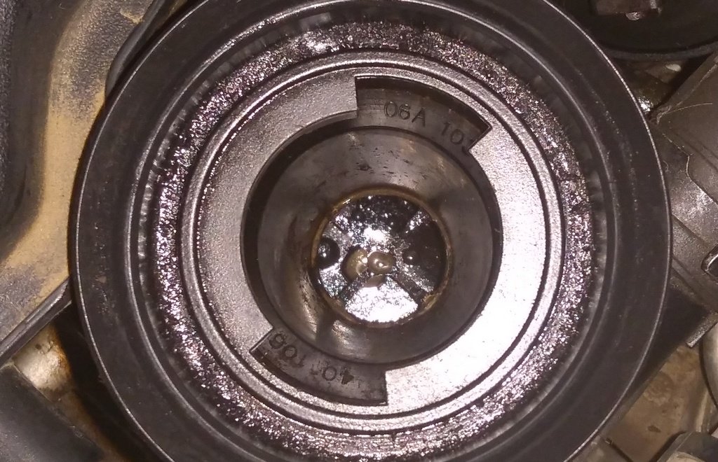

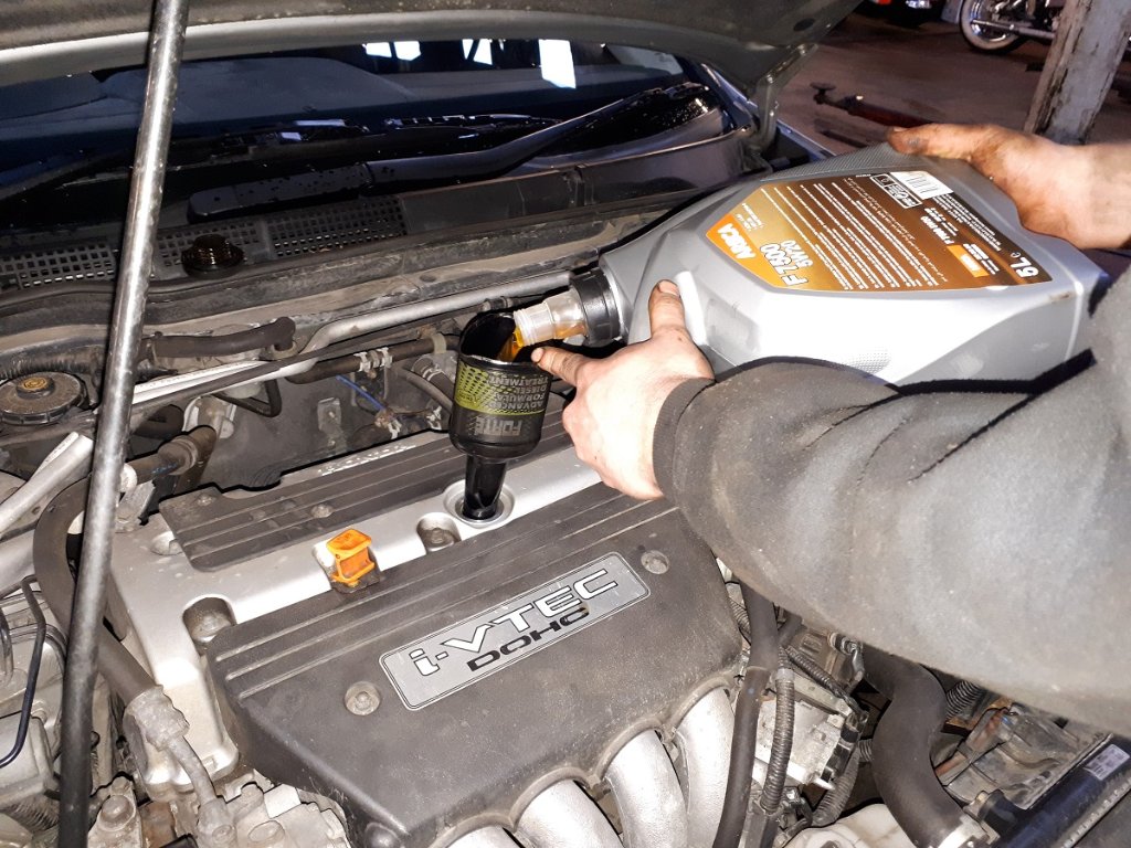

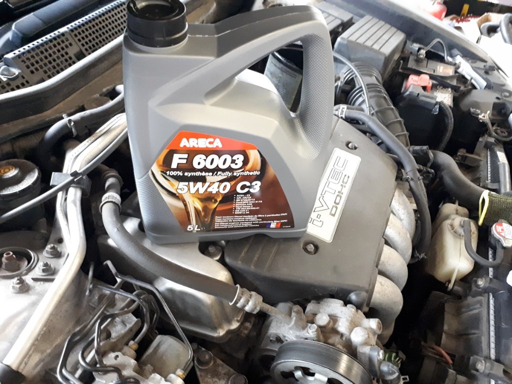

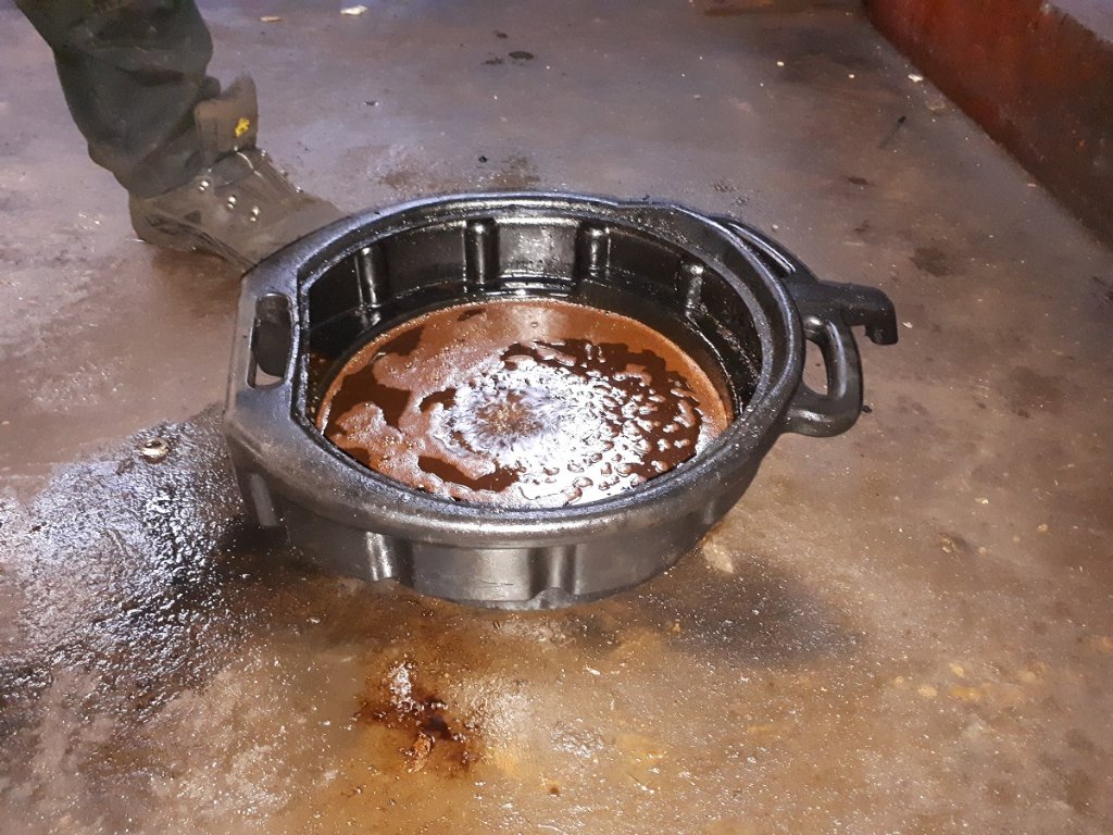

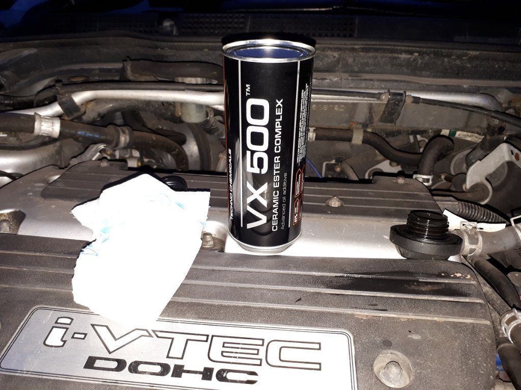

Очередная замена на Аккорде , пробег 155 900 миль , наработка на масле была 6300 миль и 210 моточасов. Промыли маслом Areca 7500 5w20 А1/В1, как "основное" залили Areca 6003 5w40 C3 4 литра + Xenum VX500 200 мг ( я заливаю половину бутылочки на одну замену ) . Фотоотчёт ниже. Обратите внимание на магнитную пробку, она девственно чиста.
промывочное и фильтр
сливаем старое Castrol Magnatec 5w30 A5/B5+ Xenum VX500

магнитная пробка картера
"промывочное"
"промывочное"
"основное"
"основное"

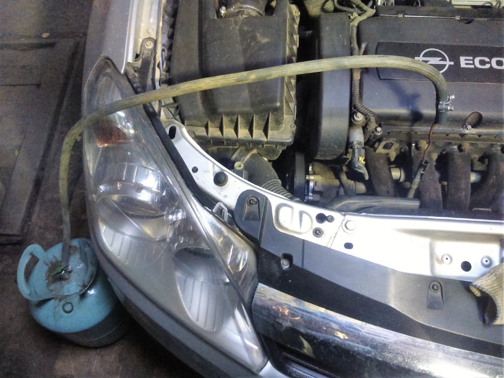

Я меняю самодельным маслоотсосом ,чтоб сделать нужен мотор от холодильника,бачок от фреона,шланги,и тормозная трубка от газели 5мм,входит почти во все щупы,можно простучать поддон,высасывает все ,проверял

Кылдырбаев писал(а): 30 мар 2018, 17:25 зачем в Хонду 5w-40 C3
так сложилось, что я решил вернуться к вязкостям XXw40 после 250 т км пробега . Эксперимент , однако . Шум цепи на холодную стал по-тише
Gubkin писал(а): 30 мар 2018, 18:02чтоб все так жили
у меня образовался остаток 5w20 в объёме нескольких десятков литров. Не выбрасывать же. Для моего К20А6 и при моих эксплуатационных особенностях оно не подходит, хоть Хонда и утверждает обратное. В Ситроен DW8 тем более. Areca F6003 5w40 C3 очень неплохой продукт, а если сравнить вязкость при 100 гр, то не сильно то и гуще чем 5w30 от Castrol Magnatec, которое я катал до этого.

Roadrunner, с таким износом на магните я бы вообще ничего не менял. Все идеально.
