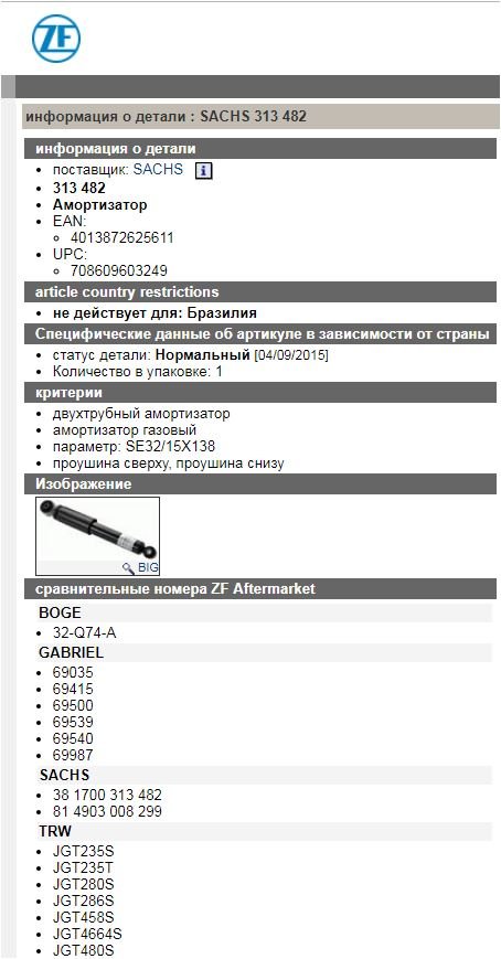

Сомнения в том, что у ZF (Boge/Sachs/TRW/Gabriel) как и у прочих этот аморт для кучи машин (все Астры и т.д.)
Из каталога :
"сравнительные номера производителя
OPEL
4 36 315
4 36 316
4 36 317
4 36 326
4 36 333 мой "для тяжелых условий"
4 36 334 а это предыдущий, обычный они в принципе разные по хар-кам
4 36 405
93178640
93178641
93178642
93182103
93182237
93182239
93191129
VAUXHALL
4 36 315
4 36 316
4 36 317
4 36 326
4 36 333
4 36 334
93178640
93178641
93178642
93182103
93182237
93182239"

Others, то, что эти кроссы применяются для кучи амортизаторов Опель, которые на самом деле все разные по характеристикам.
тот же 436334 "для обычных условий" и 436333 "для тяжелых" - они разные, а у Boge/Sachs один аморт на все артикулы.

sergey-bartex, TRW=SACHS=BOGE=GABRIEL

Сообщение Romanian »
sergey-bartex писал(а): ↑11 апр 2018, 07:44 Сакс - сразу в 2,5 раза дороже
мои примерно одинаковы, Gabriel чуть дороже, TRW вообще нет
смотри каталог: https://webcat.zf.com/
мои аналоги
