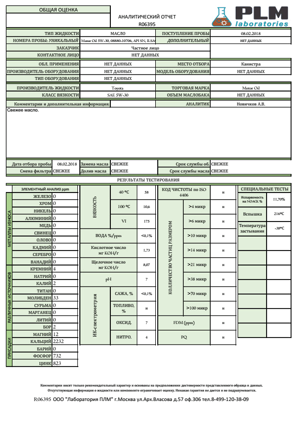

Toyota Motor Oil 5W-30 08880-10706 (SN/GF-5) свежее [PLM lab]
Сообщения: 20024

Странно, масло совсем не дешевое. Почему же такая низкая температура вспышки? Низкая термостабильность? И испаряемость почти 12%... Вторая группа что ли?

Интересно , а что Вы ждете от банального sn/gf-5 ? Самая стандартная рецептура ,с большим количеством контрафакта на территории РФ...

Пакет Infineum. На таком пакете
(в том смысле., что от Инфинеума) Лучок "сидит"

Vyacheslav писал(а): ↑26 мар 2018, 14:26 Странно, масло совсем не дешевое. Почему же такая низкая температура вспышки? Низкая термостабильность? И испаряемость почти 12%... Вторая группа что ли?
так и на кислотное число посмотри - всего лишь 1,73 мг КОН/мг... что крайне мало.
apx3 писал(а): ↑26 мар 2018, 15:00 Пакет Infineum. На таком пакете
Инфернум тут самый простой из всех, и древний к тому же. А про какой конкретно Лукойл речь?

ivan, Glidetech
