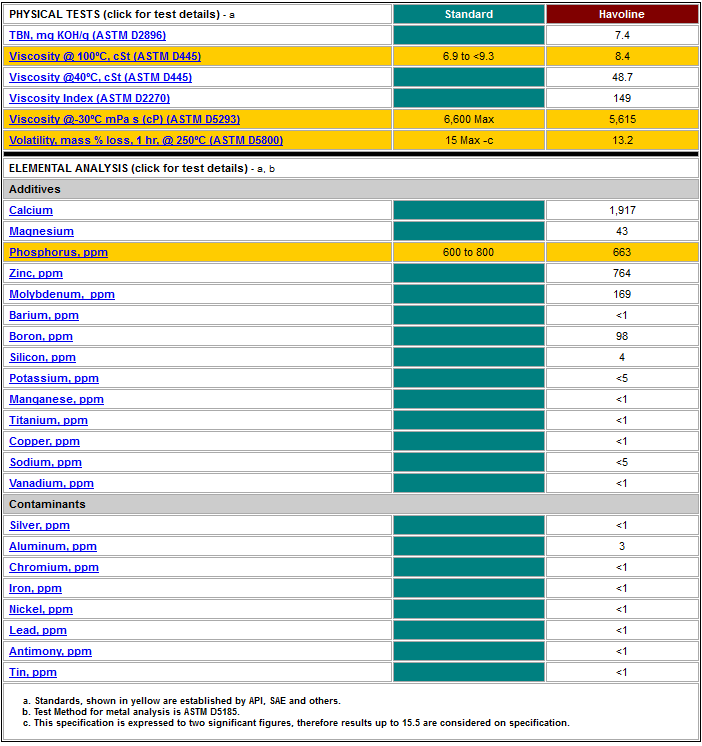

Дата приобретения 9/24/2015
Дата анализа 30/12/2015
Источник http://www.pqiadata.org/Havoline5W20.html

Так себе 5w-20 масло...как впрочем и весь хаволайн. Та же петроканада 5w-20 поинтересней будет.
Ноак в допуске, но зачем лучше то делать ? и так сойдет (у той же петры ноак 9).
Шеврон как обычно

А что тут не так ?
Кряк, минимум загустителя, бор, конская доза молибдена, все параметры в норме.
Или опять НОАК 13 смущает ?
Так CI-4 например ограничивает в 15%, почти все АСЕА и дехсосы - 13%
Или ты опять ориентируешься на 229.5(1) ?

Gubkin писал(а): Или опять НОАК 13 смущает ?
ноак высокий (сравниваю с тойже петроканадой), бора меньше чем в петре, кальция меньше.
Chevron Havoline 5W-20 API SN/GF-5 свежее [pqiadata.org]
НОАК всё равно никак не связан с угаром масла в реальных условиях
поэтому эта характеристика ни о чем, если в норме.
Бозон Хиггса писал(а): бора меньше чем в петре, кальция меньше
в 504 507 их ещё меньше, и что ? Так не далеко прийти к выводу, что зольность под 2% - самое лучшее масло, т.к. там всего много

Gubkin писал(а): НОАК всё равно никак не связан с угаром масла в реальных условиях
какой тогда смысл в его определении?
ну это параметр качества, на него есть допуск
Это ж не значит теперь, что Амсойл с НОАК 7 лучше чем Шеврон CJ-4 c НОАК 13.
ПАО лучше кряка.. к такому ещё безумному выводу можно прийти )))
Gubkin писал(а): в 504 507 их ещё меньше, и что ?
я сравниваю два масла в одной вязкости и в одних допусках. При чем тут 504/507 и другие ? Я конкретно говорю что этот продукт слабый, слабее чем аналогичный от петроканады. И не надо надумывать...я не имел ввиду ни cj-4 ни какие либо другие масла и допуски.
Конкретно этот продукт хволайн ка идругие продукты хваолайн - очередная посредственнсть. Нет у них продукта из серии "лучше всех"

масло на 2 группе?
традиционно в чёрных фляжках :)

а на каком шевроне такой пробег?
конкретно за это масло- тут скорее всего 2 группа.
