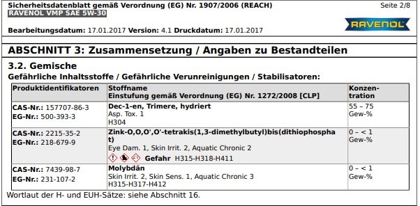

Да есть там пао и прилично (уже выкладывал выше)...только этот факт не делает продукт круче или лучше других 504/507 на третьей группе (а возможно и наоборот :D )
нужны продолжительные тесты (только кому они нужны? )...к каждой основе подбираются определенные присадочные пакеты / загустители /размер /вес т.д.и т.п.
И все как и прежде- индивидуально ( не бывает одинаковой жизни у похожих двс :D ),и если у человека например проживающего в снг -егр набивает масло сажей за 100 мо/ча,на кой черт ему пао c low saps ? :popcornn:

mox111 писал(а): ↑01 мар 2018, 11:56 Да есть там пао и прилично (уже выкладывал выше)...только этот факт не делает продукт круче или лучше других 504/507 на третьей группе
Пао есть во всех 504, как и третья группа.

fromin писал(а): ↑01 мар 2018, 12:24 Пао есть во всех 504
в Шелл нет, в Лукойле нт, в Орлене нет, в Валволине/Тексако/Тотал/Елф нету
так где во всех? так хотя бы чтобы на 50%. даже мобил есп 5/30 и то кряк +пао
добавлю. кастрол - кряк. мотуль - кряк. Eni - кряк. LM -кряк (серия 4200)
есть такое маслице Пенрите - вот там ПАО. в основе. но оно стоит бешенных денег

sergey-bartex писал(а): ↑01 мар 2018, 12:28 в Шелл нет, в Лукойле нт, в Орлене нет, в Валволине/Тексако/Тотал/Елф нету
Это выдача желаемого за действительное, обсуждать нет смысла. Практически все 504 "кряк +пао", перечисленные не исключение.

fromin писал(а): ↑01 мар 2018, 12:33 Это выдача желаемого за действительное
все верно - вы выдаете желаемое за действительное
у Шелл серия ультра + на ГТЛ. там ГТЛ 90%
серия HX8 - вся кряк самый обыкновенный
собственно как и Лукойл и прочие перечисленные. достаточно посмотреть на МСДС

Все верно, модератор. Только если вспомнить обсуждение Равенола страниц так 10-20 назад, то кое-кто давил на что, что ПАО там нет и обосновать цену иначе как жадность - нечем. начали появляться МСДС с доказательствами, что ПАО - это основа. да это фишка данной компании, никто и не спорит. но появилась новая нить - ПАО нет смысла лить, это не хуже чем кряк и т.д. и т.п. при чем это так упорно доказывается - как раньше упорно доказывалось что ПАО нет, что подвалы Ростовские
оказалось что не подвалы и не Ростовские. и что основа - ПАО. я ведь не утверждаю что Равенол это спасения для авто. я всего то попросил назвать 1-2-3 масла 504/507/229,52 на ПАО (в основе более 50%). и пошел срач - это не нужно, сам ищи....ну сижу ищу. пока ни у кого из Ервин листа кроме Пенрите не в составе столько ПАО как у Равенола
