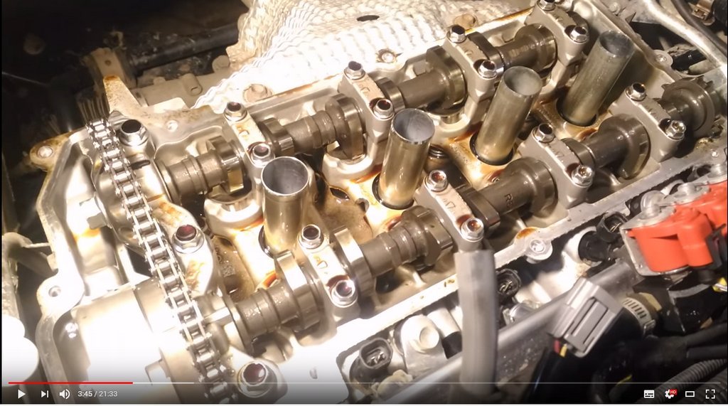

Mitsubishi ASX 2014 года, двигатель 1.6 л мощностью 117 л.с.
Пробег 103 тыс.км, из них на газу (пропан-бутан) - 80 тыс.км.
интервал 15 тыс.км, масло оригинальное
источник
