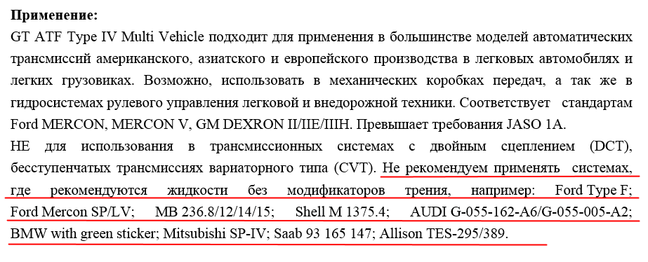

Бозон Хиггса писал(а): ↑14 фев 2018, 12:39 Где ты там модификаторы увидел ?
не позорься деревня липецкая
модификатор трения в АТФ совершенно другой, не молибден и его задача не снижать коэф.трения как в моторке, а наоборот увеличивать.
есть концентраты этих "увеличителей трения" которые добавляют в Дехрон 3, в мотомасла JASO (особенно их много в MA2 для мокрого сцепления) и в масла GL-5 LS
госпаде, надоело уже элементарные вещи объяснять
Mo он ищёт :катаюсь:
завязывай со штангой, скоро Кличко догонишь

mox111 писал(а): ↑14 фев 2018, 16:50 да перестань ,с фосфором в 500-600 мг/кг коррозия в 1а ,а давай при 100 с ,а давай при 150 с измерим
ты таблицу видел ? Если не доверяешь данным - так и скажи - начнем заново.
Gubkin писал(а): ↑14 фев 2018, 16:56 не позорься деревня липецкая
позоришься ты, пишешь про отсутствие модификаторов - а пруфов нет. Я даже прочитал ту дичь что ты на этот счет на олейне писал. Это пять, Саня.
Тебя за штангу вообще браться тогда не стоит, сразу homo habilis станешь.

Бозон Хиггса писал(а): ↑14 фев 2018, 17:19 пишешь про отсутствие модификаторов - а пруфов нет
так устроит ?
в маслах конечно ты слабоват... про АТФ полная тьма, в моторках тоже раз за равенол топишь :shoot:
модификатор трения в АТФ - это вещество увеличивающее силу трения, не молибден. Запиши себе, колхоз ))
