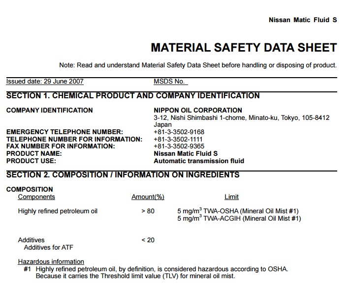

mox111, это откуда взято? с http://www.bobistheoilguy.com?
Альтернатива Nissan Matic S
Andst,
ну да,оттуда,есть еще вот такая :
Отправлено спустя 4 минуты 45 секунд:
и не надо забывать про подделки...хорошая защита у банок матик s ?

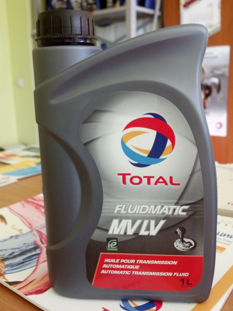

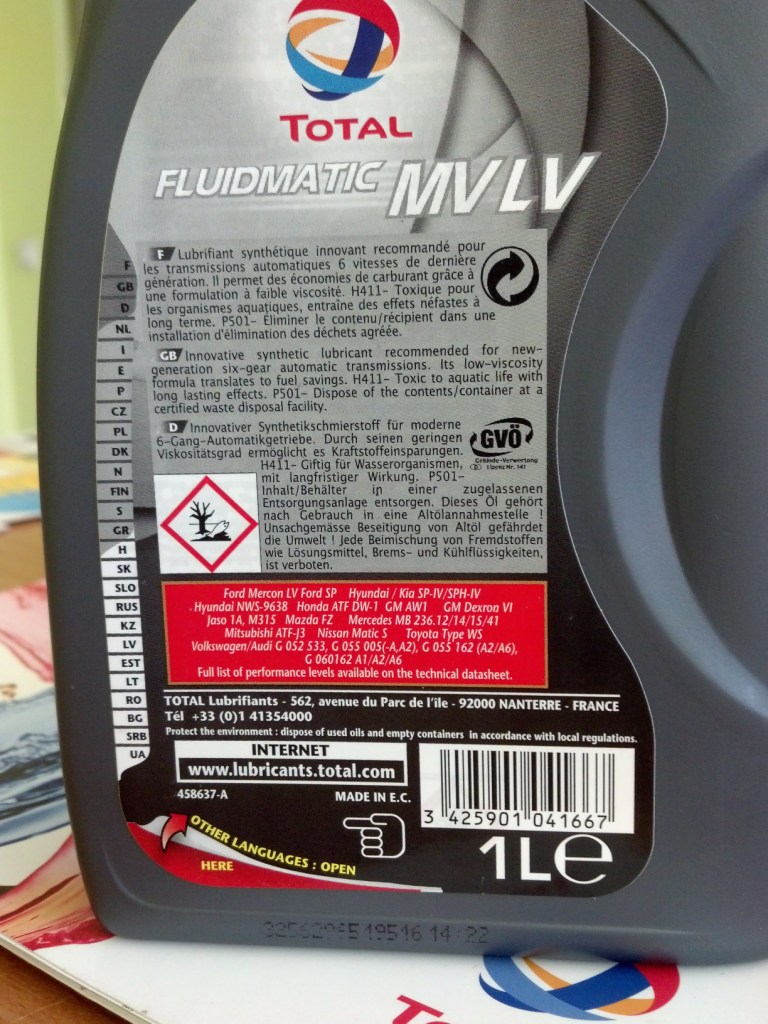

TWIN CAM 24
Сообщения: 865
Имя: Станислав
Авто: TOYOTA CROWN
Сообщение TWIN CAM 24 »
Вот, собственно оно и есть.

mox111, спасибо, а ссылки можете скинуть? С ходу не разобрался где там поиск. Или там нужно зарегистрироваться, чтобы воспользоваться поиском?
Получается, что Eneos производитель?
Про подделки не знаю. Наверное, никакой там особо защиты нет. Я приобретал другим образом. Упаковки отличаются в зависимости от региона производства (Европа/США). Личное мнение, что подделывать его никто не будет, т.к. специфичный и не ходовой продукт.
Какие тогда должны быть определяющие параметры если выбирать из ATF DEXRON VI? Вязкость и минеральный состав?
Andst,
https://www.bobistheoilguy.com/forums/u ... ost2665767
Вязкость (KV100 5,5-6/по Брукфильду -40 9000-12000),коррозийное воздействие на медь (1-а/1-b)...

mox111, а технический паспорт из какой там темы?
просторы интернета ухх...
http://www.shopautozip.ru/images/masla/ ... f5dabf.pdf

mox111, спасибо! Реально полезная информация!

Здравствуйте, подскажите а можно смешивать Matic S(было) c Total FluidMatic MV LV ?? Частичная замена ( а может и полная пока не знаю) на АКПП Ниссан Тиида 2013 1,6. Или уже раскошелится на Matic S и спать спокойно, ремонтники сказали 8 литров надо....ээх. В общем ситуация такая двоякая - коробка переключает туда -сюда по всем скоростям легко без нажатия на кнопку и педаль тормоза, масло вытекло (занос и мордой в кювет). Ремонтник говорит что возможно внутри коробки что-то сломалось при ударе и при этом говорит надо 8 л масла покупать. Может надо сначала коробку посмотреть, прежде чем в нее масло лить? Посоветуйте пожалуйста
