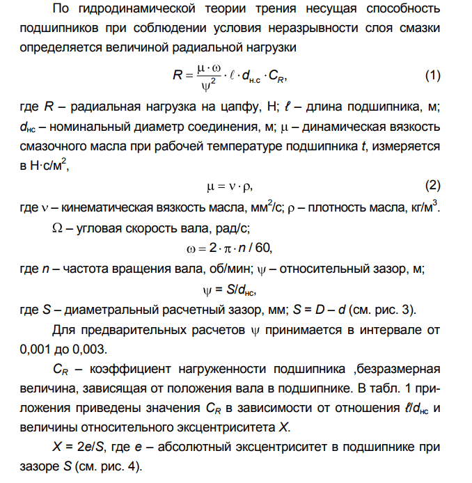

#762
пахарь писал(а): ↑03 янв 2018, 11:53 любишь ездить на жиденьком - не крути мотор.
чем выше обороты коленвала, тем лучше условия для масляного клина и выше давление маслонасоса
разрушение плёнки происходит на оборотах близких к ХХ
в общем всё наоборот
пахарь
Сообщения: 252
Авто: Mazda CX5
#763
Сообщение пахарь »
Gubkin писал(а): ↑03 янв 2018, 12:22чем выше обороты коленвала, тем лучше условия для масляного клина и выше давление маслонасоса
Свое мнение оформил на основании экспертного, с которым я согласен... религиозные убеждения тоже уважаю, но обсуждать их не готов как и фрагментарные отрывки знаний, не привязанные к реалиям.

пахарь писал(а): ↑03 янв 2018, 12:30религиозные убеждения тоже уважаю, но обсуждать их не готов
Любой студент сможет осмыслить формулу
берём в пример "РАСЧЕТ ПОСАДОК С ЗАЗОРОМ (НА ПРИМЕРЕ ПОДШИПНИКОВ СКОЛЬЖЕНИЯ)" http://lib.madi.ru/fel/fel1/fel15M423.pdf
что тут непонятного в формуле ? выше угловая скорость вала - на столько же пропорционально выше несущая способность подшипника
зазор увеличился в 2 раза, несущая способность уменьшилась в 4 раза
увеличил вязкость в 2 раза, получил нес.способность в 2 раза выше
ну а вы читайте своего эксперта больше, такую адовую чушь, что при увеличиении оборотов разрывается масляный клин ещё надо выдумать... двойшники блин
С другого источника http://razvitie-pu.ru/?page_id=2081
Что тут не понятно ?
При ω → ∞ трущиеся цилиндрические поверхности шипа и подшипника становятся почти концентрическими
Соотвественно чем ниже угловая скорость ω, тем менее концентричны вал и подшипник
