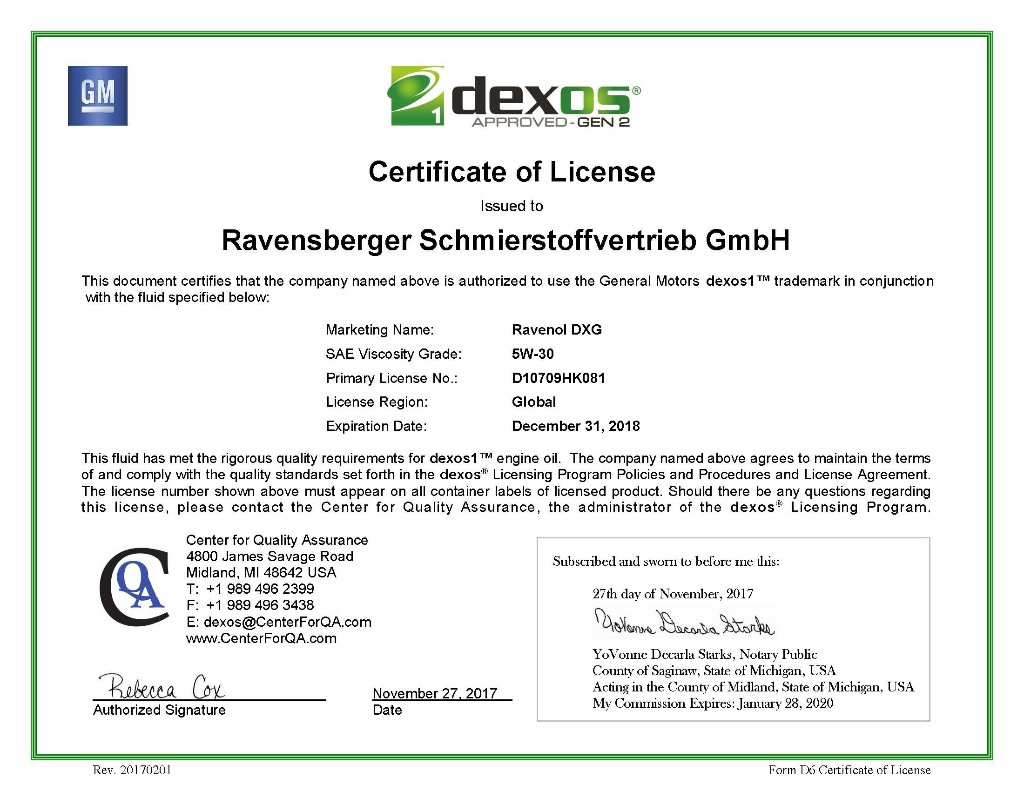

Масло официально получило Dexos1gen2:

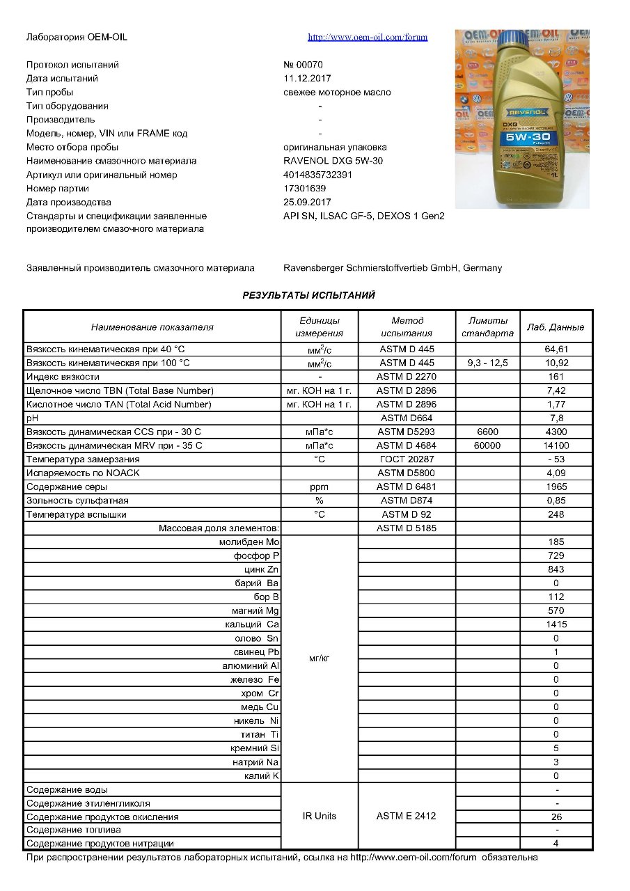

Анализ новой рецептуры:

DemonDL, поправил шапку
что-то слабоватый уход на магний получился, всего 570 Mg и 1415 Ca
у квакера и пензойла кальция до 1000 Новые допуски и тренды масел (API SN Plus, SP, GF-6, MB 229.71/229.6, 508.00/509.00, ACEA C5, CK-4, FA-4, Dexos1 Gen2) (Пост Gubkin #52877)
у амсойла 999 и 1281 соотв Amsoil Signature Series 0W-20 Synthetic Motor Oil (SN, dexos1 gen2)

а мне нравится такой расклад равенола...особенно noack и высокий kv100 (для dexos1)... :popcornn:

Зато молибдена поболее положили, за счет чего чуть увеличили кол-во кальция для лучшей нейтрализации сложных кислот.
Отправлено спустя 2 минуты 28 секунд:
mox111 писал(а): 15 дек 2017, 13:31особенно noack
Ноак тут чуть занижен, тестила лаба МИЦ ГСМ, они занижают, ноак примерно равен 6, что тоже очень здорово. Кстати Елена Rav говорит, что в этом масле минимум загустителя, только смесь ПАО и 5 группы.

А где обещанный вольфрам и титан? Куда подевался натрий. По сравнению с предыдущей рецептурой(весна 2016г.) кислотность сильно выросла с 1,09 до 1,77. Щелочное было 7,9 стало 7,54. Вязкость при 100с увеличилась очень сильно с 10,1 до 10,93! Вязкость при -35 вообще кошмар! Да, и нахрена столько молибдена?! 80 было выше крыши, а сейчас аж 185. Скорее всего теперь молибден низкосортный. Изговнякали масло, хуже некуда. Вылью в унитаз. Куплю лучше FDS.

Божественный натрий убрали, насыпали этого низкокачественного молибдена и бора
серы всего 0,2% ... значит говнякиные салицилаты кальция
