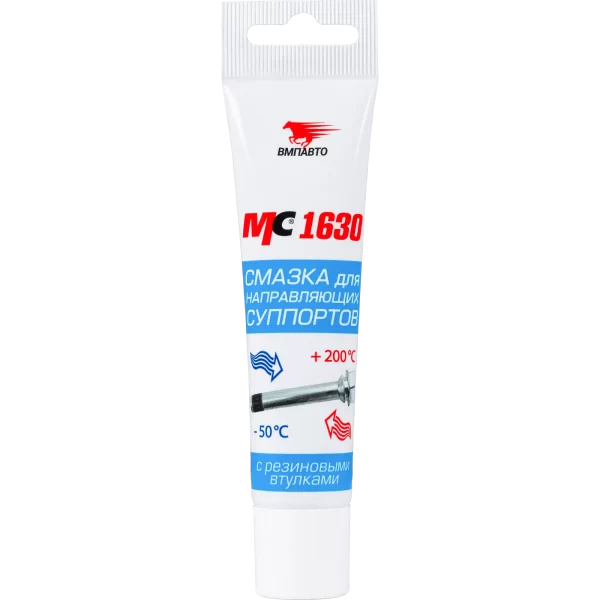

Новая смазка МС 1630 отлично подходит для смазывания направляющих суппорта, в том числе с резиновыми втулками. Температурные и вязкостные характеристики позволяют смазке работать в экстремальных условиях – от -50⁰С до +200⁰С. МС 1630 защищает от залипания, закоксовывания и присыхания направляющих, обеспечивая равномерный износ колодок и безопасное торможение.
Не оказывает воздействия на резиновые втулки направляющих, продлевая срок их службы.
5г = 1907
30г = 1905

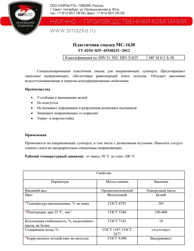

Мне в этой смазке не нравится: - бетонитовый загуститель (грубо глина), примитивнейший состав с себестоимостью 3 копейки. Вызывают сомнения взаимодействие бетонита с резинками (особенно на поршне).
Эта смазка конечно в направляющих будет работать лучше Графитки или Литола, но хуже неабразивных спец смазок высокого уровня.

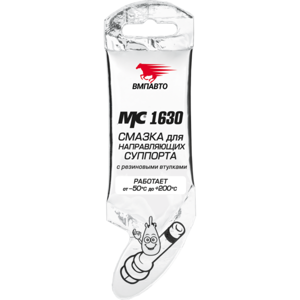

А она там была, именно в экзисте и купил месяца 4 назад. Там лежит универсальная, но это скорее всего откровенный фуфел по аналогии с ликвимолями - противоскрипная паста которую нарекомендовали везде где можно. В 1630 подкупает то что не побоялись указать именно пальцы с резиновыми направляющими, есть шанс что нейтральна к резинкам. А есть вот такая:
VMPAuto MC1630 - cмазка для направляющих суппорта
46р за 4 гр...весьма недорого.
