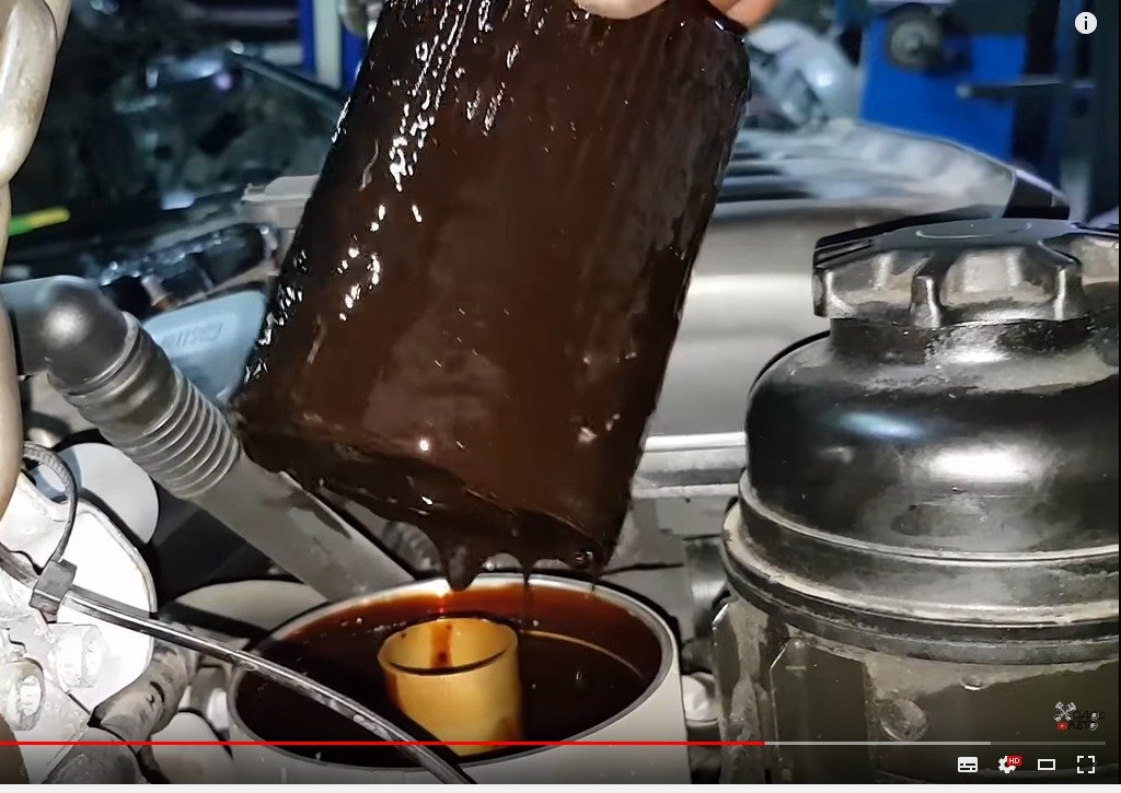

Вот это я понимаю гуталин
Фильтр немного забился, вышел видимо на фильтрацию 1-2 мкм
Я бы оставил :ugeek:

Мне кажется причина не долгой стоянки авто,больше с играл перекат на масле.Был в моей жизни случай давно,забрал из гаража у человека Джету 91 года,стояла в гараже 4 года,вставил трамблер,выставил зажигание и она ожила,500 км ездил на масле которое было внутри,потом когда менял слилось обычное масло,ничего подобного не было.Поэтому мое мнение огромный перекат,а уже потом может быть долгая стоянка!

Gubkin писал(а): ↑28 дек 2017, 10:28вышел видимо на фильтрацию 1-2 мкм
Я бы оставил
фильтр расчитан фильтровать масло, а не олифу
