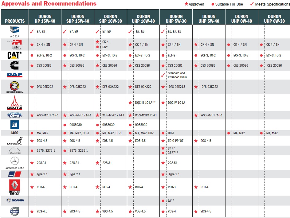

я уже приводил пример msds петры duron по кол-ву тех же жирных кислот в масле <10%!! против <2.5% в универсальных,маркетинг?)) А это cj-4/sn на минуточку,какая это направленность масла ? Наверное столько "жира" очень нужно будет бензодвс? )) и это только одна позиция,другие в лом смотреть,и конечно базы вполне могут быть одни и те же (3гр.например) (хватит меня сливать в 60е :D )...

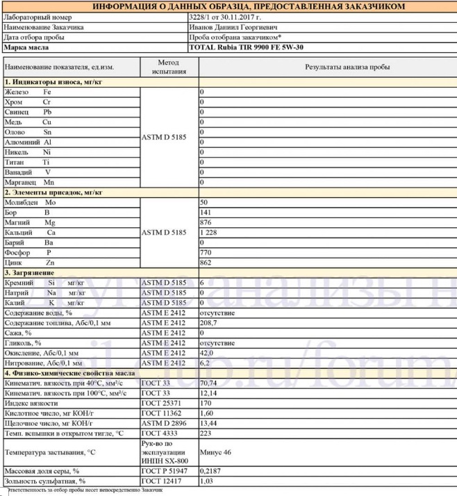

все вертится в голове наш любимый rubia 9900 fe 228,51 :) ...
дизельный лоусапс (да всем хорош ,вопросов нет) ,но...имея два анализа 2015 и 2017 г.г. можно сделать небольшие выводы...
Базы предлагаю не трогать,там где преобладает гидродинамический режим смазки , с этим все в порядке ...волнует ограничение по zddp (грузовой low saps)
Для дизельных аппаратов, вопросов нет, во избежание полировки стенки цилиндра , дозы просчитаны , материалы учтены ,есть тот минимум который необходим , да и гораздо меньше внимания уделено грм , основная химия (по износу) нацелена на поршневую ( высокотемпературная ) , верхнее поршневое и т.д. , в грм преобладает гидродинамика с адсорбирующем слоем...переходим к бензо и ко второму анализу ...(мне кажется в новой формуле мы скоро увидим api sn/sm)
В бензинках ,в грм ,за счет бОльшего числа оборотов кв -больше требование к zddp (потому как в температурном режиме на кулачках будет чаще присутствовать хемосорбционно-адсорбционные режимы пленки ),также поршневой бензиновой нет необходимости переживать за полировку (давление на стенку цилиндра меньше,степень сжатия тоже) и мы видим,что к стандартному ( zddp low saps) добавляются и бор и молибден в 2017 (зачем это они ?) :) ...
Все это конечно просто условности и мелочи,и может анализы снова напутали :D ...но есть тема для продолжения
